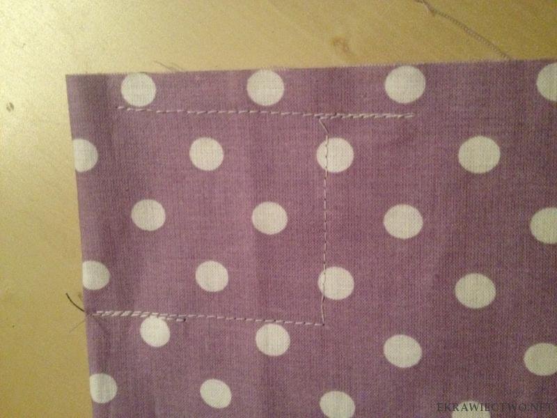

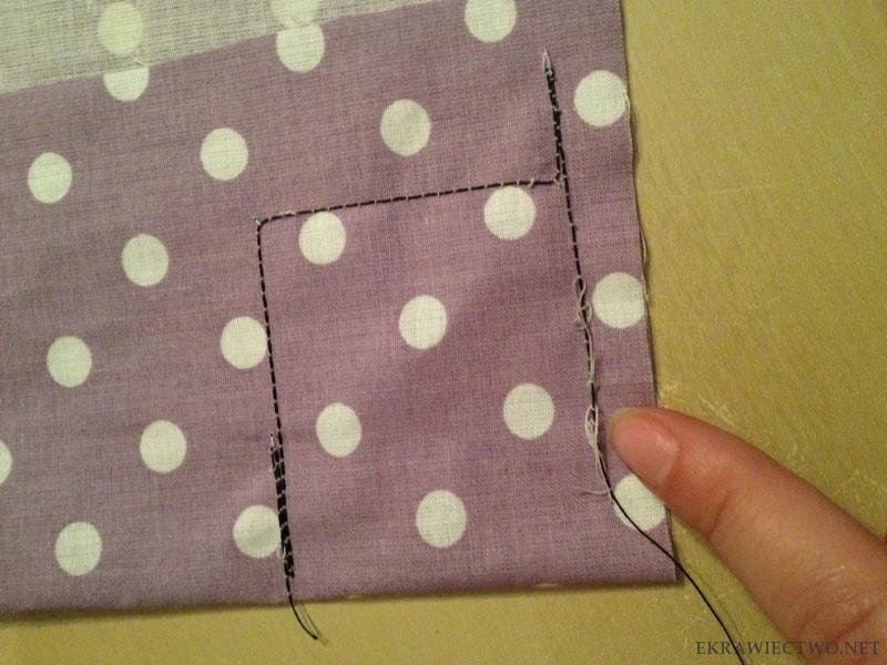

![]() Przeszukałam internet, zrobiłam wiele: sprawdzałam igle, zmieniałam nić, regulowałam kilka razy naprężacz i bębenek, naoliwiłam,wyczyściłam, co więcej radzicie. Jeśli wątek juz był poruszany, proszę sie nie denerwować tylko przekleić ![]() Łucznik kl 82 i ja pozdrawiamy ![]() |
Na moje słabo wprawne oko, to za małe jest naprężenie górnej nici, bo dolna jest naprężona i prosta jak drut. Więc trzeba w górnej zwiększyć naprężenie, żeby podciągnęła tę dolną do góry
Nie wiem, czy we wszystkich instrukcjach są takie obrazki, ale akurat w instrukcji do mojej maszyny zostały dołączone. Chodzi o naprężenie górnej nitki.
Pod tym adresem masz instrukcję: https://adamar.pl/media/products/043aa0ea41aabdf79a5461adb6083e8d/attachments/pl_PL/instrukcja-obslugi-maszyna-do-szycia-husqvarna-e20.pdf Na stronie 17 masz opisany temat naprężenia |
IgielkaM, podzielam zdanie Ninoczki - nić górna jest za słabo naprężona. Jeśli do tej pory maszyna szyła dobrze, to być może źle nawlekłaś nić górną? Może nie weszła między talerzyki naprężacza, może nawlekałaś przy opuszczonej stopce? Sprawdź jeszcze raz, powoli i dokładnie. Naprężenie nici w bębęnku reguluje się bardzo rzadko, może niepotrzebnie tam ingerowałaś. Zajrzyj tutaj: https://ekrawiectwo.net/board/thread/117870/cos-nie-tak-ze-sciegiem/?page=1#post-118410 Wiem że poszukiwałaś instrukcji do swojego pięknego Łucznika - udało się?
