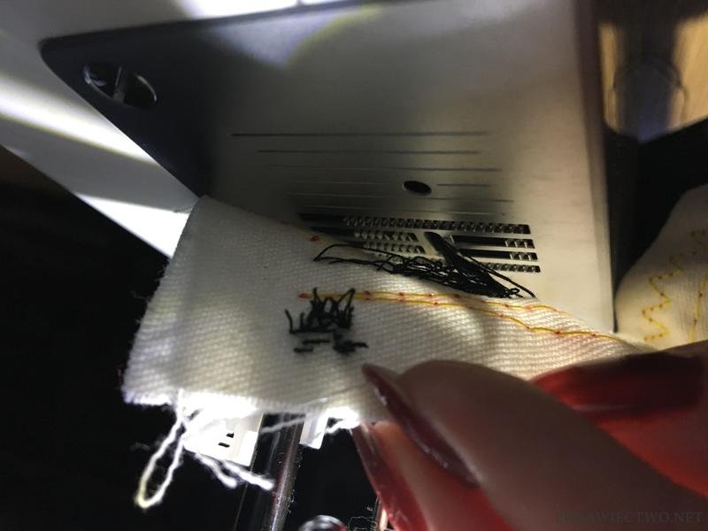

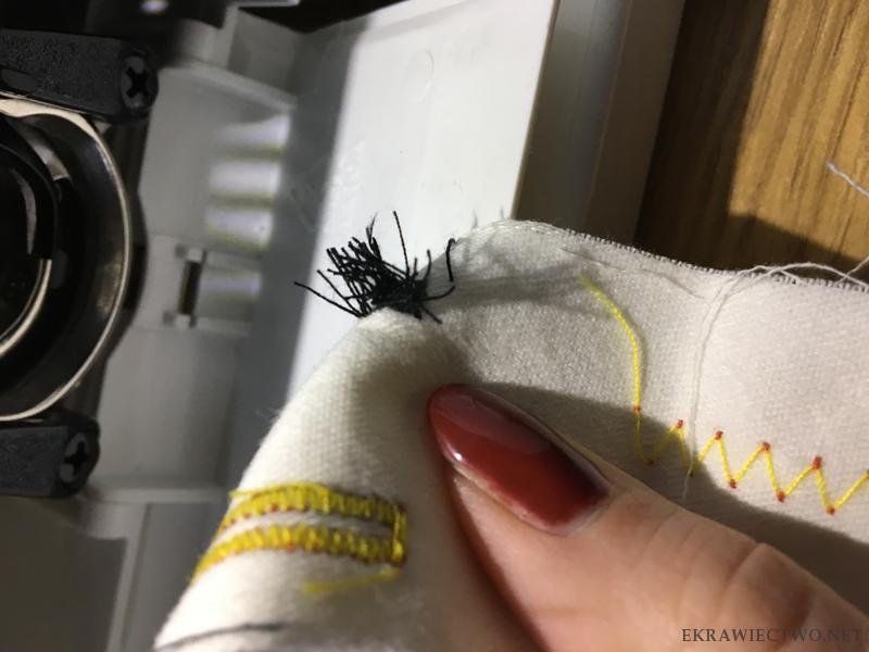

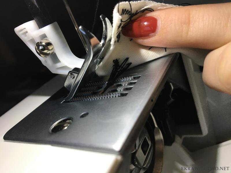

Witam dopiero co kupiłam maszynę do szycia cr7 redstar i pojawił się problem. Nitka która powinna być w bębenku podczas szycia zaczyna „owijać się” wokół bębenka od zewnątrz. Dodatkowo za jednym ukłucie nitka pobiera pare nitek. Nie mam zielonego pojęcia co może być przyczyna, jest może ktoś bardziej doświadczony i wie czy to usterka czy wada fabryczna?
--- Ostatnio edytowane 2018-03-22 14:30:24 przez Sszyje --- |
Możliwe, że to usterka lub wada fabryczna... Możliwe jest też to, że poprowadziłaś nitkę górną nieprawidłowo.
Zrób to jeszcze raz z instrukcją, ważne, aby stopka była w górze. A do szycia na dole : ))) |
Hmmm?? Mnie to wyglada na źle włożoną szpuleczke z dolną nitką do bębenka. Sprawdź czy ta nitka jest prawidłowo poprowadzona, w instrukcji masz na pewno obrazowo przedstawione jak to wygląda.
Pozdrawiam Masza |
Te wersje zostały sprawdzone już przez moja koleżankę, która zna się na tym trochę lepiej, mówi, ze nigdy jej się coś takiego nie działo, a ma ta sama maszynę. Nie wspomniałam tez, ze pojawia się to co jakiś czas bo w między czasie wszystko jest normalnie i nie ma żadnych problemów
Najlepiej założyć w innym kolorze nitkę górną albo dolną - wtedy będzie wiedziała na pewno, która nitka owija się wokół.
Wg mnie należy też zwrócić uwagę na szerokość otworu na nitkę w bębenku - nie wiem jak to nazwać, po prostu przykręcić śrubkę lekko.
