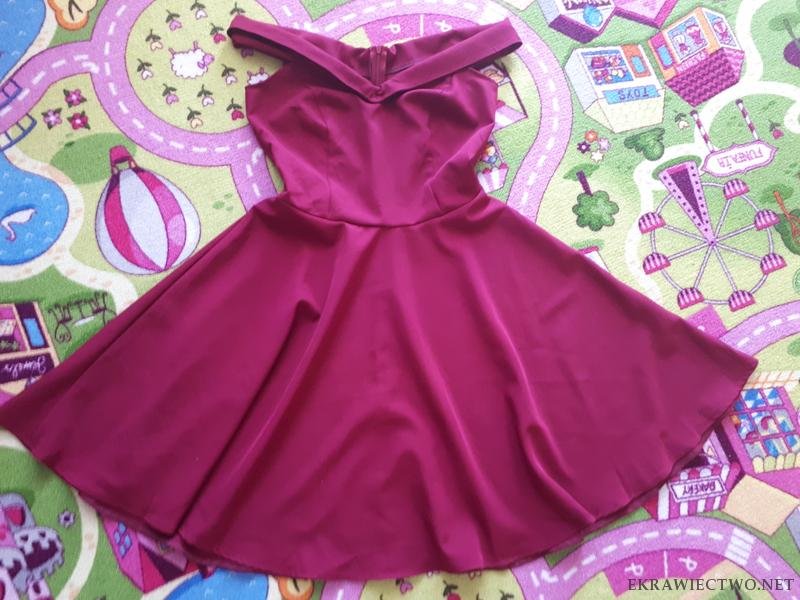

Pomocy...Proszę podpowiedzcie( oczywiście jeśli się da) w jaki sposób możnaby było wstawić klin/kliny aby sukienkę odrobinę poszerzyć w biuście? Dodam że sukienka jest do skrócenia więc materiał mam jednak jak się do tego zabrać żeby to miało ręce i nogi..

Kochana po bokach kliny ale musisz je albo wystopować od góry ku pasowi (góra szersza a potem coraz niżej klin ma się zwężać) albo prowadzisz klin także przez bok spódnicy ku dołowi przez całą sukienkę.

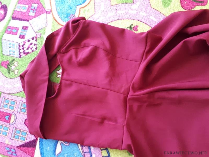

A bardzo jest za mała? Bo można też zaszyć boki tuż za owerlockiem i tym samym uzyskać jakieś 6mm na jednym boku 6 na dugim plus na tych przodach ciętych po 6mm to już coś niecoś jest:tak: widzę że masz już na plecach zaszewkę sprutą sprawdziłabym pod parą czy ślady po igle znikną.
