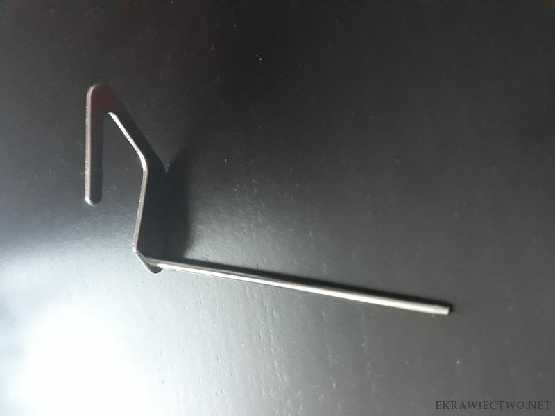

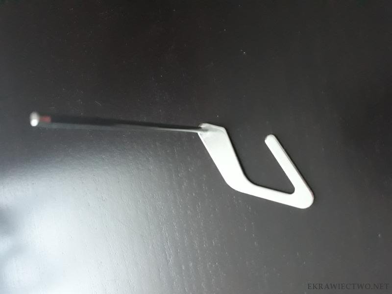

Mam stebnówkę Singer i Janome oraz overlocka Janome i do którejś z tych maszyn dołączone było takie coś jak na zdjęciach i nie bardzo wiem co to, po co i z czym tego używać ;) Czy to jakiś prowadnik? Czy inne cudo?
Ktoś coś? :D
MaNatki, dobrze kombinujesz:). To jest prowadnik do równoległego prowadzenia szwów - na przykład przy pikowaniu. Wkładasz to cudo prostą częścią w otwór w trzpieniu nad stopką, ustawiasz odległość w jakiej chcesz mieś jeden szew od drugiego, dokręcasz śrubkę i gotowe. Mam takie cudo przy Łuczniku 466, w instrukcji określone jest jako linijka. Do której z Twoich maszyn to pasuje - musisz sprawdzić. Na pewno nie jest to "pomocnik" do owerloka.
Aaaa no to wszystko jasne :D mam jeszcze inny prowadnik, ale taki do stopki z górnym transportem i wygląda trochę inaczej, nie wpadłam na to, że montuje się go w innym miejscu ^^ dziękuję pięknie :)
