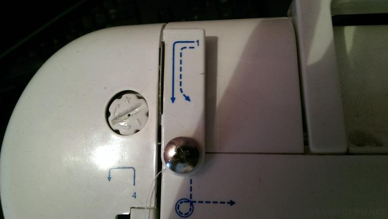

Wiem, że problem już pewnie był omawiany setki razy ale napiszę jeszcze raz. Otóż nie jestem krawcową tylko szyję sobie hobbystyczne. problem mam taki, że nie mogę za chiny ludowe nawlec tak nici na maszynę aby nie pętelkowa nita. Naczytałam się już w internecie jak ma to zrobić ale problem nadal występuje. Mam maszynę Singer 8280 Górny ścieg na każdej długości od 0-4 oraz naciągnięciu 0-9 szyje ok. Ścieg wychodzi bardzo ładnie. Problem jest z dolną nitką. Jak jest naciągniecie powiedzmy 4-5 to pętelkuje. Zwiększam do 6-7 jest lepiej ale widać na ściegu górną nitkę i nie wygląda on tak jak na górze. Nawet jak dam na 9 to tak widać tą nić. Ścieg nie wygląda tak jak u góry. Próbowałam rożnych kombinacji ale nadal jest tak samo. Próbowałam z różnymi igłami, szpuleczkami, odkręciłam i zakręciłam tą śrubę w bębenku, wyczyściłam maszynę z kurzu, naoliwiłam. Ale i tak ciągle jest to samo. Nie wiem już co robię źle.... Mam jeszcze zdjęcia Zastanawia mnie czy jeden z punktów nawlekania nici na maszynę nie jest czasem uszkodzony. Jeśli ktoś ma taką maszynę proszę zerknijcie i dajcie znać jak to u was wygląda. |

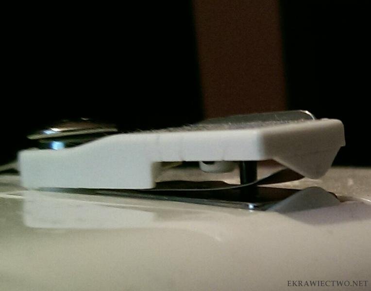

Zastanawia mnie tylko czy pierwszy punkt do nawlekania nitki nie jest właśnie uszkodzony. Chodzi mi o tą blaszkę w środku co pokazałam na zdjęciu. Jest ona wygięta i nie wiem czy tak powinno być. |

Zrobię jak tylko znajdę czas. Ale zauważyłam, że jak zachaczę nitkę na te srebrne kółeczko służące do nawijania nitki na szpuleczkę to maszyna lepiej szyje. Tak jakby nitka była bardziej naciągnięta.
