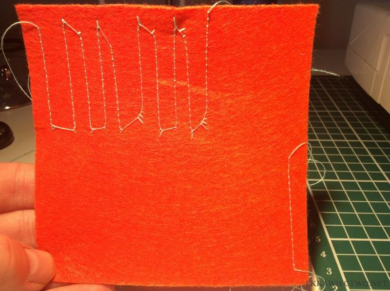

Od dłuższego czasu mam problem z nitka, zmiana igły nie pomaga. Zmiana nici również. Zmiana natężenia nitki ani trochę. Co jest nie tak?

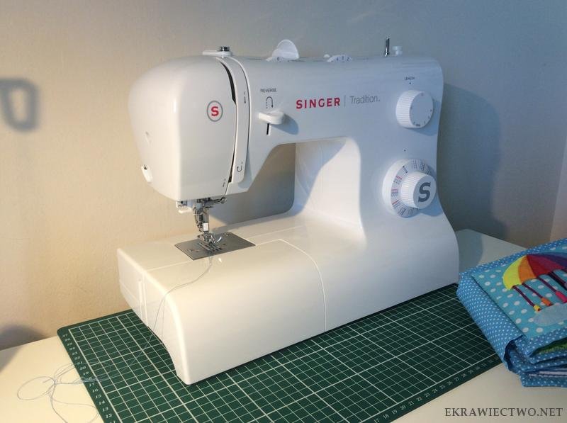

Witam, moja maszyna to singer tradition, miałam już takie problemy wcześniej ale zazwyczaj zmiana nici lub igły załatwiała sprawę. Ale już to przestało pomagać. Szyje już od dłuższego czasu z natężeniem 0 i jest coraz gorzej. Spróbuje pokombinować coś ze śrubka przy bębenku. Dziękuje za radę. Ostatnio rozważam kupno nowej maszyny bo może ta jest zbyt słaba do moich projektów. Bardzo dziękuje za odpowiedz. Dam znać czy coś się znienilo. Pozdrawiam
Pętelkuje górna nić.Jest zbyt luźna co nie dziwi przy ustawieniu na zero.Bardzo starannie nawinęłabym nić na szpuleczkę,a górną nić nawlekła jeszcze raz dokładnie sprawdzając czy weszła w talerzyki.Wtedy w trakcie szycia trzeba pomajstrować przy naprężaczu.Aż do skutku 10cm na zero 10 na 1 itd.W 90% to źle założona nić górna powoduje pętelkowanie i czasami choć wydaje nam się że sprawdziśmy to 100razy to jednak okazuje się że nić źle założona.Każda maszyna powinna przyszyć cienki filc do tkaniny bawełnianej chyba nawet zabawkowa.Także wstrzymaj się z zakupami,może w okolicy mieszka jakaś krawcowa która pomoże.
Ania.79 wybacz ale nie zgadzam się z Tobą. Napisałaś że pętelkuje górna nić, że jest zbyt luźna. Na zdjęciu widać że nić górna jest naprężona bardzo mocno i dlatego wyciąga na wierzch nitkę dolną. Gdyby górna nić była zbyt luźna, nie naprężona, to pętelki robiłyby się pod spodem a nie na wierzchu. Jeśli źle mówię to proszę by mnie ktoś skorygował.

Właśnie tez myślałam ze górna jest zbyt mocno napięta, dlatego wyciąga zbyt mocno nitkę z dołu. A w okolicy będzie ciężko znaleźć kogoś kto pomoże. Mieszkam w Irlandii. Tutaj ludzie są zbyt leniwi żeby robić coś własnymi rękami.

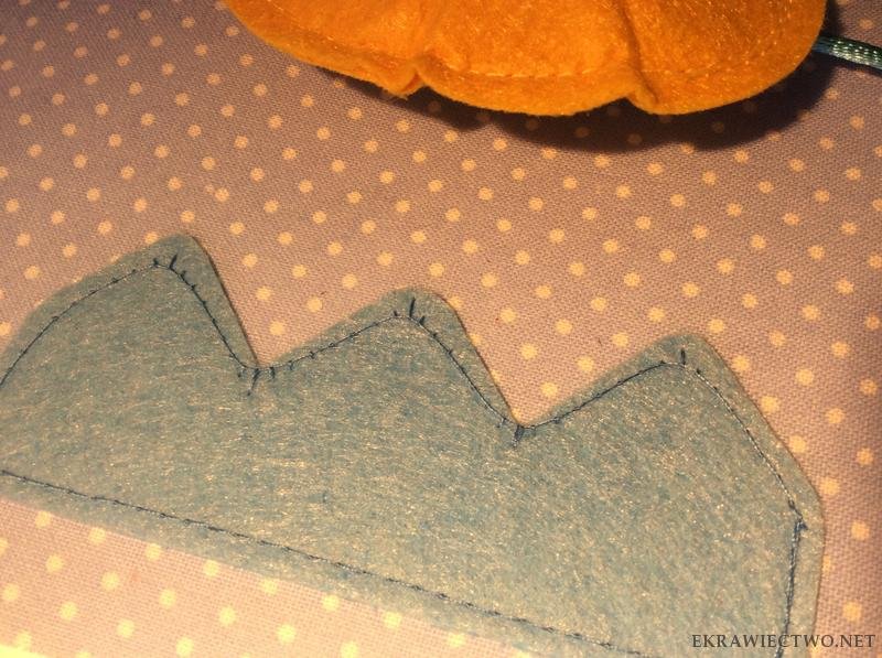

Eureka, postąpiłam wg wskazówek i chyba się udało. Na dole zdjęcie. Od lewej górnej napięcie górnej nitki od 0 do 9. W dolnym prawym rogu ścieg po dokreceniu śrubki na bębenku. Wyglada świetnie. Możliwe ze coś przestawiło się podczas ostatniego czyszczenia i oliwienia, myślicie żeby tak zostawić czy dokręcić ja jeszcze odrobine? Bardzo wam dziękuje za pomoc 😘
