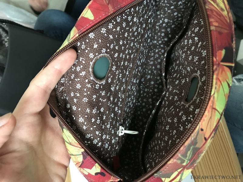

Zastanawiam się jak wykonać obszycie kółka na maszynie, aby uzyskać taki efekt (wysyłam zdjęcie). Będę bardzo wdzięczna za wszystkie podpowiedzi! |
Witaj mcezet, zdjęcie troszkę za małe żeby dokładnie obejrzeć, ale wydaje mi się że to jest po prostu otwór odszyty w taki sam sposób jak odszywa się np.dekolt. A do czego służą te otwory?
Tutaj kółko obszyte jest gęsto zygzakiem.Jeżeli to torba do obaga to obszywałam też lamówką,trochę trzeba się namanewrować😏 a koleżanka w pasmanterii nabiła sobie oczka odpowiedniej wielkości i też wyszło fajnie.
Jak masz hafciarkę albo po prostu nawet Balladynę, wrzuć na satynowy muszelkę i 7 mm, a później kieruj.Jeśli masz normalną, to pon. 0,5 mm gęstosć ściegu.
