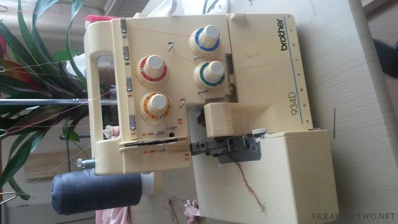

Zwracam się z prośbą o pomoc, może ktoś będzie umiał mi podpowiedzieć. Mianowicie kupiłam używanego owerlocka brother 934d,nawlekłam nici, ale ciągle mi rwie jedną - pierwszą od prawej. Co może być nie tak? Zaznaczyłam miejsce na zdjęciu, w którym nić się urywa. |

Załóżmy, że nić jest dobra i nie ma usterki, trzeba sprawdzić nawleczenie nitek. Czy masz do tej maszyny instrukcję? --- Ostatnio edytowane 2018-12-06 08:54:49 przez Fides --- |
Zmień nici i nawlekaj w kolejności: górny chwytacz (nić druga od prawej)potem dolny chwytacz (nić pierwsza od prawej)Dolny chwytacz ma automat ułatwiający nawlekanie, trzeba pociągnąć z tą białą część ze strzałką, zamocować nić i wsunąć z powrotem.
Fides instrukcję mam (w języku angielskim) i podążam za nią.
Marianka50 pociągałam za tą strzałkę i nić chyba prawidłowo jest wsunięta. Jeszcze spróbuję zmienić kolejność nici. Na 4-ta nić (pierwsza od lewej) jest taka sama jak ta 1-sza od prawej i się nie rwie. Spróbuję jeszcze coś pozmieniać. |
Zmieniłam nici, nawlekłam jeszcze raz i jest lepiej.
