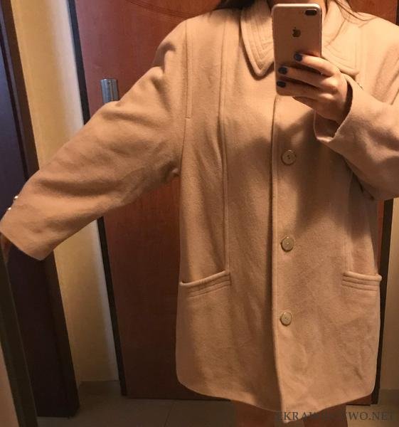

Witam wszystkich forumowiczów. To mój pierwszy wpis tutaj. Nie będę przedłużać i przejdę do problemu. Kupiłam w SH płaszcz rozmiar 44 ze względu na skład (wełna i kaszmir) i zastanawiam się czy uda się go na tyle zmniejszyć aby stał się rozmiarem 38. Myślałam o tym, żeby odpruć rękawy i szwy boczne i tam sporo poucinać. Na długość mi odpowiada. Będę robiła coś takiego po raz pierwszy więc każda wskazówka jest dla mnie bardzo cenna. Pozdrawiam

![]() Kieszenie trochę przeszkadzają, myślę żeby je zlikwidować i zszyć otwór. Będą robiły za ozdobę, bo po zwężeniu płaszcza po bokach otwory na kieszenie będą za małe na swobodne wkładanie rąk. |
Może kieszenie tylko przybliżą się do bocznych szwów.
Z tego co pamiętam to nie obcinałem aż tak wiele. Przypomniała mi się jeszcze taka metoda zmniejszania ale nie wiem czy to zadziała w przypadku płaszcza (jest podszewka ?). ________________________________________________________
Tak, płaszcz ma podszewkę. Majątku nie kosztował, więc jak cos spartaczę to nie będzie tragedii, ale fajnie by było jakby mi się udało to zwęzić tak, że nie będzie wstydu się na mieście pokazać
Kupa roboty.Ja bym zwężała po cięciu piersiowym.Zwężając bokiem możesz mieć problem z podkrojem pachy no i kieszenie zostaną na miejscu.z tyłu jeżeli jest cięcie to też bym tam wybrała o ile jest mozliwość.

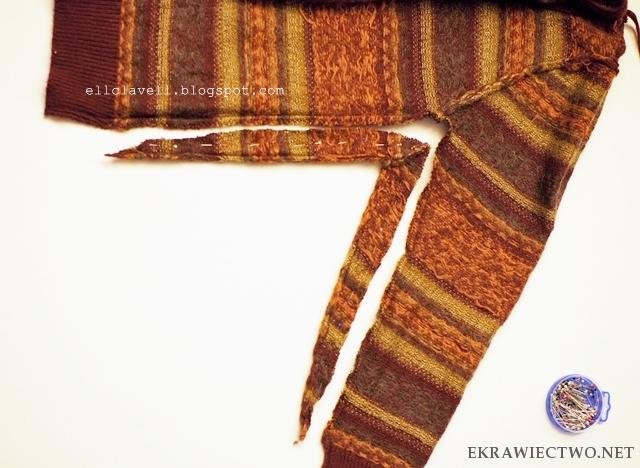

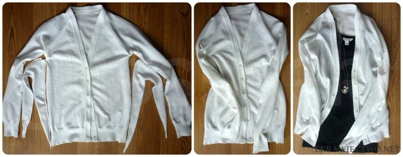

Przez "Przyciąłem trochę po bokach i na lini wszywania rekawu..." rozumiałem niejako "odtworzenie" lini bocznej oraz podkroju pachy - tylko trochę w bok ![]() Teoretycznie nie powinno byc problemu ? Tylko że zaznaczam iż zmniejszałem tak tylko raz na dośc elastycznej tkaninie. Ogólnie jeśli płaszcz tani to nie ma co długo się zastanawiac tylko wybrac metodę i jazda. ![]() ________________________________________________________
