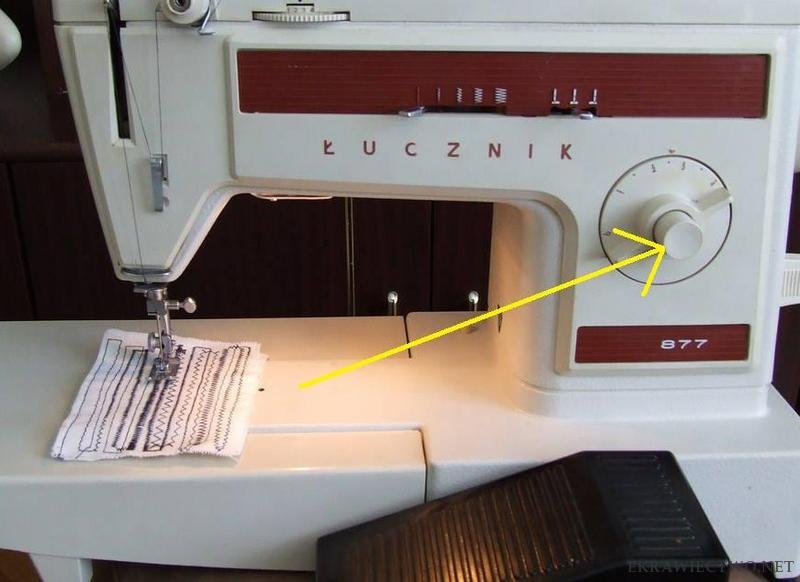

Dzień dobry,
to mój pierwszy wpis na forum i moje początki krawieckie. Pożyczyłam maszynę od cioci i na starcie problem. Maszyna nie chce przesuwać materiału przy szyciu do tyłu. Mogę szyć do tyłu jedynie, jeśli będę ciągnęła za materiał, ale wtedy długość ściegu jest krótka. Szukałam w instrukcji, czy maszyna ma w ogóle opcję transportu materiału przy szyciu w tył (bo jako laik nie wiem czy to jest coś normalnego, czy może nie każda maszyna to potrafi), ale nie mogę znaleźć takiej informacji. Szukałam podobnego wątku w Internecie ale nic nie pasuje. Dziękuję za wszelkie wskazówki |
Przycisk szycia do tyłu działa ? --- Ostatnio edytowane 2019-03-21 16:11:07 przez Benedek --- ________________________________________________________
Działa. Spróbowałam na innej tkaninie i przy szyciu materiał się przesuwa ale o minimalną odległość. Mam ustawioną długość ściegu na 4, a szyje dużo gęściej (jakby to była 1, dziurka przy dziurce). Może to prawidłowe zachowanie?
A może coś z dociskiem stopki nie tak? Może jest za mały i trzeba tam spróbować innego ustawienia?
A napisałbym do serwisu łucznika , ciekawe czy i co odpowiedzą. ________________________________________________________
Nie ma on funkcji zygzaka pon. 0.5 mm albo obszywania dziurki włączonej? ________________________________________________________
Spróbowałam już chyba wszystkich ustawień i nic.
Problem też raczej nie ze stopką, bo do przodu przesuwa materiał prawidłowo. Napisałam do serwisu Łucznika ale chyba nie doczytali, że maszyna poza gwarancją i ich radą było wysłać maszynę do nich. --- Ostatnio edytowane 2019-04-01 22:43:00 przez eejanek --- |
