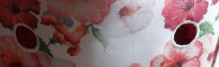

Witam, szyjac torbę potrzebuje wycinać w materiale precyzyjny otwór i go obszyc. Torba ma trzy warstwy poliester, usztywnienie i bawełniana podszewka. Czy ktoś może mi pomoc i podpowiedzieć jak to ładnie wykonać ? W załączeniu poglądowe zdjęcie .
Proponuję najpierw to wykonać obszywając kółeczko, a później wyciąć środek. Resztę przypalić rozgrzanym drucikiem. Tak robią Hinduski w Bangladeszu, hihi
Oczywiście - najpierw namalować na materiale, i dostosować opcje zygzaka. Po drodze,jakidzie to te 3 warstwy najlepiej skleić jakimś słabym kleje mdo papieru, żeby się w praniu rozpuścił. No nic, tyle teoria. Trudniej wykonać, ale lepiej poćwicz tą kwadraturę koła na osobnym skrawku. Po to ludzie bowiem kupują sobie hafciarki. ________________________________________________________
Dziękuje za podpowiedź. Wypróbuje ta metodę jednak faktycznie może to być dość trudne o tyle ze obszycie następuje już na zszytej torbie wiec trudno manewrować ☺️ Ale pewnie doświadczenie czyni mistrza. Zastanawiam się tylko jak dziewczyny to robią ze otwór jest tak idealnie równy ? Czy są jakieś narzędzia to wycinania otworów w materiale ? No i to obszycie jest jak by dookoła, czy to zasługa hafciarki ?
