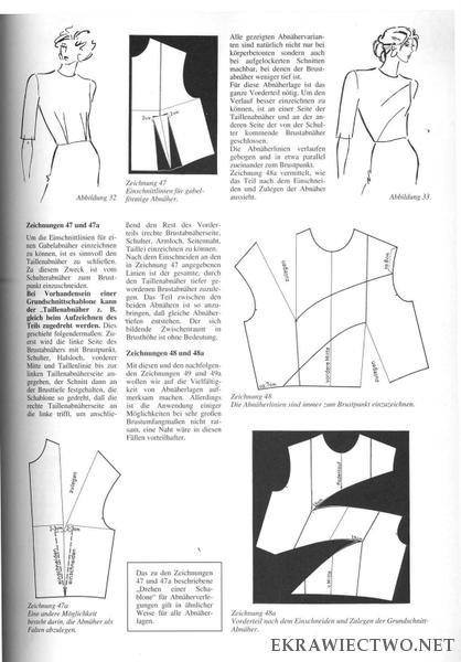

Cybinka, przyjrzyj się bocznym szwom. Jeżeli nawet jest zszywana z pasków to najpierw w większe fragmenty, a dopiero potem w całość. Nie wiem gdzie można kupić taki materiał albo takie paski.Gdyby paski miały wykończone dłuższe brzegi odpada problem odszyć. Coś mi się wydaje, że przynajmniej górę należałoby upinać na manekinie. Albo spróbować samemu modelowania na podstawie jakiejś formy sukienki. Tutaj akurat wstawiłam modelowanie góry (może trochę nie adekwatnie do tematu), ale myślę, że z dołem też nie byłoby problemu. ________________________________________________________
