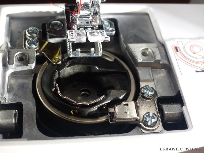

Maszyna mi się zbuntowała- jak przyciskam pedał, wbija igłę i się zacina. Muszę ręcznie podnieść, odciąć a w bębenku istne spaghetti. Bębenek przeskakuje jakimś cudem przez blokadę a nić plącze się w niego i chwytak (górna nić). Potem ciężko wyjąć bębenek bo jest zablokowany. Nie wiem co zrobić by przestała ![]() Sprawdziłam śruby- wszystko ok, na nowo wkładam, sprawdzam - wszystko ładnie się kręci. Tylko włączę maszynę i znów to samo. Jakieś pomysły? Bardzo proszę o pomoc. Pozdrawiam! |

Pomysły: wyczyścić dokładnie, obejrzeć czy nie ma zadziorów, uszkodzeń od igły, bo może górna nitka o nie się zaczepia, wymienić igłę na nową. |
Dzięki za odp! Wyczyściłam wszystko, na bębenku są 2 dziury od igły - poprzedni właściciel ją skrzywdził - są lekko wyszlifowane by nie zahaczały o nic. Niestety nadal problem istnieje. Spróbuję igłę zmienić. Myślałam o zmianie bębenka ale w Polsce ich nie ma i kosztują majątek. Mam nadzieję, że maszyna nie pójdzie na śmietnik
Wgłębienia, zadziorki, powinna być gładka powierzchnia. Maszyna pracowała, zdarza się.
Inne sprawy, które mogą mieć znaczenie. - Czy do nawlekania górnej nitki podnosisz stopkę? - I czy do szycia ją opuszczasz? I czy przytrzymujesz obie nitki za stopką na początku szycia? Popełnia się takie błędy – i one zdarzają się wszystkim, nawet zaawansowanym (tylko, że oni się szybciej kapną, że coś zrobili źle). - Czy naprężacz działa prawidłowo. Po prawidłowym nawleczeniu górnej nitki, opuszczeniu stopki, ustaw naprężacz na najniższą wartość i pociągnij nitkę, (teraz lekko się da ją ciągnąć) a potem stopniowo zwiększaj naprężenie. Jeśli naprężacz działa prawidłowo, to w pewnym momencie talerzyki naprężacza przytrzymają nitkę i poczujesz opór przy jej ciągnięciu. Jeśli naprężacz jest brudny, trzeba wyczyścić, wymieść brud spomiędzy talerzyków – szmatką lub grubszą nitką z zawiązanym supełkiem, ruchy, jak przy piłowaniu. Przy czyszczeniu naprężacza stopka jest w górze, wtedy talerzyki nie są do siebie dociskane. Jeśli to nie pomoże, być może naprężacz jest zepsuty. Z maszyną masz kontakt bezpośredni, ja mogę napisać tylko słów, więc nic na siłę, spokojnie ją sobie przeegzaminuj, poprzeglądaj. Powodzenia ) PS. Gdzie Pan jest Panie serwisancie - mechaniku maszyn szwalniczych? Pomoże Pan, Panie pchelek? --- Ostatnio edytowane 2019-09-13 12:19:12 przez Fides --- |

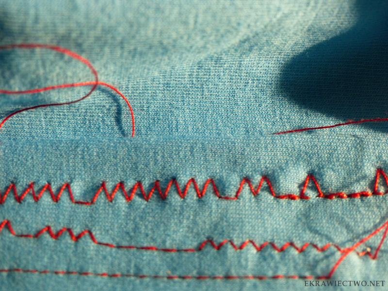

Tak podnoszę stopkę do nawlekania, nici zawsze z tyłu a naprężacz na szczęście nieźle działa. Co do bębenka i podobieństwa maszyn - faktycznie są takie same ale zarówno do jednej jak i drugiej nie widzę by się dało w Polsce kupić ![]() Marianka- widziałaś może gdzieś takie bębenki? Maszynę oddałam do speca. Po naprawie podziałała JEDEN dzień. Znów to samo... Podobno blokada trzymająca bębenek w miejscu jest wygięta i dlatego przeskakuje. Dodatkowo przy szyciu dzianin (jak jeszcze działała...) opuszcza bardzo wiele ściegów. Próbowałam różnych naprężeń, mam specjalną igłę ale wygląda tak jakby igła była "za krótka"(?!) a w każdym razie nie zawsze chwyta dolną przy elastycznych materiałach. I znów w punkcie wyjścia.Macie jakiś pomysł co z tym zrobić? Jeszcze jedno pytanie, wiecie może jakie szpule są dedykowane do tej maszyny? Gdyż w zestawie nie było, może mam złe i to też utrudnia maszynie życie. Z góry bardzo dziękuję za odpowiedź i zaangażowanie ![]() --- Ostatnio edytowane 2019-09-25 00:12:48 przez Megan --- |

Sama zauważyłaś, że igła sprawia wrażenie "zbyt krótkiej". Może zatem spróbuj ją ciut opuścić? Minimalnie, dosłownie o 0,5 - 1 mm. To jedna z podstawowych czynności przy takich objawach i często pomaga. ![]() ________________________________________________________
