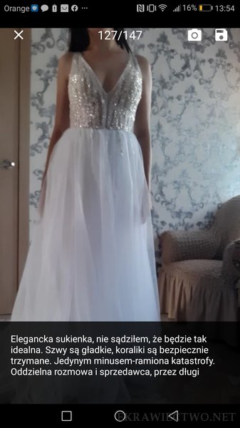

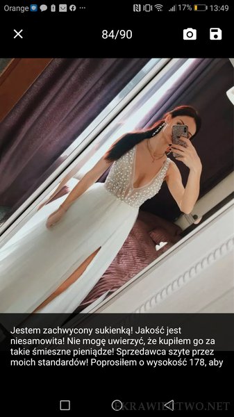

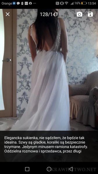

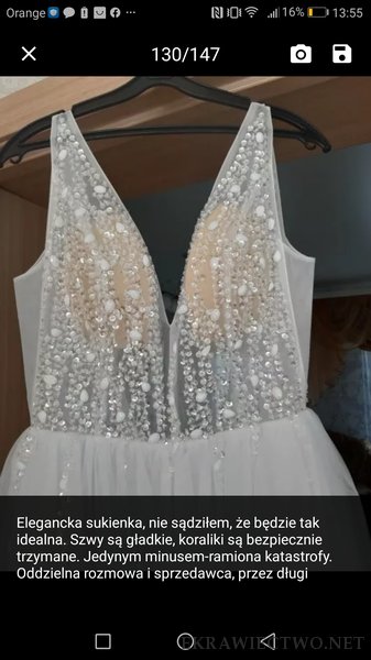

Kochane, zamarzyła mi się suknia na wzór tej ze zdjęcia,na wesele siostry. Oczywiście- nie biała. Jestem laikiem w kwestii szycia, a suknia ta sprzedawana jest na portalu Aliexpress, choćbym na rzęsach stanęła nie dogadam się z chińczykiem (w dodatku na odległość i przez maila) o szczegółach sukni. Padł więc pomysł, że uszyję ją sama. We krwi jakaś odrobina krawieckiej smykałki przekazanej najpierw od babci(zawodowo zajmującej się krawiectwem)- mamie, a następnie mnie, płynie-czas ją zatem obudzić...
Wiem że dla osób które szyją zawodowo mój post wyda się śmieszny, bo rzucam się z motyką na księżyc, ale proszę Was o pomoc dobre duszyczki... ❤️❤️❤️ Zdjęcia pochodzą z opinii (feedback) osób kupujących na aukcji Aliexpress --- Ostatnio edytowane 2019-09-13 15:11:09 przez Marqolcia --- --- Ostatnio edytowane 2019-09-13 15:11:29 przez Marqolcia --- |
Po pierwsze to chyba naprawdę rzucasz się z motyką na księżyc... lekko nie będzie ale jeśli chcesz spróbować to próbuj.
Po drugie fotki na ali to przeważnie (nie zawsze ale przeważnie) zdjęcia oryginalnej odzieży a Ty dostajesz "szyte na ten wzór". Dlatego jest tak dużo rozczarowań po otwarciu paczki. Ja sama to przeżyłam kilkakrotnie. Po trzecie możesz zapodać wzór sukni do salonu gdzie szyją suknie ślubne i tam myślę, że uszyliby sukienkę, która wyglądałaby bardzo podobnie do tej ze zdjęcia. Po czwarte w czym Ci pomóc. Nie szyję sukienek ślubnych ale może będę mogła pomóc w innych kwestiach. ________________________________________________________
Proszę o podpowiedź, dół sukni lepiej szyć z półokręgu czy prostokąta, 1 warstwy czy więcej? Tak aby uzyskać efekt ładnie lejacego się tiulu bez efektu pogrubienia w okolicy bioder. Czy dobrze oceniam że jeśli chodzi o wykrój to góra sukni posiada po 6 części 2x przód 2x boki i 2x tył czy jeśli chodzi o stworzenie takiego wykroju lepiej jest przerobić jakiś gotowy czy tworzyć od podstaw własny wykrój? Może Pani posiada/widziała jakiś wykrój którym możnaby się wzorować? Jeśli chodzi o materiał: na podszewkę dać atłas/satynę oraz górę i dół wykonać z miękkiego tiulu czy pokusić sie o tiul szyfonowy jeśli chodzi górę (będzie dość dużo ozdób)? W przypadku łączenia części górnych posługiwać się szwem francuskim? Jak połączyć dół, który posiada podszewkę, z górą tak aby nie było części drażniących od strony ciała? Wiem mnóstwo tego.. 🙈Liczę na pomoc doświadczonych już koleżanek i kolegów 💚💛💚

Nawet jeśli już sprawa przebrzmiała - choć niekoniecznie-czasu mnóstwo na śluby- to NIE SZYJCIE z kwadratów, prostokątów tylko na miarę górę... i rozszerzenie ku dołowi to TEN efekt jest...,ale koła czy też półkola. Ja zrobiłam ten koszmarny błąd,licząc na gumki - zbyt lekkie - z cudną haftowaną bielutką organzą - i załamka natychmiastowa, mianowicie, zanim zdążyłam cholerstwo założyć-dół mi schudł do starych wymiarów,biust przytył.Mogę wszysto od nowa, ale półprzezroczysty, zasłonięty górny rejon to w gruncie rzeczy sexy sztuczne ozdoby, tyłu wcale nie ma, to ja mam rzecz jasna swój model - halka od dołu "bogatsza" i na to narzutka - ale górę muszę zwęzić, gumy wyrzucić, Inaczej - bez cięcia góry nie uda się osiągnąć szerokości paska, za dużo zakładania,no i ciągle dół-zbyt cherlawy, nie pozwala się poruszać. TYLKO z koła, pół może być zbyt mało.
Halka tu jest z satyny, jak się wydaje. wszyty tiul na miarę Obwodu Bioder, trochę układany, drapowany, dość 'bogato' wychodzi - to ja widzę jedną warstwę... --- Ostatnio edytowane 2020-12-24 13:27:39 przez Koma --- ________________________________________________________
