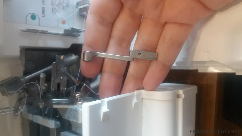

![]() Postanowiłam pierwszy raz wyczyścić maszynę i przy ściągnięciu płytki zleciała mi załączona na zdjęciu część. W instrukcji obsługi rysunki są tak mało szczegółowe, że takowej części nawet tam nie dostrzegam. Zostaje mi tutaj prosić o pomoc - gdzie i jak tą część umieścić, żeby maszyna mi znowu śmigala jak należy? Z góry dziękuję ![]() |

Odkręciłaś śrubkę B i to dlatego wypadła/odpadła ta część. Popatrz do instrukcji, ja mam dostęp do instrukcji po niemiecku, strona 42 (rozdział o oliwieniu, smarowaniu) i tam jest ostrzeżenie z potrójnymi wykrzyknikami, aby śrubki B nie odkręcać!!! Poszukałam i znalazłam, gdzie powinna być ta osłona. Zerknij na to zdjęcie https://www.naehmaschinen-jakobi.de/images/product_images/original_images/gritzner788_stichplatte_unten.jpg --- Ostatnio edytowane 2019-09-13 20:23:59 przez Fides --- |

![]() Rzeczywiście w instrukcji pisze jak byk, żeby nie odkręcac ![]() Dziękuję bardzo za zdjecie. Pozdrawiam ![]() |
