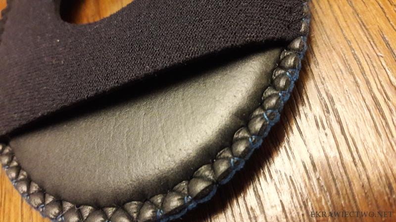

Od jakiegoś czasu próbuję znaleźć sposób zszycia dwóch elementów - pianki podklejonej mikrofibrą z gumą podszytą jerseyem) Na początku myślałem, że zszyte jest to na automacie, ale później znajomy zasugerował zyk-zaka bo ścieg zyg-zak i próbuję teraz dobrać stopkę i wszystko z tym związane. Może jednak automat, ale to może być droga sprawa bo produkt niszowy, małe ilości. Chcę zacząć produkcję tego elementu. Albo zajmę się sam produkcją(czyli zakup maszyny, szwaczka, zakład etc) lub zlecić przeszycia jakiemuś podwykonawcy. Proszę o Was o jakąkolwiek podpowiedź, gdzie, do kogo z tym uderzyć? Może pokierujcie mnie na inne fora albo do konkretnych fachowców. Pozdrawiam Piotr. |

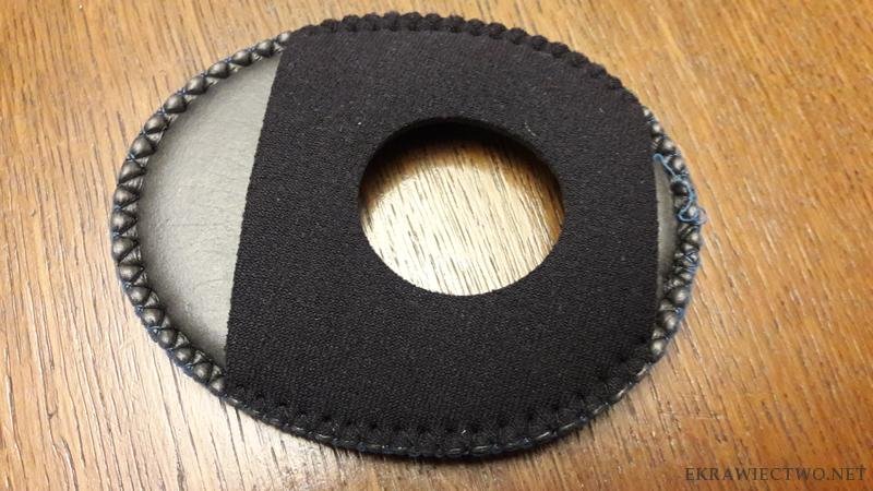

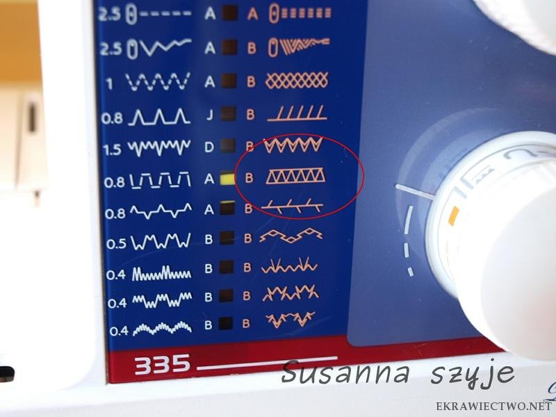

Mi się wydaje, że to ścieg owerlockowy ale ze zwykłej maszyny, o taki jak na zdjęciu. ________________________________________________________
Pokazywałem w zakładzie krawieckim mówią że to zyk-zak.
Czy łatwiej na overloku, czy zyk-zaku nie wiem. Problemem jest grubość łączna materiału około 8mm, dobór stopki, prowadzenie materiału(transport) Na zdjęciu widać, że guma z jerseyem jest mniejsza od ovalu i przy szyciu ściąga się. Materiał wykończeniowy w tym przypadku microfibra (jest jeszcze polar i ircha) jest podklejony do pianki, więc trzeba tylko doszyć kawałek gumowej taśmy. --- Ostatnio edytowane 2019-12-08 20:41:22 przez pepi --- |
Kurcze ja tam widzę ścieg a'la owerlokowy ale nie miałam tego w ręku więc jak tak mówią w zakładzie to OK.
Grubość jest zacna - przydałaby się maszyna z górnym transporterem (przemysłówka) albo jakiś stary kombajn, który szyje wszystko. Albo ewentualnie sama stopka z górnym transporterem ale to dość toporna sprawa jest. Niemniej ułatwia szycie trudnych tkanin. Jeśli stopka blokuje się na eko skórze, skórze naturalnej, skaju itp. to pomaga zakupienie stopki teflonowej. Żeby to wszystko połapać podczas szycia przydadzą się klamerki biurowe do papieru albo ewentualnie żabki bieliźniane. ________________________________________________________

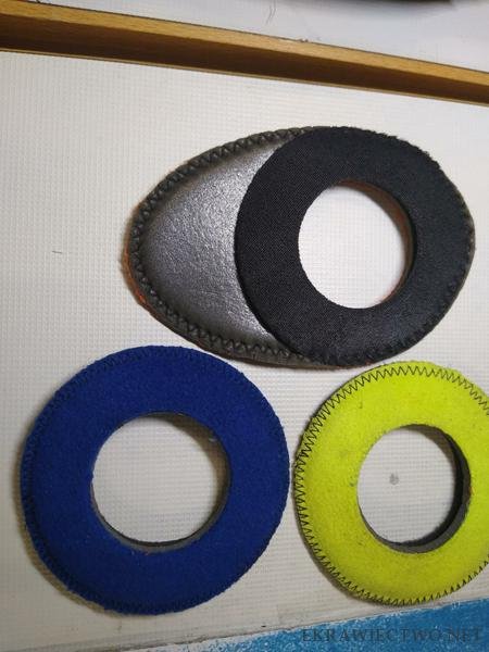

Też na początku sądziłam, że to ewidentnie ścieg owerlokowy. Jednak po dokładnym przyjrzeniu się doszłam do wniosku, że to faktycznie zwykły zygzak. Susanno, grubość zszywanych materiałów spowodowała, że po zszyciu obie warstwy są mocno spłaszczone, a różnica grubości z częścią poza szwem jest tak duża, że szczególnie ten czarny załamuje się i gra światła powoduje złudzenie ściegu owerlokowego. Widać to najlepiej na środkowym zdjęciu. Jednak na pierwszym widać, że to zwykły zygzak, a więc nici domniemanego ściegu owerlokowego, biegnące równolegle do krawędzi,na zdjęciu środkowym, to tylko złudzenie optyczne...

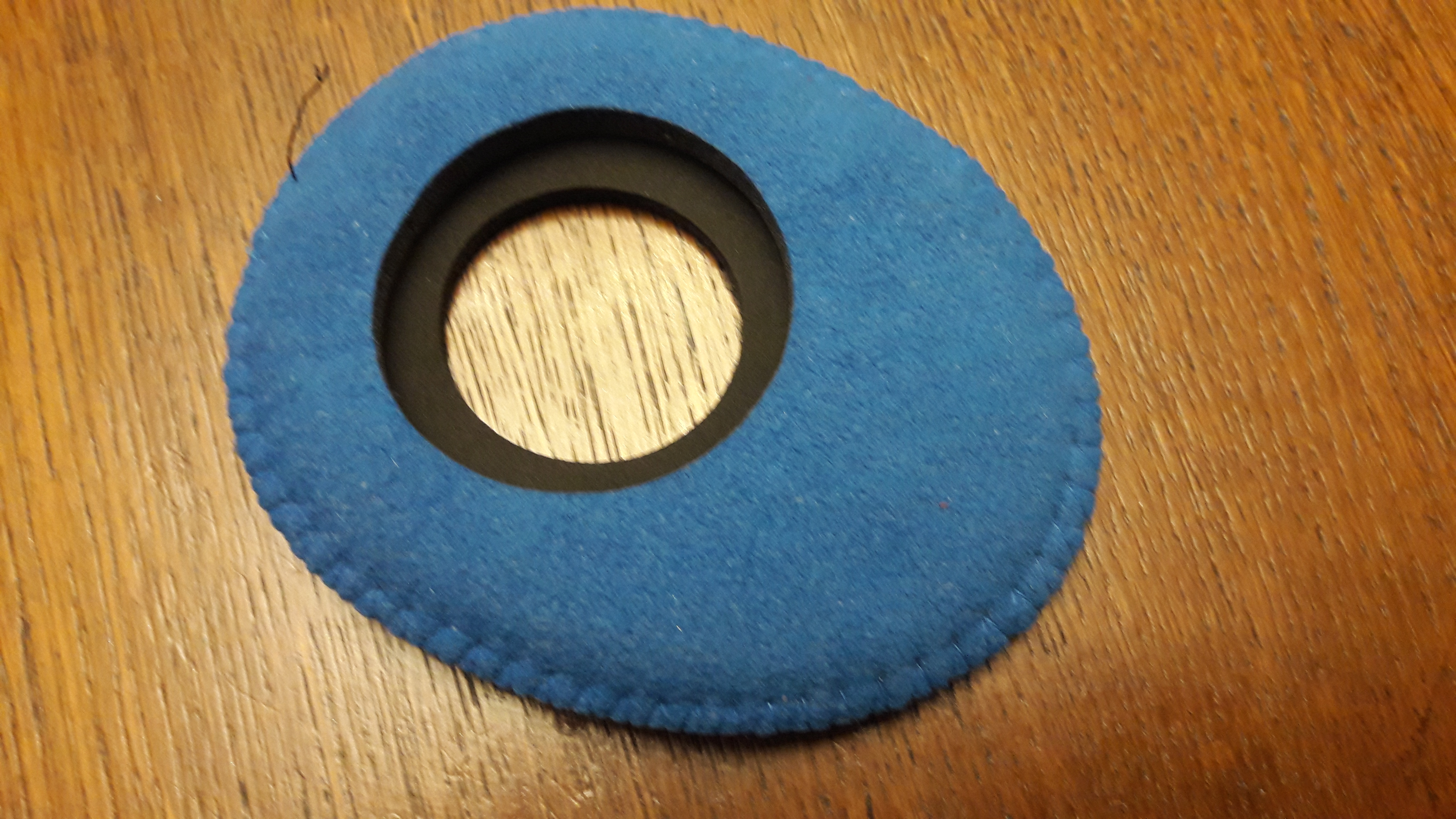

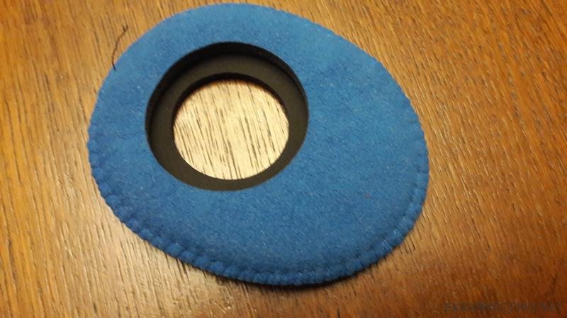

Są to pierwsze próby co o nich sądzicie. Przeszycie na zyk-zaku.
Trzeba jeszcze będzie ustalić ścieg i pozostałe parametry. |
Gites majonez jak dla mnie. Można pokombinować z przesunięciem ściegu jeszcze bliżej brzegu ale moim zdaniem jest bardzo OK ![]() ________________________________________________________
