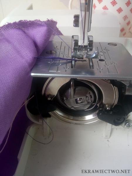

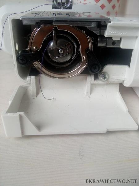

Dzień dobry,
Jestem początkująca. Mam problem z maszyną Janome, w której plącze się nitka po dolnej stronie materiału, zamiast jednej nitki pojawia się kilka. Czy ktoś mógłby pomóc i podpowiedzieć z czego to wynika? Czy może nitka jest źle założona? |
Najprawdopodobniej nie jest zakończony cykl wiązania górnej i dolnej nitki. Po zatrzymaniu szycia, nie śpiesz się, pokręć kołem zamachowym w kierunku do siebie i zakończ szycie, Spowoduj, aby igła znalazła się maksymalnie w górze.
I pamiętaj, nawlekaj górną nitkę przy podniesionej stopce. Do szycia ją opuszczamy, do nawlekania podnosimy : ))) --- Ostatnio edytowane 2020-04-27 12:05:28 przez Fides --- |
Możliwe, że nitka źle jest założona, ale też możliwe, że źle jest ustawione naprężenie nitki górnej, albo złe naprężenie nitki dolnej.
Zaczęłabym od poczytania w instrukcji o regulacji naprężenia nici w Twoim modelu maszyny (górne najczęściej jakieś pokrętło, dolne śrubka na bębenku). |

Założyłam, że maszyna jest nowa, ale może się mylę. Kwiaciarko, powiedz nam coś więcej o tej maszynie - jest nowa? używana? szyła u Ciebie na początku dobrze i nagle przestała? czy to pierwsza próba i od razu kłopot? |
Nowe maszyny na ogół mają wyregulowane naprężenia nitki dolne i górnej, dostosowane do przeciętnego szycia domowego, czyli do materiałów cienkich i średnio grubych.
Jedną z gorszych rzeczy, jaką można zrobić na początku, to próba zmiany tych ustawień, szczególnie nici dolnej, zwłaszcza przez osobę początkującą. Kwiaciarko, jeśli masz instrukcję, to koniecznie do niej zajrzyj, na ogół pod koniec są opisane sposoby radzenia sobie z najczęściej występującymi problemami. I sprawdź dokładnie w instrukcji sposób nawlekania obu nici, zrób to na nowo od początku do końca. --- Ostatnio edytowane 2020-04-27 15:45:00 przez violina64 --- |
Możliwe jest też, że na początku szycia nie przytrzymujesz obu nitek za stopką.
Przez kilka wkłuć igły trzeba trzymać nitki, wtedy nitki nie są wciągane do środka i nic się tam nie zaplącze. |

Na odległość to gdybanie, ale obserwując wpisy skłaniam się do błędów w obsłudze. Fides zwróciła uwagę na cykl wiązania nici, gdybym miał obstawiać to postawiłbym na błąd w rozpoczynaniu ściegu.
Ps. Pomoc w realu osoby doświadczonej rozwiąże problem. --- Ostatnio edytowane 2020-05-02 17:45:24 przez bogdan --- |
