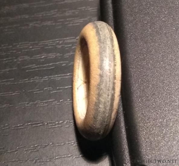

             Jeśli jest krążek gumowy niespękany, nie sparciał, to może być pokryty startym metalem z koła zamachowego i się ślizga.
        Mam taki jeden w kolekcji, został po wizycie w serwisie. Najlepiej byłoby go wymienić. ![]()  |

        Ulamlawa, żałuję, ale nie wiem, jak poprawnie zabrać się za wymianę tego krążka. Nie wiem, czy koniecznie trzeba zdjąć koło zamachowe i zdemontować cały nawijacz. Osobiście nie wymieniałam u siebie krążka, zrobił to serwis przy naprawie maszyny. Ale... przed chwilą obejrzałam film na tym forum. Podobnie jest ukryte kółko nawijacza, jest zdemontowane koło zamachowe. Czy nawijacz na filmie jest taki sam, jak u Ciebie, czy się różni? Zobacz, czy dałabyś radę. Sprawdź, czy u Ciebie też tak odskakuje kółko nawijacza, po zwolnieniu, może sprężynka (taki drucik) jest do wymiany.  |

             Myślę że dobrze pisze. Nawijacz obraca się bez szpulki dlatego ze nie ma wtedy oporów. Gdy założy
        szpulkę i nawinie nici wtedy jest opór i gumka się ślizga ponieważ lsdwo dotyka koła maszyny.Als jak dociśnie mocniej nawijacz do koła maszyny wtedy gumka bardziej przylega do kola i obraca się. Może gumka jest nasiaknieta olejsm albo wytarta.  |
