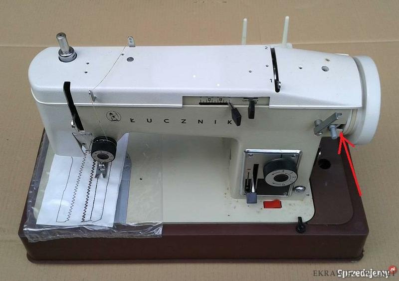

W środku, pod obudową części nawijającej jest kółko z oponką. Oponka dotyka do koła zamachowego i myślę, że ślizga się lub do niego nawet nie dotyka. Prawdopodobnie sparciała ta guma. Musiałabyś zdjąć pokrywę i zobaczyć to kółko w akcji. Krótko mówiąc, zobaczyć czy mam rację. Mam nadzieję, że będzie widoczne. W Łuczniku kółko z oponką jest na wierzchu, jest widoczne zdjęcie stąd http://hobbyata.blogspot.com/2014/10/ucznik-466-obsuga-subiektywna.html --- Ostatnio edytowane 2020-05-20 19:18:21 przez Fides --- --- Ostatnio edytowane 2020-05-20 19:22:23 przez Fides --- |
Popatrz w miejsce, które wskazuje strzałka, oceń stan tego krążka gumowego. Od góry chyba nie byłoby to widoczne.
Jak przycisnę trzpień to się kręci
A gumka raczej dobra
