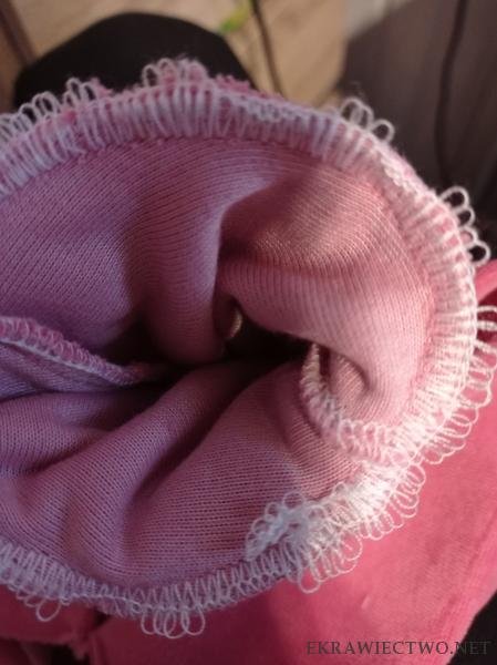

Witam, posiadam od niedawna overlock Łucznik 820d 4-nitkowy. Do tej pory wszystko było ok, aż nagle - sami spójrzcie na zdjęcie co się dzieje od drugiej strony, strona wierzchnia jest ładna, natomiast pod spodem nici chwytacza niezależnie od ustawień naprężenia są szerokie, odstają, pętelkują się, jednym słowem dramat

Napisz proszę, jaki to ścieg. Jakiego rodzaju nici używasz. I kiedy wymieniałaś igły. Bo mam wrażenie, że dzianina jest zniszczona, nitki przecięte w dzianinie. Takie trzy pytania. edit:(przy szyciu starej dzianiny też powstają dziurki, chociaż igły są bez skazy) i tak może być tym razem --- Ostatnio edytowane 2020-09-11 13:34:05 przez Fides --- --- Ostatnio edytowane 2020-09-11 13:34:43 przez Fides --- |
I zdjęcia - w tytule jest o nich mowa ; ) gdzie jest drugie?
Najlepiej dodawać do obejrzenia obie strony wierzch - spód. Luksusowa wersja zdjęć, to ścieg wykonany różnymi kolorami nitek. Ale czasem wystarczy napisać, gdzie spód, gdzie wierzch. |

To był bardzo krótki czas ale w serii 820 też istniała wersja czteronitkowa. Z moim 820d5 miałem między innymi taki sam problem i okazało się, że trzeba dokładniej wcisnąć nitkę między talerzyki napinacza a ja tylko położyłem po wierzchu. Dziwne tylko, że na zdjęciu niektóre pętle są zbyt ciasne inne zbyt luźne a nawet znalazł się odcinek idealny. Kiedy ja miałem ten problem wszystkie pętle były zbyt luźne.
Dziekuję bardzo za odpowiedzi. Generalnie poi tym jak ktoś nakazał żebym nawlekła różne kolory nitek, tak zrobilam i zaczelo działać
