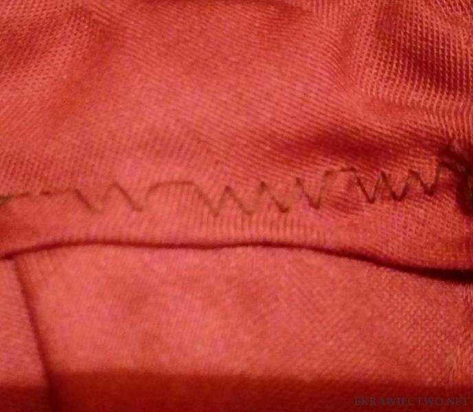

Mam starego Łucznika 451 po mojej babci. Niedawno zaczęłam uczyć się na nim szyć. Niestety od razu zauważyłam, że maszyna jest trochę szalona ![]() Natomiast kiedy chciałam ją przestawić na szycie prosto, nie mogłam przesunąć dźwigni. Zmienianie położenia zygzaka (prawo, lewo, środek) też nic nie zmienia. Odkręciłam pokrywę górną i zrobiłam krótkie nagranie jak to wygląda. Nie mogę go dodać tutaj, więc tutaj link do nagrania - https://streamable.com/3d9yo8 Bardzo proszę o pomoc, czy konieczna będzie wizyta u specjalisty? Z góry dziękuję za odpowiedzi. Pozdrawiam serdecznie. |

Na nagraniu widać że śruba mocująca dźwignię zygzaka jest poluzowana,stąd tylko niewielki ruch dzwigni. Ale mechanizm Zyzaka jest zastany(zapieczony) dlatego nie można go ruszyć dźwignią. Trzeba dokręcić śrubę dźwigni Zygzaka i naoliwić mechanizm Zyzaka (to jest to co wygląda jak szyfladka a w niej kostka) i poczekać dłuższą chwilę. Następnie z umiarem próbować ruszyć dźwignią mechanizm.Jak już będzie dobrze działał to dźwignię Zygzaka przesunąć max. w lewo ,drugą dźwignią ustawić igłę na środku i sprawdzić ręcznie czy i igła jest na środku wycięcia w płytce ściegowej. Sprawdzić trzeba też czy maszyna ustawiona na prosty ścieg mie robi jednak Zygzaka.. Ale ja bym polecił oddać maszynę do mechanika. |
Oprócz nasmarowania proponuję dźwignię zygzaka ustawić w lewym położeniu (szycie proste), a dźwignię położenia igły na środkowym położeniu i spróbować co się dzieje, jak szyje maszyna.
Następnie, nie zmieniając położenia igły, przesunąć dźwignię zygzaka w prawo, ale nie skrajnie prawe, tylko na mały zygzak, taki do dziurek i znów spróbować szyć. Następnie znów przesunąć dźwignię zygzaka, tym razem w położeniu skrajne prawe i kolejny raz przeszyć kawałek. Zmiana położenia igły (lewo, środek, prawo) nie ma wpływu na szerokość zygzaka, lecz na miejsce, w którym ten zygzak się znajduje. Poza tym nieprawidłowe wiązanie ściegu może być spowodowane złym stanem igły (tępa, skrzywiona itp.) lub nieodpowiednim doborem igły do szytego materiału. Myślę, że warto też skorzystać z instrukcji, jeśli jej nie masz przy maszynie, to sprawdź na tym Forum, w odpowiednim dziale. Mam nadzieję, że maszyna i szycie sprawi Ci jeszcze wiele radości, czego serdecznie życzę! |

Jeżeli nie operujesz narzędziami to oddaj to mechanikowi, inna opcja to: -Jeżeli teraz igła wykonuje ścieg zygzag to przesuń dzwignię lewą na pozycje 5 i dokręć mocno jej śrubę która trzyma dźwignię razem z mechanizmem.(to ta na górze) -zmień na nową, igłę i sprawdź ścieg zygzag czy będzie prawidłowy, jeżeli nie to trzeba przestawić delikatnie chwytacz. Jeżeli zrobisz to z powodzeniem będziemy walczyć dalej. pozdrawiam Roszer |
