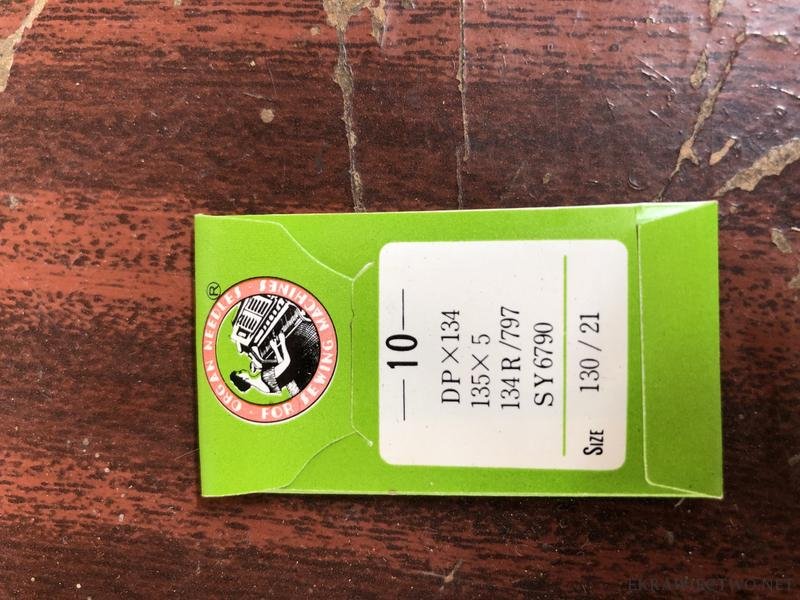

2023-06-27 08:57:01 Re: Maszyna Pfaff 469 wymiana chwytacza, ustawienia, szycie skóry, zrywanie nitki
Może te dodatkowe zdjęcia coś pomogą...
Na zdjęciach chiński zamiennik chwytacza dedykowany do tej maszyny oraz oryginalny bębenek pfaff (zodnie z instrukcją pasuje wizualnie). Na igłach "Organ" maszyna chodziła na wspomnianym chińskim chwytaczu. Na igłach "Schmetz" chodziła zarówno na chińskim jak i tym z filmiku z pierwszego posta.
Nie znam producenta nici (zdarta naklejka). W porównaniu do innych nici, które mam są może minimalnie grubsze (subiektywne) niż 40.
Jest nieoryginalna sprężynka (drucik naciągający nić) przy napinaczu, zastanawiam się czy nie powinna być delikatniejsza.
