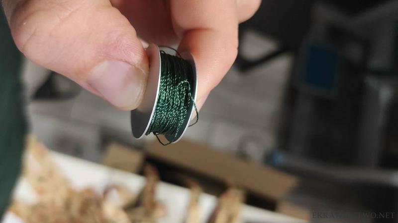

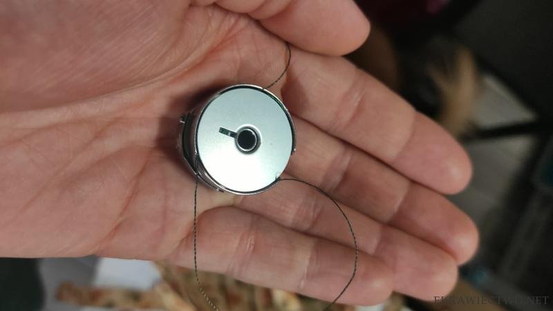

posiadam stebnówkę JACK H2-A-CZ 1-igłowa z podwójnym transportem. Jest to nowa maszyna mam ją od 2 miesięcy. Od początku borykam się z problemem wypadającej nitki na dolnym bębenku. Z początku dolny bębenek był źle zakładany (przeciwnie do ruchu wskazówek zegara). Po tym jak zakładam go poprawnie jest duża poprawa (nie pętelkuje). Ale raz na jakiś czas (np. po godzinie pracy) wypada dolna nitka ( tak jak na załączonym obrazku). To co próbowałem zmienić: inna szpulka, mocniejsze napięcie nici podczas nawijania, czyszczenie maszyny, regulacja naprężenia nici górnej. Próbowałem delikatnie zmniejszać/zwiększać naprężenie na dolnym bębenku ale nic to nie dało więc wróciłem do ustawień fabrycznych (robiłem test zwisu i wygląda na to że naprężenie jest ok). Czy miał ktoś może taki problem? Zauważyłem ,że im mniej nitki na bębenku tym rzadziej się to dzieje. Już nie wiem co może być przyczyną. Z góry dziękuje za pomoc pozdrawiam.

Cześć, wydaje mi się, że nić nie jest przytrzymywana/hamowana przez sprężynę bębenka (która odpowiada za dolne naprężenie nici), przez co powstają pętle.
Podczas wkładania bębenka słychać kliknięcie oznaczające, że wskoczył on na swoje miejsce – czy u Ciebie też tak jest?
