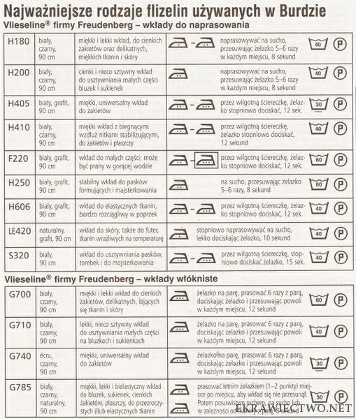

Gdzieś, chyba w Burdzie wyczytałam, że flizelina musi dobrze wystygnąć i wyschnąć. Jeżeli mi się nie spieszy to przygotowuję elementy podklejane poprzedniego dnia, (najpierw z parą a potem suchym żelażkiem na dwie kropki przez zaparzaczkę) i zostawiam na desce do prasowania. Oczywiście nie zawsze działa, nie spotkałam jeszcze dobrej flizeliny do wełny i ze dwa żakiety wełniane mają "burchelki". Elementy, które wymagają szczególnej starannośći odrysowuję po podklejeniu za pomocą papieru do kopiowania i radełka, muszę robić takie podchody, bo generalnie jestem dość niedokładna. W moim mieście jest kilka pasmanterii i sklepów z materiałami, więc raczej z flizeliną nie mam kłopotu (ostatnio widziałam nawet rozpuszczalną i do aplikacji). Ale przyznam, żę o tym, że czasami stosuję kamelówkę, dowiedziałam się dopiero tutaj, dla mnie był to po prostu rodzaj sztywnika i jakoś się z paniami dogadywałam, dlatego dziękuję.
Może mi się wydaje, ale Wojtek chyba bardzo dużo może powedzieć o flizelinie. Helen jak Ci się udało zrobiść skan z Burdy, ja ostatnio próbowałam i makabra nie do odczytania. Kiedyś trzeba będzie porównać te burdowe flizeliny z dostępnymi u nas po rozsądnych cenach, może już ktoś to zrobił? --- Ostatnio edytowane 2011-06-01 20:51:48 przez agaaffek --- ________________________________________________________
