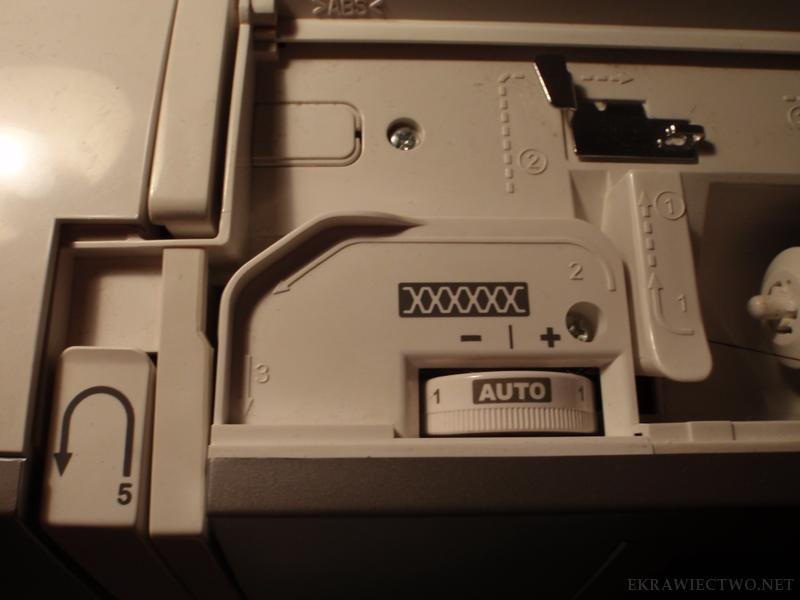

Wróciłam do domu, usiadłam do maszyny, zaczęłam się przyglądać i jeszcze raz wszystkie nici na nowo poprowadziłam, sprawdziłam bębenek, ustawiłam naprężenie nici, ścieg, włożyłam materiał, opuściłam stopkę i... poszło
Doszłam do wniosku, że moja maszyna lubi jak się z nią rozmawia, musi mieć bardzo dobrze naprężoną nić i póki co woli jeśli materiał pod stopką jest pół centymetra od brzegu pozdrawiam i dziękuję, pewnie jeszcze nie raz się odezwę, a teraz zamierzam uczyć się szyć i nie plątać nici |

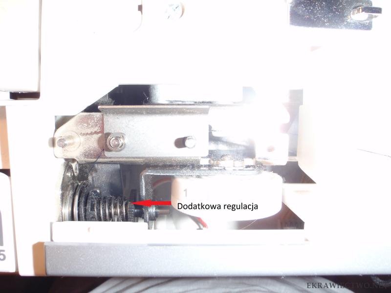

Być może w Twojej maszynie jest tak jak w mojej, właściwy naprężacz jest ukryty pod obudową, żeby za bardzo nie gmerać --- Ostatnio edytowane 2011-06-07 21:21:00 przez agaaffek --- ________________________________________________________
a może nie umiem jej obsługiwać:P maszyna ma narysowane na sobie wzory ściegów, jedne są ponumerowane normalnie, a pod spodem są w numerki w kółeczkach. No i nie mogę sobie poradzić z tymi kółeczkami:P Chodzi mi głównie o ścieg owerlokowy... a może takie proste maszyny nie są w stanie wykonać takiego ściegu o który mi chodzi... Proszęo pomoc i pozdrawiam |
Ścieg overlockowy z tego czego się dopatrzyłam ma nr 10. Wszystkie ściegi z drugiego rzędu są wzmocnione więc pewnie trzeba gdzieś coś przestawić. Tak jest przynajmniej w mojej maszynie. A nie trzeba w drugą stronę przekręcić pokrętła nr 2?
