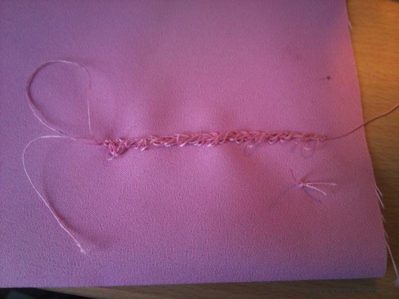

Mam moj projekt do skonczenia a moja maszyna szaleje mam Lifetec i zacznijmy od tego ze to pierwszy raz chce cos uszyc i zaczely sie problemy 10cm szyjemy i nagle trach zablokowana maszyna nie mozna igla ruszyc a jak juz uda mi sie wyciagnac material to gorna nitka ( scieg ) piekny rowniutki itd a dolna OMG poprostu supel na suple juz nie wiem co mam robic bralam rozne nici i ciagle to samo czytalam wczesniej ten watek i od nowa zalozylam nici ale nic nie pomaga a ja musze to skonczyc Moze macie pomysl co ja mam zrobic??? --- Ostatnio edytowane 2013-04-05 16:56:49 przez princessmalpka --- ________________________________________________________
zwieksz naprezenie nici gornej ________________________________________________________
ok juz probuje ________________________________________________________
niepomaga ok moj narzeczony cos przestawil i teraz supelki sa mniejsze o naprezenie gornej nici to 4-5 moze mi sie uda dziekuje za rade --- Ostatnio edytowane 2013-04-05 17:23:19 przez princessmalpka --- ________________________________________________________

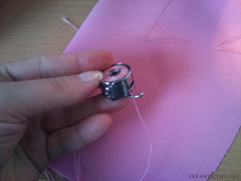

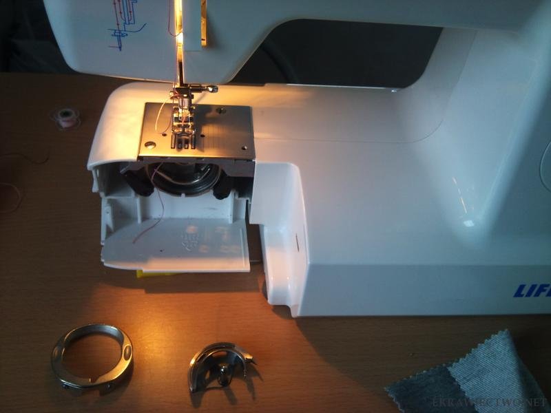

moze w bebenku jest za ciasno
nie zaplataly sie tam jakies nici w chwytaczu ________________________________________________________
A ja sprawdziłabym jeszcze raz naprężacz górnej nici. Albo nitka nie wskakuje między talerzyki, albo utknął tam jakiś farfocel.
Aniu kochana nic nie utknelo a rzeczywiscie na dole cos lapalo nic i blokowalo ruchy ________________________________________________________

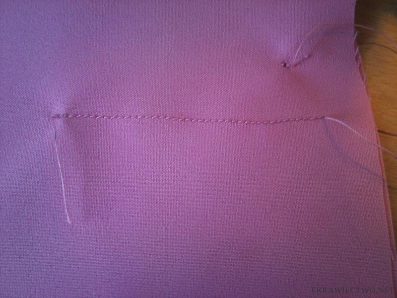

Zrób taką próbę - załóż górną nitkę jak należy Ania ________________________________________________________
W takim razie test niech posłuży następnym pokoleniom Ania ________________________________________________________
