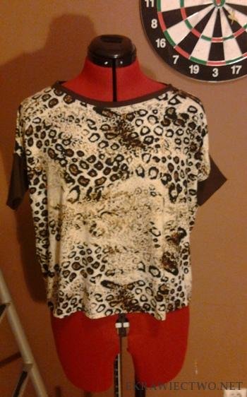

 Dzisiaj z braku cierpliwości postanowiłam wypróbować inny i udało mi się w miarę opanować pierwszy z tych bardzo rozciągliwych, zalecany do dzianin. Uszyłam nawet nim bluzkę. Zwykłej maszyny uszyłam tylko do podwinięcia dołu i zamocowania plisy wykańczającej dekolt. Muszę przyznać że tak jak obiecują, ścieg jest bardzo rozciągliwy Nie mniej jednak, przy overlocku baaaardzo wychodzi to jak jestem niecierpliwa Pozdrawiam! --- Ostatnio edytowane 2013-02-24 19:11:54 przez Alto --- ________________________________________________________
