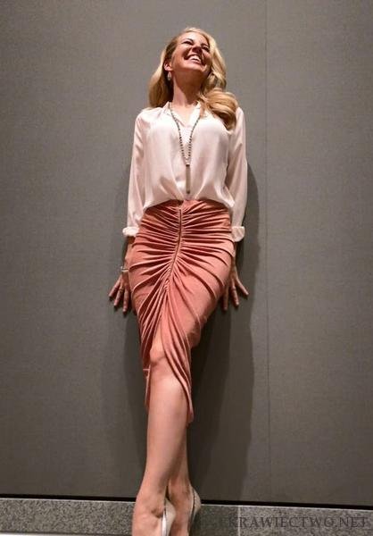

| a jak ona wygladaaaaa ?
  ________________________________________________________ | |
| Hehe, ale gapa ze mnie, już wrzucam   ________________________________________________________ Praca rozumna i wytrwała, która nie myśli o zbieraniu owoców w tydzień po siewie, nad przepaściami przerzuca mosty. B. Prus | |

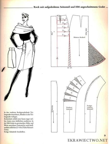

| Niteczko. Zasada kroju jest dokładnie taka jak na obrazku, tylko cięcie przez środek i na całej długości spódnicy. Zdaje się też, że przy rozcięciu z przodu masz zaokrąglone brzegi. Dodatek elastanu jest w tym przypadku bardzo mile widziany, a materiał koniecznie musi być lejący, miękki i dość cienki.  --- Ostatnio edytowane 2015-11-14 15:31:07 przez agaaffek --- ________________________________________________________ "Inteligencja jest jak nogi, masz za dużo to się potkniesz" Terry Pratchett | |
| Aggafek, sugerujesz, ze jeszcze takie trójkąciki są doszyte?
 Znalazłam stronę z tą sukienką, materiał rozciągliwy. http://www.sheike.com.au/skirts/EVIE-JERSEY-SKIRT-29710 Nie widzę tam dodatkowych szwów... ________________________________________________________ Praca rozumna i wytrwała, która nie myśli o zbieraniu owoców w tydzień po siewie, nad przepaściami przerzuca mosty. B. Prus | |
| Nie,żadnych trójkącików zwłaszcza z tyłu. Mnie chodziło tylko o zasadę kroju przodu. Faktycznie na obrazku który wkleiłam jest godet z tyłu ale w Twojej spódnicy go nie ma. To co wkleiłaś przed chwilą sugeruje inne rozwiązanie: kawałek elastycznej dzianiny przymarszczony do suwaka. Dzianina musi być dość elastyczna. Ty masz świetną figurę i Tobie nie zaszkodzi. A teraz idę szukać, może znajdę w burdach coś podobnego.
 Możesz też poszukać pod hasłami: draped skirt pattern, draped skirt tutorial --- Ostatnio edytowane 2015-11-14 17:05:26 przez agaaffek --- ________________________________________________________ "Inteligencja jest jak nogi, masz za dużo to się potkniesz" Terry Pratchett | |

| Za późno  Przejrzałam do 2011r.  Podobne, choć nie takie same: mod. 115 Burda 8/2014 (trzeba ciąć bez falbanki). mod 118 Burda 3/2012. A no i wpadła mi jeszcze Neue Mode z lipca 1993 tam jest fajna spódnica.  A może przejrzyj jeszcze stronę Burdy ze spódnicami. Ja wiem, że upierdliwa. No to teraz idę walczyć ze swoją drapowanką. A miał być taki fajny szalik   Niteczko przyjrzyj się jeszcze tej spódnicy w powiększeniu: lewa poła jest zaokrąglona i jakby zachodzi na prawą, która jest ucięta na prosto --- Ostatnio edytowane 2015-11-14 17:32:23 przez agaaffek --- ________________________________________________________ "Inteligencja jest jak nogi, masz za dużo to się potkniesz" Terry Pratchett | |
| TAk, wiem, zastanawiam się jak to rozwiązać, dzięki za wyszukanie, postaram się odnaleść te modele. Powodzenia przy drapance   ________________________________________________________ Praca rozumna i wytrwała, która nie myśli o zbieraniu owoców w tydzień po siewie, nad przepaściami przerzuca mosty. B. Prus |
