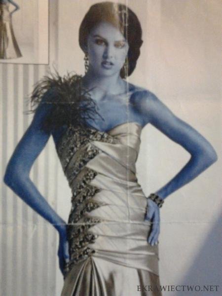

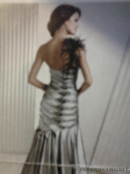

Jestem na tym forum nowa i od razu proszę Was o pomoc. Chodzi mi o wykrój pewnej sukienki. koleżanka bardzo chciała abym jej uszyła.... zgodziłam się ale nie widziałam o jaki konkretnie krój jej chodzi. Gdy pokazała mi zdjęcie to oczy wyszły mi z orbit.... ni w ząb nie mogę rozgryźć konstrukcji. ścigam się z czasem bo sukienka potrzebna za półtora tygodnia ![]() |
Zdjęcia są mało wyraźne, ale na moje oko to podstawa gorset, dobrze dopasowany i wygląda na to że chyba dość długi, tylko nie widzę w którym momencie jest zamek lub inny sposób na założenie tej sukienki, po dopasowaniu gorsetu na wierzch na przemian ponaszywane są pasy tkaniny skrojone po skosie złożone na pół, pasy które są na prawym boku mają albo naszytą pasmanterię złotą, albo są z innej tkaniny. Jak przyszyjesz ostatnie pasy na samej górze to potem wykończ ją podszewką. Często eksperymentuję metodą prób i błędów i w czasie szycia odkrywam ze coś ma być tak a nie inaczej. ![]() ________________________________________________________
Jak mogę podpowiedzieć to najlepiej układać na osobie i ze skosu tkaninę układać tak jak wcześniej koleżanka pisała.Gorset dopasować i układać na osobie. Potem zaprasować i można ręczni od spodu połapać lub jak będzie zaprasowane to przykleić flizelinę - elastyczną ja tak robiłam i świetnie się sprawdziło.
Dziękuję za rady. Tak jestem tą sukienką przejęta że śni mi się już po nocach
Zamek kryty wszyj z boku, nic nie będzie go widać.Może naszyć czarną koronkę zamiast kleić jety? Poradzisz sobie i potem stwierdzisz,że wcale nie było tak trudno
Tak planowałam z tym zamkiem

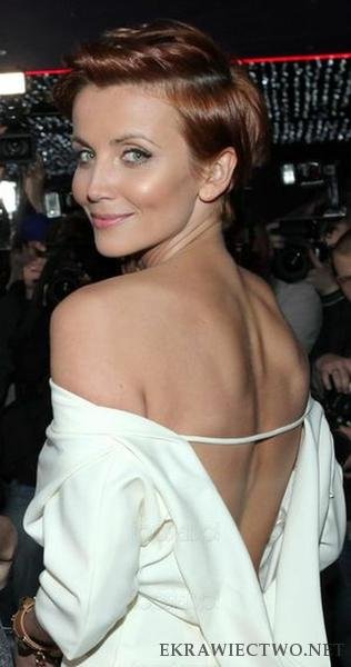

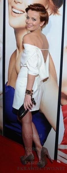

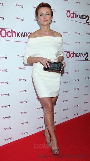

Teraz ja pilnie poszukuję wykroju na sukienkę jaką zamówiła sobie u mnie klientka na wesele. Teoretycznie niby prosta i na pewno dojdę do oczekiwanego efektu metodą prób i błędów jak zawsze, ale jeżeli ktoś ma jakieś sugestie co do wykroju na taki fason to może skorzystam z podpowiedzi i będzie mi łatwiej i szybciej ją wykonać
http://www.topstars.pl/seksowne-plecy-kasi-zielinskiej/ ________________________________________________________
nie mam pojęcia ![]() ![]() ![]() ![]() ale to tylko takie tam moje ![]() a te rękawy z lekka kimonkowe się wydają ________________________________________________________
Też tak mi się wydaje. Ten szew na zewnętrznej linii rękawa...
I komentując sukienkę jako weselną: nie wyobrażam sobie _niczego_ narzuconego czy ubranego na wierzch. Ani szal, ani pelerynka, ani płaszczyk - nic nie będzie na tym dobrze wyglądało, a sukienka po prostu może nie dać się "załadować" do rękawów wierzchniego okrycia. A jak się już załaduje, to się na bank sakramencko pogniecie. Chyba, że wesele w ciepłym kraju, a klientka nie będzie wchodziła do kościoła. Wiele osób mogłoby się poczuć urażonymi taką golizną w kościele. Ania --- Ostatnio edytowane 2011-09-24 12:16:23 przez czeremcha --- ________________________________________________________
moja myśl...
ja bym to zrobiła z jakiegoś materiału ze streczem czy coś żeby było w miarę elastyczne ![]() ![]() nie... przepraszam... okropne zaszewki... a jestem na ich punkcie przewrażliwiona ![]() tak sobie pomyślałam że gdybym szyła coś takiego to jako podkład zrobiłabym coś takiego, że przód razem z rękawem ( widzę, że rękawy ma zszywane na górze) od pasa w górę bym poszerzała, na górę dała obłożenie... tył też razem z rękawem ale poszerzony do góry o wiele bardziej no i głębokie plecy... i dołożyłabym porządne to znaczy duże obłożenie żeby miało się co lać... obłożenie ciągnęłabym przez całość, znaczy przód i tył aż do wszycia go w zamek... i eto wsio ![]() narysowałabym to ale moje rysunki mało tłumaczą... mam dar jak picasso ![]() nie umiem tłumaczyć ani rysować... hehe ![]() ![]() ![]() --- Ostatnio edytowane 2011-09-24 12:20:09 przez MonikaB --- --- Ostatnio edytowane 2011-09-24 12:20:59 przez MonikaB --- ________________________________________________________
