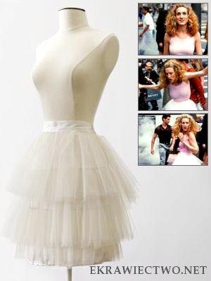

Witajcie, mam problem, gdyż chciałabym uszyć spódnicę na wzór tej, którą Carrie nosiła w czołówce Seksu w Wielkim mieście. Oczywiście, domyślam się, że muszę użyć sztywnego tiulu, ale nie wiem jak dokładnie coś takiego uszyć. Czy wyciąć z koła? Czy mogę ją uszyć na maszynie bez Overlocka? I wiele innych pytań które nasuwają mi się na myśl. No i zastanawiam się, jak wkładać taką spódnicę, nie widać na zdjęciu żadnego suwaka, ale wydaje mi się, że ciężko byłoby coś takiego włożyć, jeśli nie ma się figury takiej jak Sarah Jessica Parker.
Za wszelką pomoc z góry bardzo mocno dziękuję. I oczywiście zamieszczam zdjęcia owej spódnicy. --- Ostatnio edytowane 2011-11-01 10:03:08 przez Euforia92 --- |

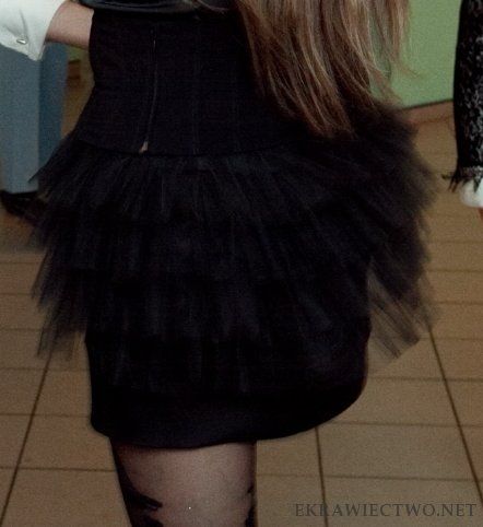

Ta spódnica jest w miarę prosta, szyłam sukienkę ( na zdjęciu niżej)baza była prosta sukienka, a na obwodzie 100 cm marszczyłam pasy długości 400 cm, żadnego obrzucania nie robiłam. ________________________________________________________
I zamek był w niej na pewno - tylko tak ja ustawiali, żeby nie było widać Poza tym, jeśli się wszyje zamek tylko do spodniej warstwy, a tiul zostawi się na boku po prostu nie przyszyty, to i tak nic nie będzie widać. Zgubi się w marszczeniach tiulu. To przecież tylko jest do zrobienia w pierwszej, najwyższej warstwie tiulu.
