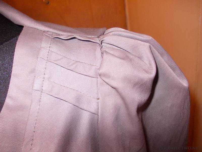

             Dostałam sukienkę do przerobienia , no i mam problem bo bufki są zbyt bufiaste to znaczy stojące i za bardzo namarszczone . Jak sobie z tym poradzić? Czy jak Podetnę rękaw u góry to zmniejszy się bufka ?

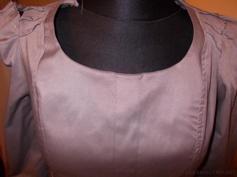

        Z przodu po lewej stronie jak patrzymy na fotkę odstaje materiał na piersią ? czemu tak się zrobilo ? Jak ja nie cierpię przerabiać gotowych sukienek  |
             Jeśli rękaw był krojony na zasadzie - no właśnie, jak to można nazwać? To czasem skrócenie i zmniejszenie główki nie wystarczy.
 Wkleję ci konstrukcję rękawa z bufkami typu udziec barani /tak to się nazywa po niemiecku i angielsku, a jak po polsku? http://www.flickr.com/photos/38417157@N06/6396818471/sizes/l/in/set-72157619212740213/ http://www.flickr.com/photos/38417157@N06/6396818259/sizes/l/in/set-72157619212740213/ Aha, odstający dekolt to prawdopodobnie wynik nieszczególnie starannego przerobienia dekoltu z wykroju zwykłego na dekolt pogłębiony. Brakuje oparcia na ramieniu i w zasadzie należałoby zrobić zaszewki od dekoltu w kierunku biustu. Może podniesienie wewnętrznej części ramienia wyłącznie z przodu coś pomoże. /Nadpruj szew ramienia od strony dekoltu na długość 3-4 cm i wpuść trochę głębiej część ramienia od strony przodu./ Ania --- Ostatnio edytowane 2011-11-24 23:41:18 przez czeremcha --- ________________________________________________________
