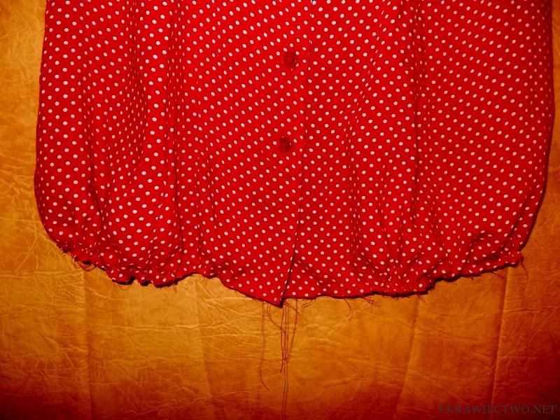

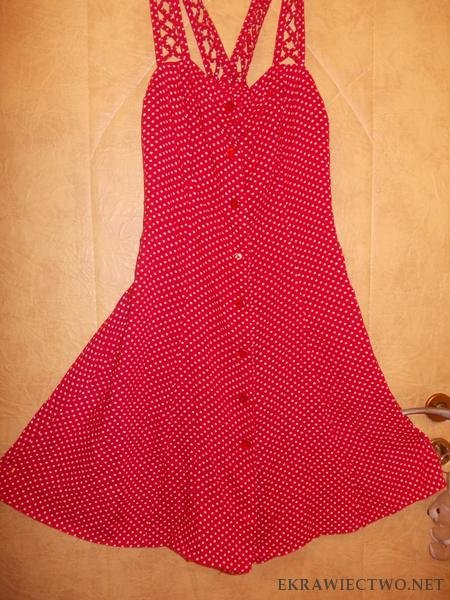

Koleżanka dała mi sukienkę z prośbą o zrobienie z niej bombki . Podaję najprostszy sposób dla początkujących krawcowych takich jak ja :hejka:
1.Sukienka przed przeróbką .

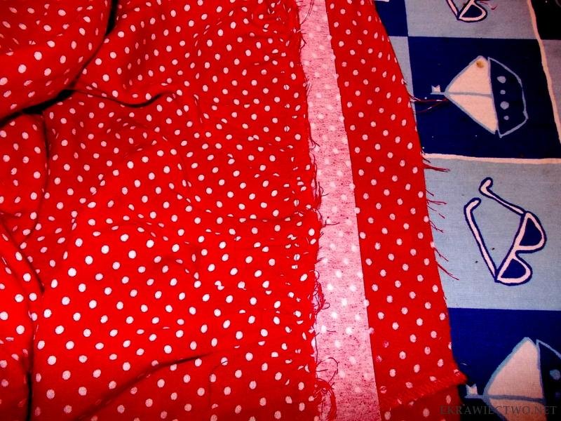

2. Odprułam brzeg i rozprasowałam go .

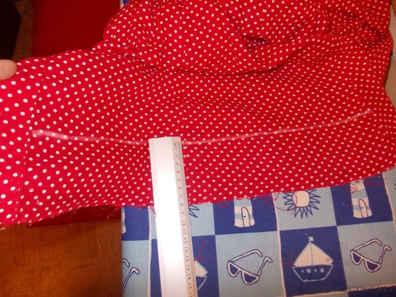

Mierząc od dołu odmierzyłam 8 centymetrów na całej długości materiału spódnicy . Narysowałam linię kredą aby potem równo uciąć .

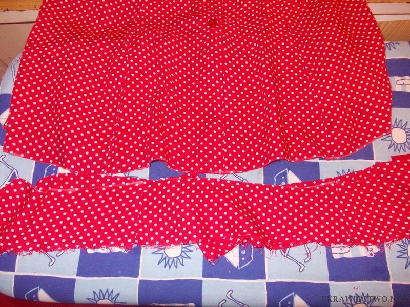

Odcięłam wyznaczony pasek materiału .

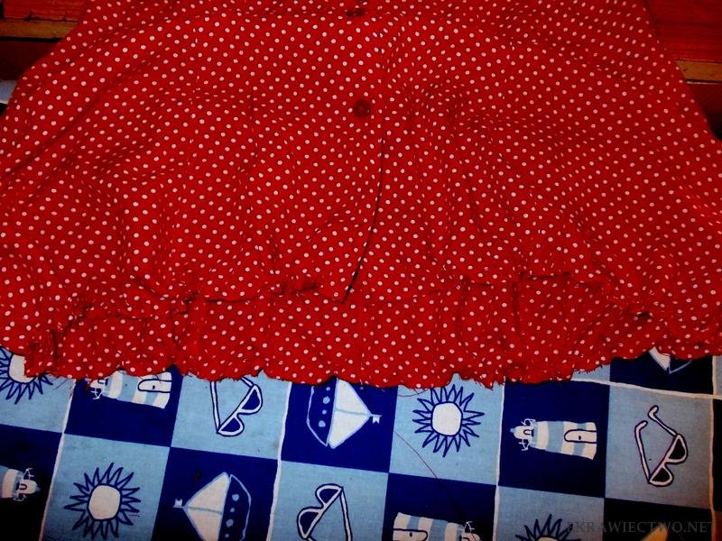

Potem przymarszczyłam . Można przefastrygować na całej długości i wtedy marszczyć lub maszynowo , szyje się najszerszym ściegiem , zostawia na brzegach długie nitki a potem ciągnie się za jedna z nich i materiał się marszczy .
Tak wygląda po zmarszczeniu .

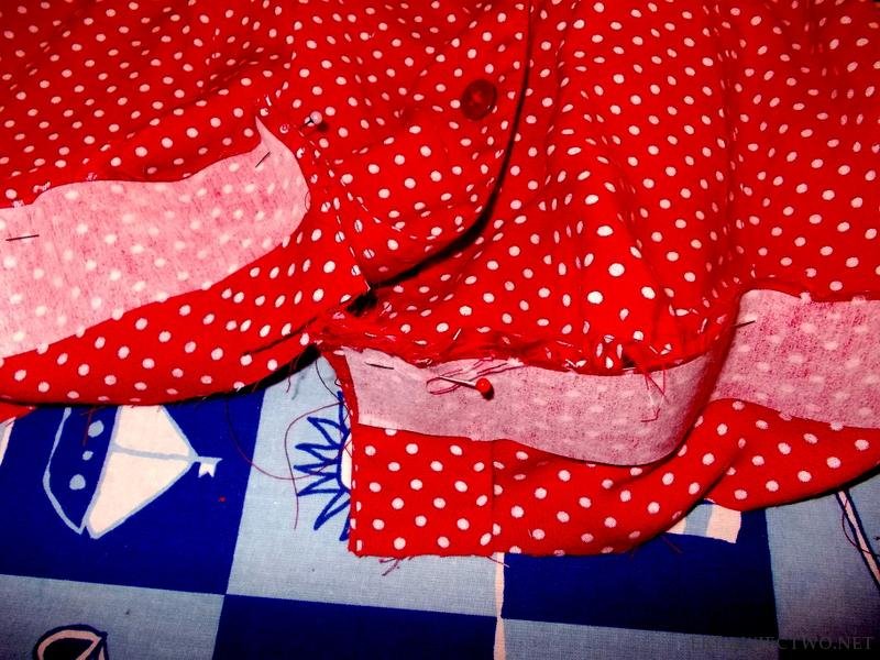

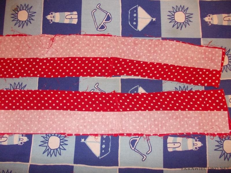

Teraz kolej na dolny pasek . Ja dodałam usztywnienie włókniną bo materiał jest bardzo wiotki .
Przypięłam dolny pasek do zmarszczonej spódnicy w taki sposób jak na fotce.

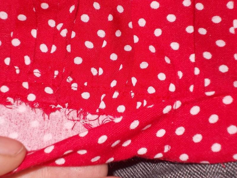

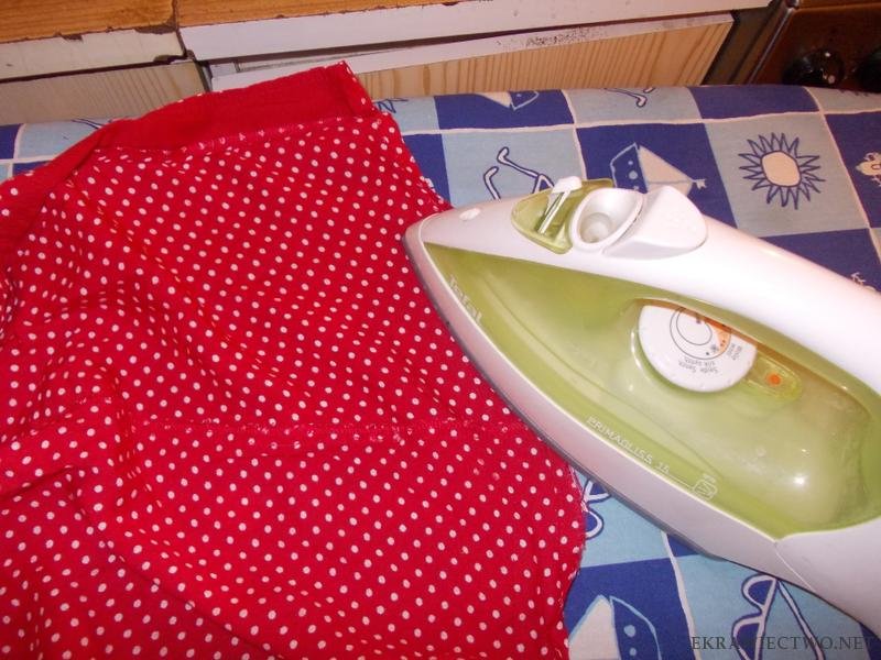

Po przyszyciu zaprasowałam aby łatwiej się przyszywało wierzch paska .
Podwijająć do góry materiał zaginałam delikatnie brzeg i fastrygowałam aby było równo i materiał nie uciekał spod maszyny co często się zdarza na początku nauki szycia
