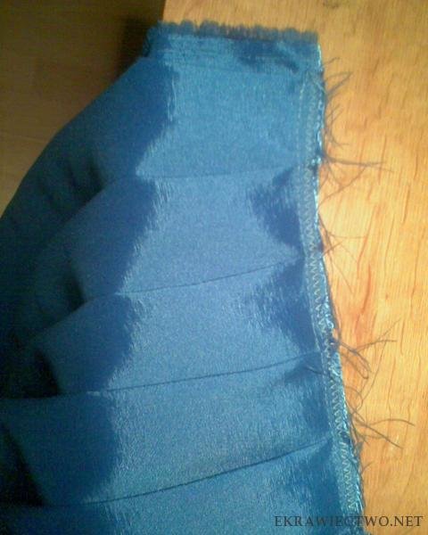

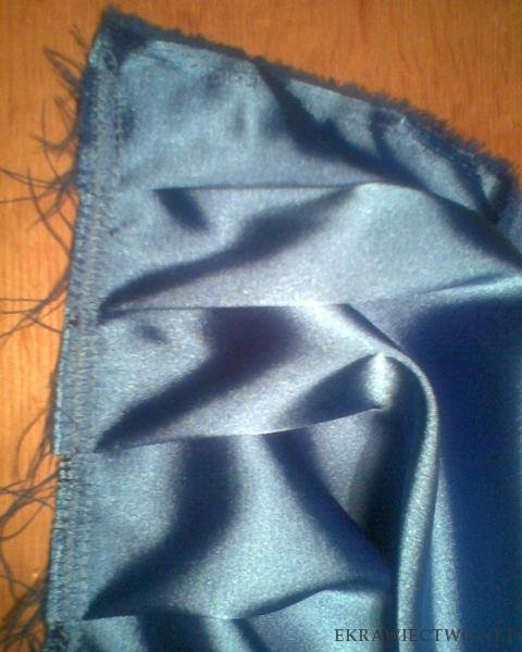

        Szyję spódnicę - 'bombkę' i mam ten sam problem, co zwykle, a mianowicie: jak obliczyć ilość zakładek i ich szerokość? Chodzi mi o jakąś jedną metodę obliczania na podstawie: 1. mam materiał takiej i takiej szerokości (np. 150cm) 2. po przeszyciu zakładek ta szerokość ma mieć tyle i tyle (np. 104cm) 3. ile tych zakładek zrobić i jakie szerokie mają być oraz jakie robić między nimi odstępy (żeby po całości były regularnie rozłożone) ? Ta sama metoda na pewno będzie przydatna przy szyciu firan (nie wszywanych w taśmę, tylko właśnie marszczonych na samej maszynie zakładkami), albo do czegokolwiek innego, w czym potrzebujemy zmniejszyć szerokość materiału w regularny sposób. W załącznikach dorzucam na wzór zdjęcia przodu i tyłu skrojonych części, już przeszytych w zakładki. Takich spódniczek muszę zrobić dużo i w różnych rozmiarach, poza tym bardzo często mam tego rodzaju problem, także proszę o rady. Macie jakieś pomysły? pozdrawiam --- Ostatnio edytowane 2011-11-29 16:16:48 przez Bahorzyca ---  |

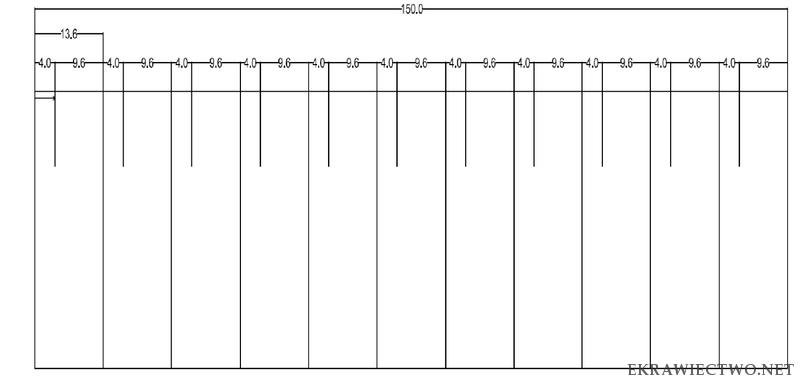

 Liczba zakładek np 11 44/11=4 (to głębokość zakładki x2) 150/11 = 13,6 to odległość w jakiej musisz rozpocząć kolejną zakładkę. A rysunek poniżej, mam nadzieję że jest czytelny --- Ostatnio edytowane 2011-11-29 18:05:54 przez agaaffek --- --- Ostatnio edytowane 2011-11-29 18:29:02 przez agaaffek --- ________________________________________________________

             Dzięki wielkie, to lecę dalej 'działać'
