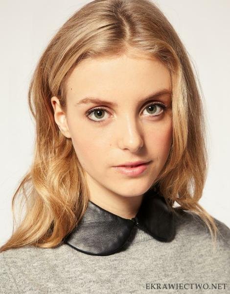

             Czy chodzi Ci o coś takiego ? Z tego co pamiętam ze szkoły nauczycielka kazała położyć mustro przodu i tyłu na tkaninie łącząc ramiona, w miejscu podkroju szyi ramię stykało się ze sobą, a miejscu wszycia główki rękawa ramię miało nachodzić centymetr jedno mustro na drugie. Po takim ułożeniu odrysować powstały podkrój szyi na papierze i dalej według potrzeby narysować kołnierzyk, to chyba już będzie proste. Jeżeli miałby być dopinany musisz wykroić ten kołnierzyk 3 razy, 2 warstwy do kołnierza, a trzecią ewentualnie przyciąć tylko do takiej długości żeby doszyć zatrzaski czy tam wykonać w nim dziurki... ________________________________________________________
             Tak, dokładnie taki jak na rysunku 4 mam na myśli
