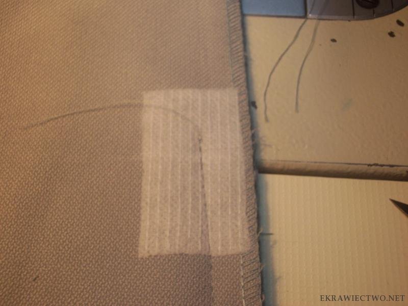

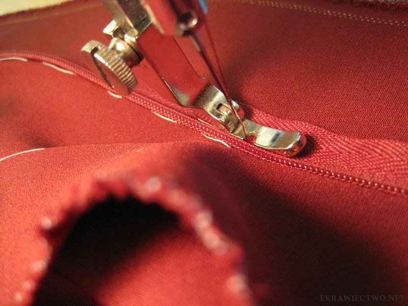

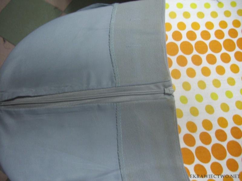

Dołączam do TWOJEGO wątku mój sposób, oto zdjęcia:B-)
Artur
WYGLĄD WKLEJENIE ZAMOCOWANIE WSZYCIE ZAMKA 1 sposób WSZYCIE ZAMKA 2sposób
Niespodzianka
dalsze...
Artur

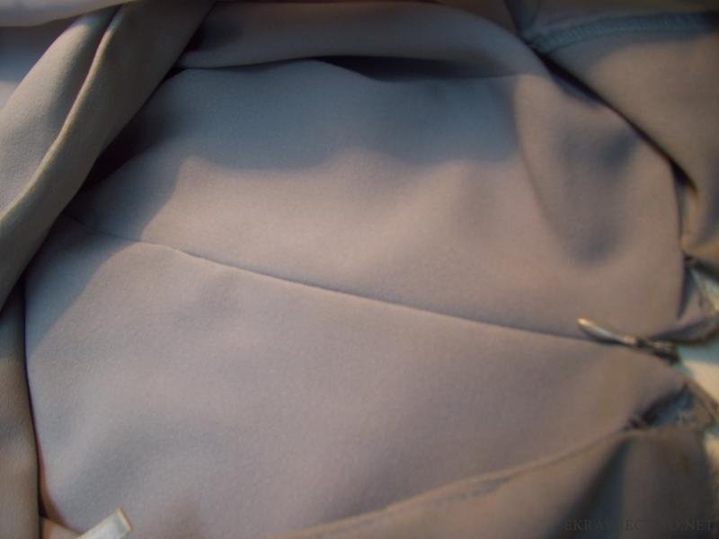

kontrola doszycie podszewki zaszycie góry środek spódnicy the end

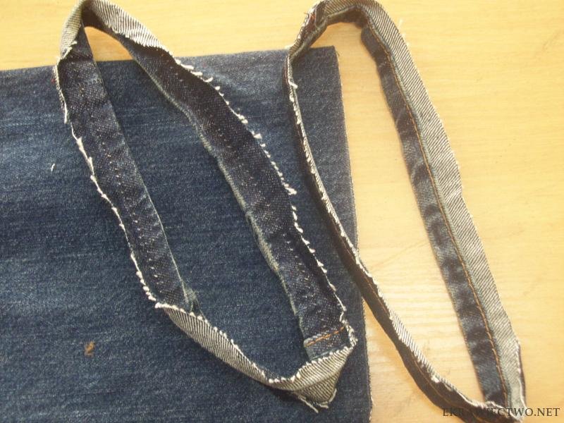

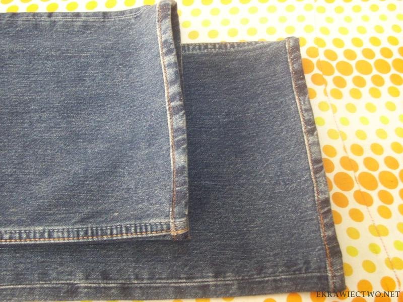

sorry... wkradł się błąd z tymi jeansami

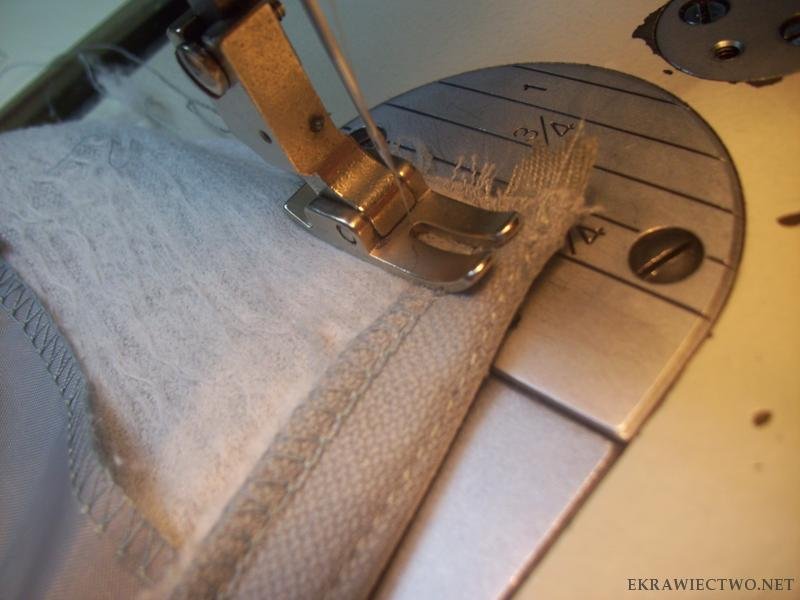

Celowo używasz pół stopki czy chciałeś zademonstrować ten sposób ?
Ja zszywam na końcu szewek dolny bo zawsze jakaś dupka mi się tam robi jak mam zszyty już szewek .
"Nadzieja ma skrzydła ,przysiada w duszy i śpiewa pieśń bez słów "
Niespodzianka
Chciałem pokazać,że półstopke też można wykorzystać do zamka krytego. Osobiście używam krytej stopki jest lepsza.

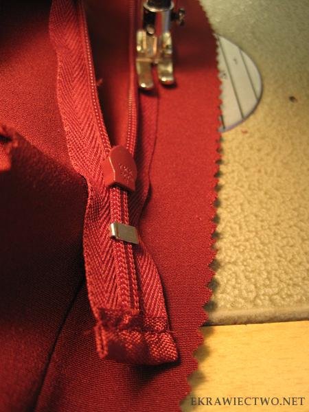

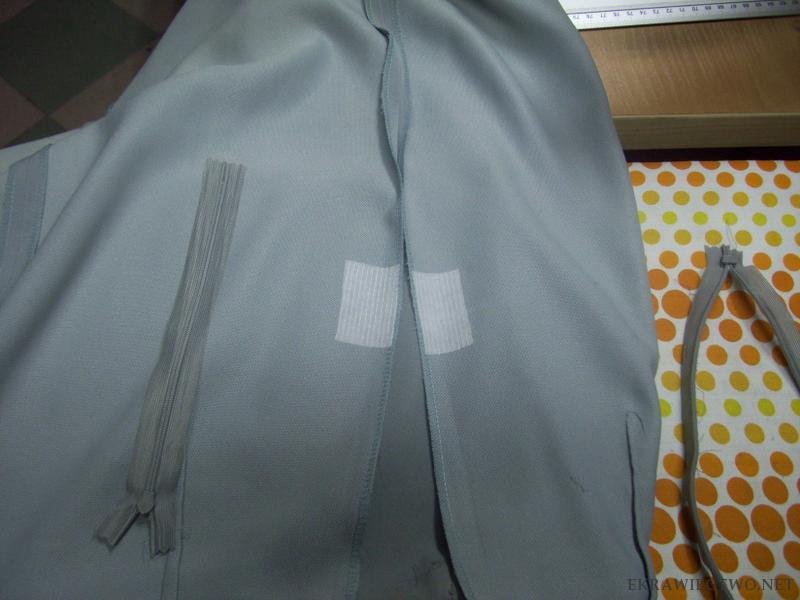

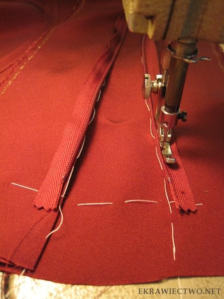

Wszywałam akurat ostatnio zamek niewidoczny(kryty w szwie).

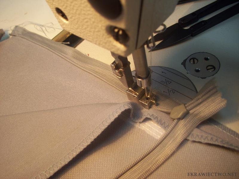

Ja to robię tak.

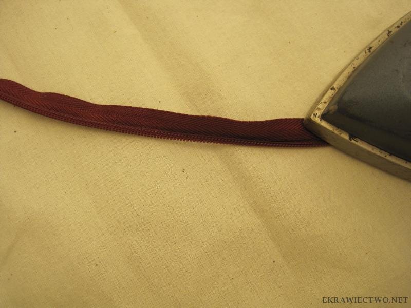

1.Rozpinam zamek i rozprasowuję zawinięcie.Kto miał do czynienia z takim zamkiem,to wie,że zamek
ten jest zwiniety i przy szyciu trzeba go odwijać.Właśnie tą operację wykonuje ta specjalna stopka.Ja nie używam tej stopki,tylko poprostu rozprasowuję rozsunięty zamek i nie zapinam go bo się zwinie.

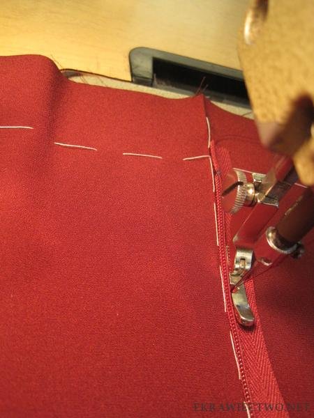

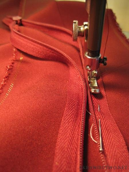

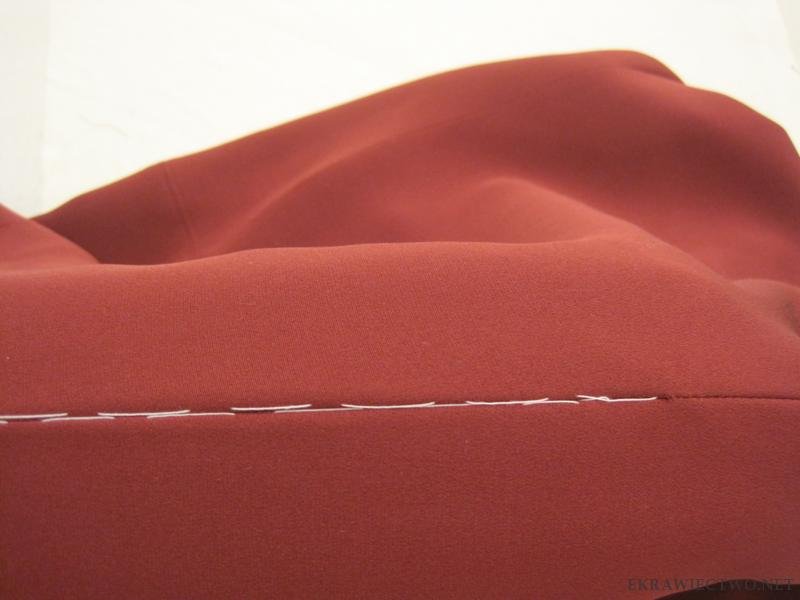

2i3.Wszywam jedną stronę zamka półstopką.Zdjęcie 3 pokazuje koniec szycia.Zamek jest dłuższy od rozporka na zamek.Szew jest wcześniej zszyty,nie tak jak pokazywała wcześniej Migotka.Zamek przyszywam 2 mm poniżej zszycia tkaniny.

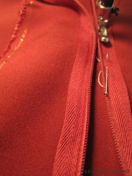

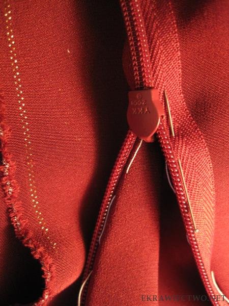

4.Zapinam troszkę zamek aby zaznaczyć na drugiej stronie rozporka prawidłowe położenie drugiej części zamka.Przypinam szpilką

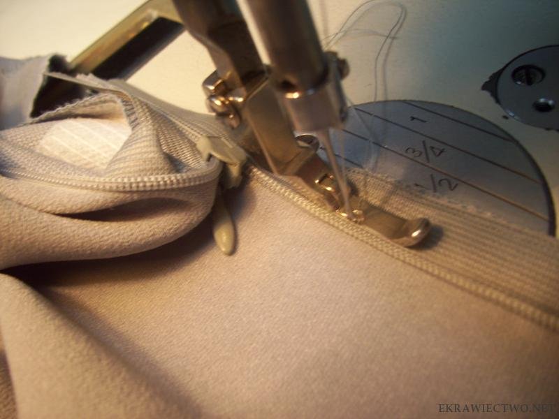

5.Rozsuwam znów zamek i od tej samej wysokości gdzie skończyłam szyć pierwszą stronę,zaczynam szyć drugą stronę,
c.d.n.
6.Lepiej widać poczatek szycia drugiej strony.Zamek jest rozsunięty i suwak nie przeszkadza w szyciu.
7.Koniec szycia drugiej strony.My zawsze zostawiamy trochę miejsca do brzegu.W miejsce to wszywamy póżniej haftkę.
Zamek się nie psuje i nie rozsuwa.Robimy to przy kazdym zamku.Nie robimy haftki tylko wtedy,gdy nad zamkiem jest pasek i w pasku jest guzik lub haftka.

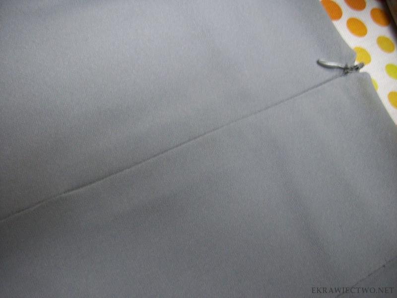

8.zamek zapinam.Suwak bez trudu przechodzi przez punkt zszycia tkaniny.
Nie robi się żadna "dupka"o,ktorej pisała Migotka.
Zaprasowuję.

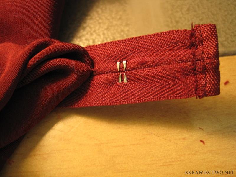

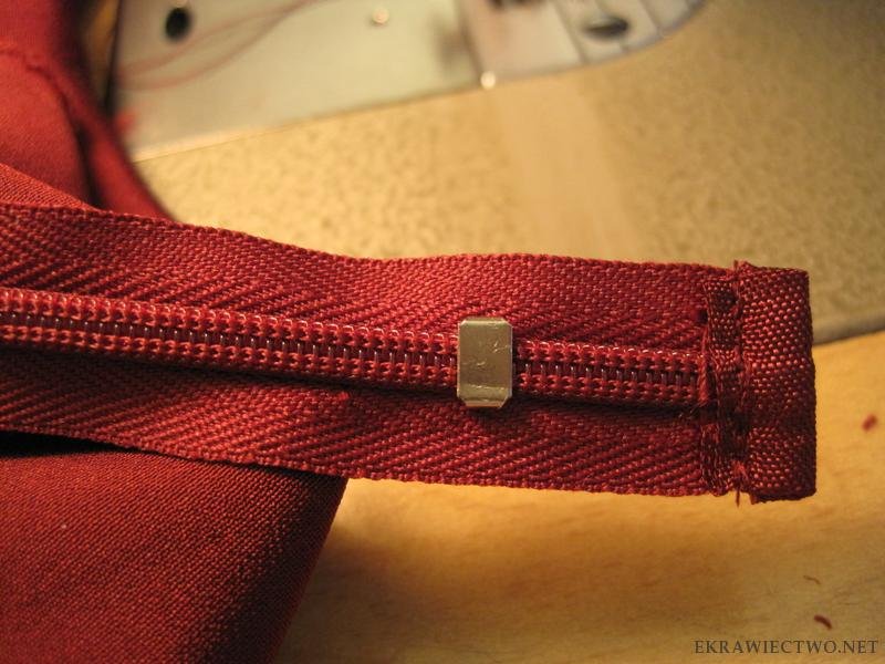

9 i 10.zamek ucinam i zakańczam.
Acha ,robimy jeszcze drugi szew po brzegu zamka zabezpieczający.
Szycie tak zamka gwarantuje,ze bedzie wszyty dobrze i równo.
Nie potrzeba wielkiej wprawy.
Po ucięciu zamka nie trzeba zakanczac blaszą metalową,Można zabezpieczyc ręcznie zamek aby po ucięciu się nie rozszedł.Tasiemką też nie trzeba wykanczać jesli idzie pod podszewkę.
