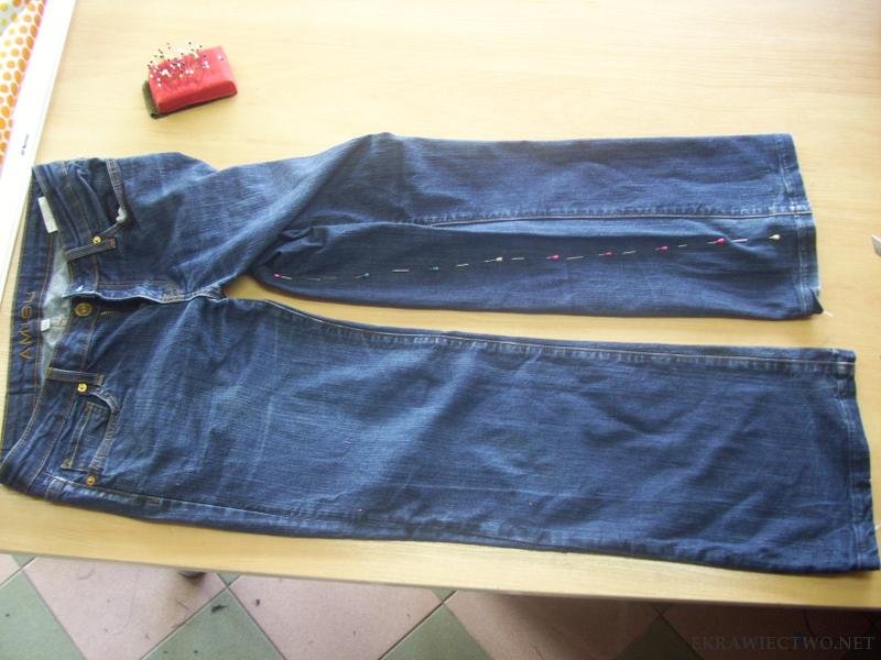

WITAM PONOWNIE Oto mój instruktaż dotyczący zwężania obu stron nogawek w jeansach. Z "dzwonów" klientka chciała zrobić "rurki".

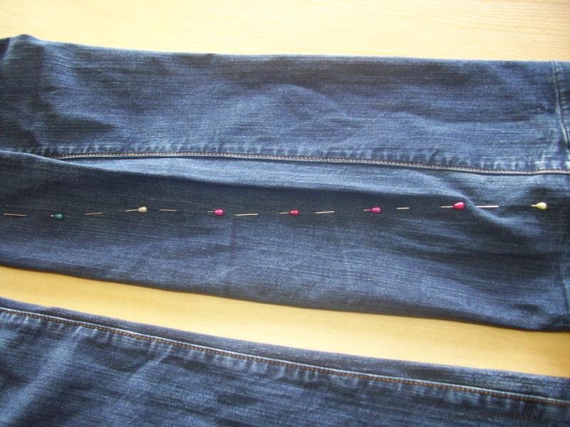

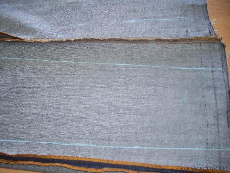

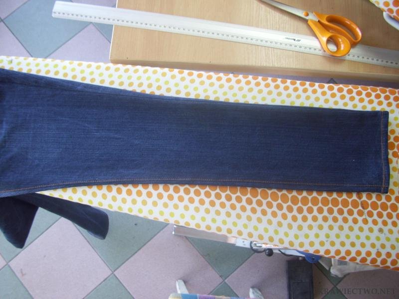

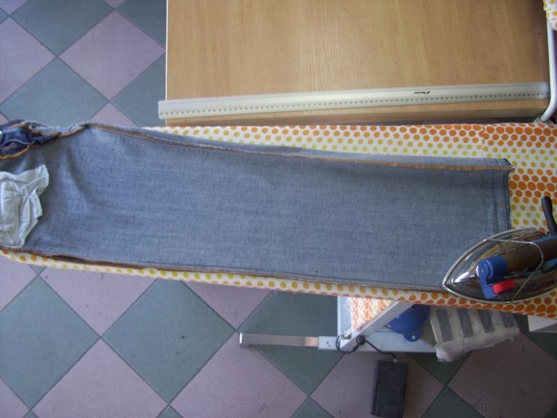

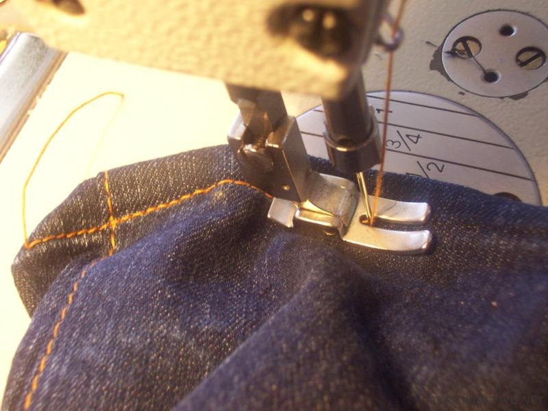

Dziś klientka je odebrała i była zadowolona. Powiedziałem jej,że może zobaczyć na naszym forum proces zwężania. INSTRUKTAŻ zdj.1 wygląd spodni z nogawkami typu"dzwon" zdj.2 upięcie nogawek na figurze zdj.3 sprucie stebnówki szwu wewnętrznego i sprasowanie obu szwów zdj.4 oznaczenie kreda miejsca zszycia zdj.5 UWAGA!zszywamy najpierw wewnętrzny szew ________________________________________________________

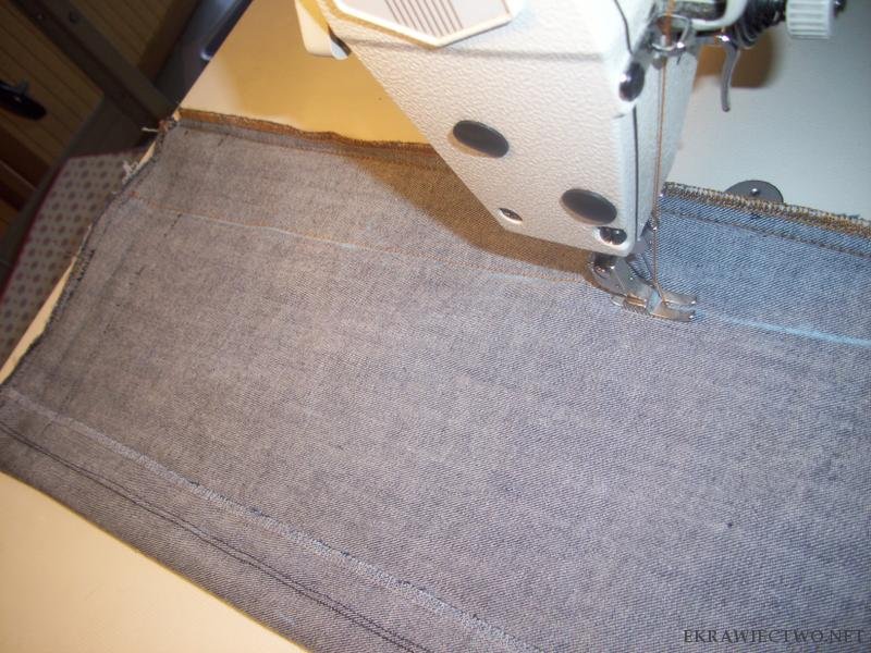

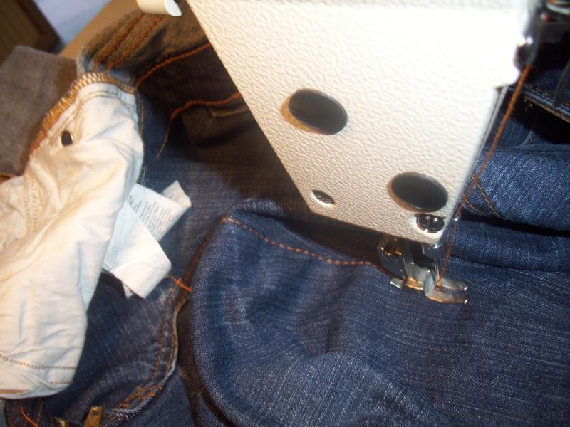

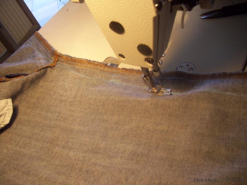

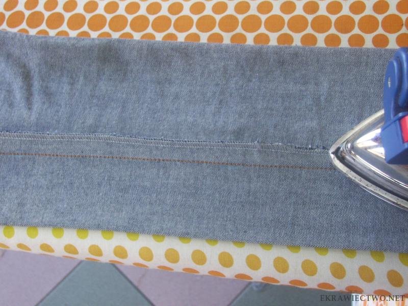

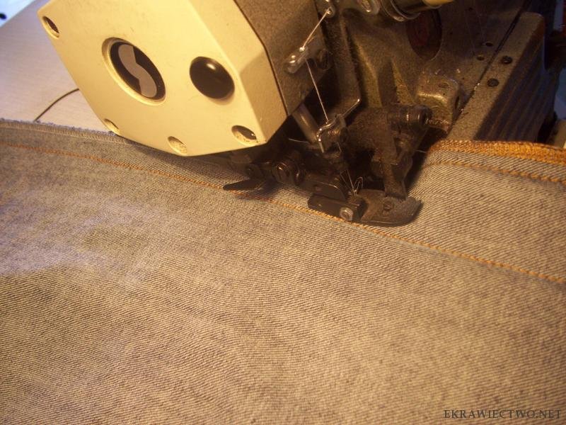

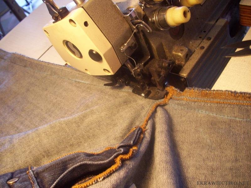

zdj.6 obcięcie nadmiaru materiału za pomocą overlocka-moja rada: zróbcie trochę większy szew niż 1cm, gdyż jest pole manewru dla ewentualnego poszerzenia zdj.7 stębnowanie szwu-moja rada: zawsze zaczynam stębnować od środka w kierunku zwężającej się nogawki zdj.8 zszywanie drugiego szwu- jest nim boczny szew zdj.9 overlock-to samo, co na zdj. nr6 zdj.10 sprasowanie szwu bocznego(PRZEPRASOWUJEMY SZEW NA TYLNĄ STRONĘ NOGAWKI) i przeprasowanie szwu przestębnowanego ________________________________________________________
