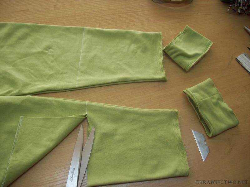

HEJ Zapewne znacie to, jak się skraca rękawy ze ściągaczem? Na wszelki wypadek pokażę WAM.

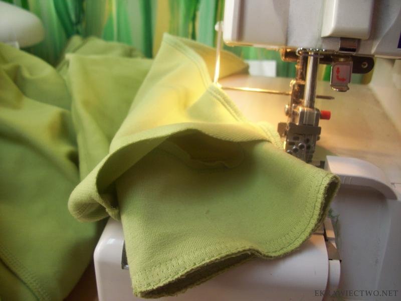

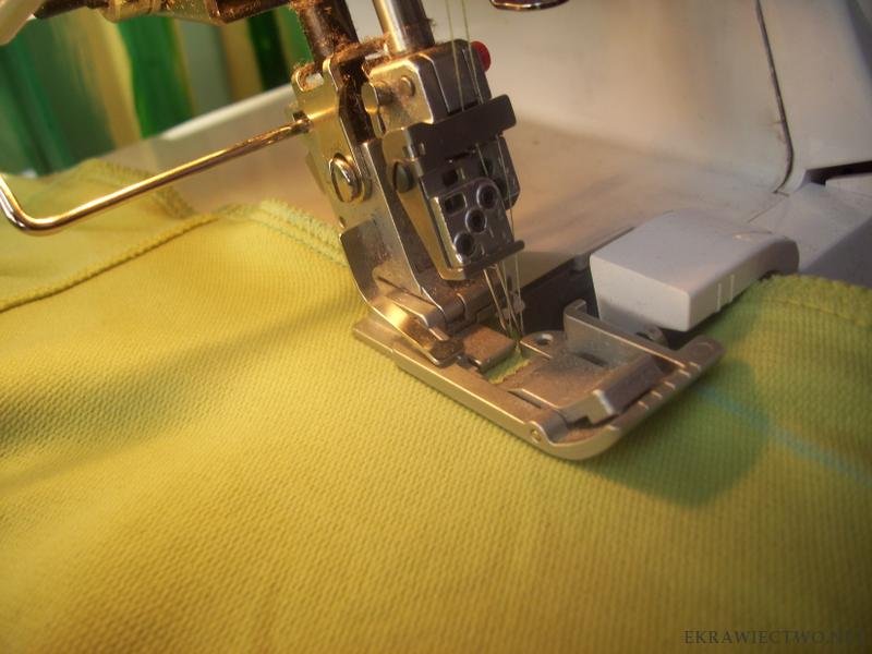

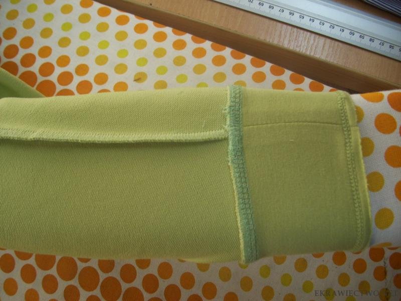

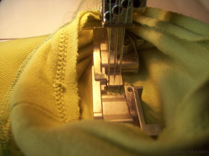

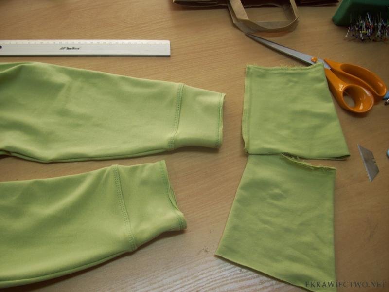

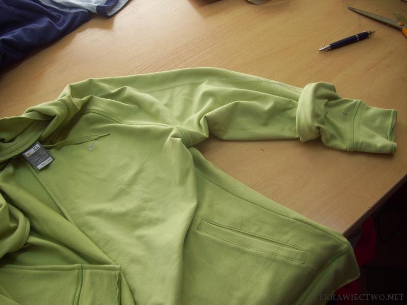

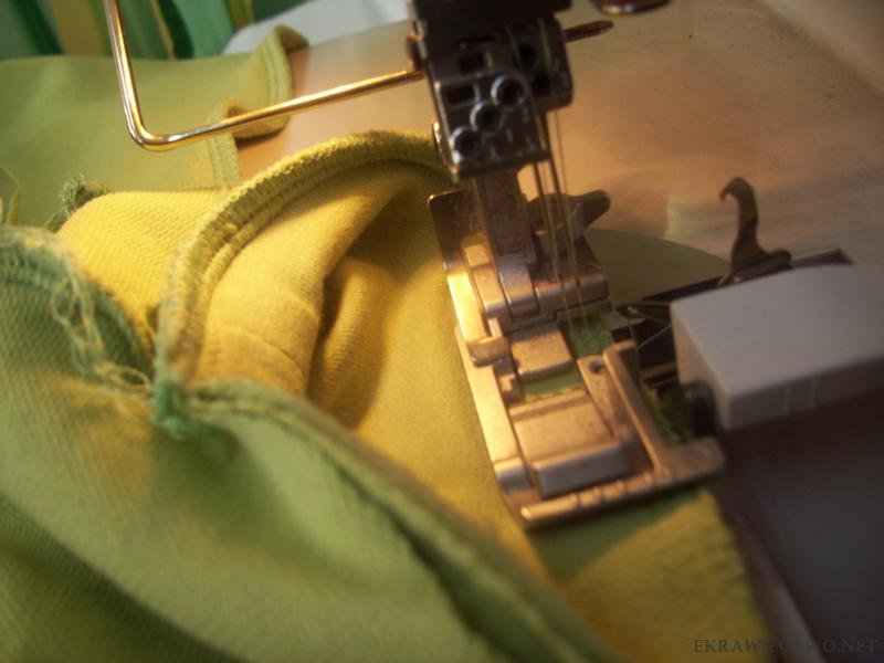

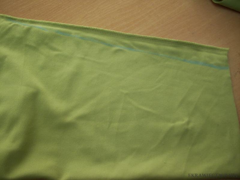

INSTRUKCJE: zdj,1 upięcie-pamiętaj, że należy oba rękawy upiąć, gdyż człowiek jest niesymetryczny-a po co masz później płakać, że są krzywe rękawy zdj,2 najpierw odpruwasz mankiet/ściągacz, zaznaczasz i cięcie zdj,3 zwężenie rękawa, gdyż za dużo jest materiału do wszycia zdj,4 zszywanie na overlocku-PAMIĘTAJ,że do dzianin używamy igły kulkowej Jeśli nie ma pod ręką overlocka to nie problem- zeszyj na maszynie/stebnówce/ troszkę rozciągając szew, a później obrzuć zyg-zakiem zdj,5 włożenie ściągacza do środka-prawymi stronami do siebie ________________________________________________________

zdj,6 doszycie mankietu/ściągacza na 4-nitkowym overlocku tzw,szew wzmocniony. Nie masz overlocka? Nie ma problemu zeszyj na stębnówce igłą do dzianin, a następnie obrzuć zyg-zakiem zdj,7 przeszycie overlockiem drabinkowym/RENDERÓWKA/- NIE masz? No problem. Przestębnuj 2 lub 3 razy lekko rozciągając zdj,8 prasowanie po lewej stronie, bo bawełna potrafi się "świecić"/GLANZOWAĆ/ zdj,9 efekt końcowy(dobiegłaś/eś od finiszu- ciesz się) zdj,10 nagroda dla Ciebie POZDROWIENIA ________________________________________________________
