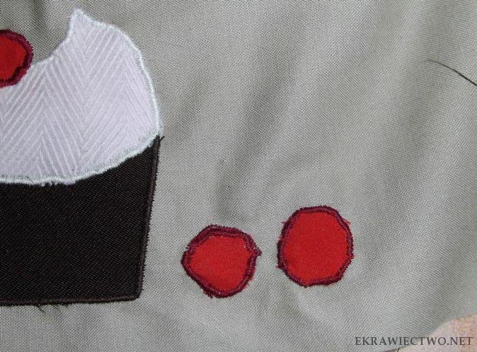

Dziękuję za szybki odzew. Przyszyłam drugą wisienkę i ta wyszła mi lepiej, może to kwestia wprawy. Niestety nie mam hafciarki, razem z zakupem Janomki dostałam zestaw stopek i taka, która na moje oko najbardziej się do tego nadaje, to właśnie ta przezroczysta. Da radę obszyć to wkoło w miarę równo, już wiem w jakim miejscu wbić igłę i jak przesunąć materiał, patrzę na okienko w stopce i jako tako idzie. Chyba trzeba się zaopatrzyć w stopkę do ściegu satynowego, spodobało mi się to naszywanie :luzik:.

Na razie poprawiłam wisienkę, którą pokazałam Wam wcześniej- to ta pierwsza. Druga to kolejna, chyba trochę lepiej wyszła, prawda ? :)wisienki takie mało owocowe, bo jeszcze bez łodyżek.

Nieźle wyszły, widać nabierasz wprawy. A regulacja nacisku stopki musi gdzieś być raczej wątpię aby trzeba było
użyć śrubokręta.

Mam kolejny problem. Spróbowałam szyć aplikację oddzielnie, żeby później ją wyciąć i przyszyć do materiału ręcznie. Wszystko szło dobrze, do momentu, kiedy wycinałam element z podkładu. Chyba nie da się zrobić tego tak, żeby jednocześnie wyciąć samą aplikację, bez resztek podkładu i nie uszkodzić zygzaka. Ja niestety nacięłam w dwóch miejscach i aplikacja raczej się nie nadaje do naszycia, bo nitki zaczną wystawać z tego zygzaka-obszycia. Wymyśliłam, że będę moją muffinkę naszywać na kawałek flizeliny żeby brzegi po uszyciu obciąć, a pozostałości poodrywać. Mam na stanie tylko cienką, więc skleiłam ze sobą dwie i na taką naszywałam, w obawie że jedna warstwa będzie za cienka i maszyna będzie szyć mi w miejscu. Jest lepiej, jednak to nie to o co mi chodziło, nie da się kompletnie wydrzeć brzegów :glupek:. Więc zastosowałam trzecią metodę- naszyłam muffinkę na kartkę papieru. W końcu jest tak, jak chciałam. Jednak boję się, że osypujące się pyłki z kartki mogą uszkodzić w jakiś sposób maszynę. W związku z tym mam 2 pytania:
