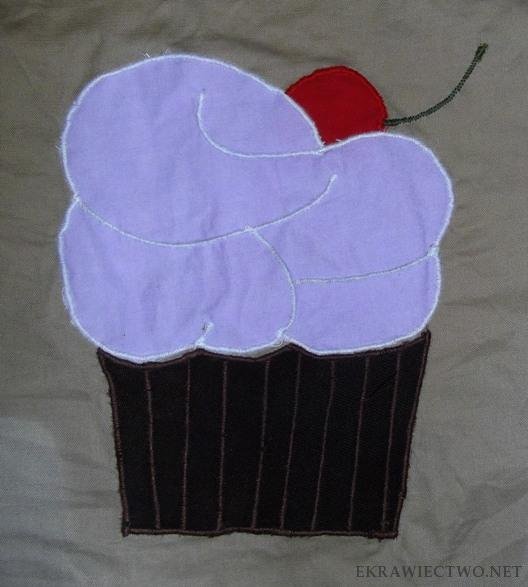

Mam już naszytą aplikację, jestem z niej całkiem zadowolona. Szyłam od razu na materiale, tylko wewnętrzne wzory naszyłam wcześniej, jeszcze przed wycięciem kształtów. W międzyczasie dał mi się we znaki kolejny problem. Kilka razy podczas szycia zrywało mi górną nić. Nie wiem co zrobiłam źle- igła nr 90, naprężenie nici redukowałam z czasem- od 2, 1,5, 1 do 0, ale nic nie pomogło. Dało się normalnie zacząć szyć, ale podczas obszywania zygzakiem w którymś momencie górna nić pękała. Nitka była poprawnie nawleczona, igła raczej też poprawnie zamocowana, nowa, więc wygięcie jej nie może być powodem. Może to wina nici ? szyję zwykłymi maszynowymi, z pasmanterii za 1 zł za szpulkę, nie mają tam innych. Przy ściegu prostym nigdy mi się to nie zdarzało. Załączam zdjęcie. Babeczka jeszcze nie wyprasowana, bo mokra, myłam ślady po ołówku. --- Ostatnio edytowane 2012-01-04 16:07:39 przez Mietusek --- ________________________________________________________
MNIAM!!! i po babeczce! Wisienka super się udała. ________________________________________________________
Udała się, bo w rozmiarze XXL Sama babeczka ma 15 cm. Żeby naszyć tą jako tako, musiałam zrobić 4 małe i przesiedzieć wczorajszy wieczór, żeby ogarnąć "z czym to się je". Ciężko szyć bez realnego nauczyciela u boku. Ale cieszę się że Wy jesteście, bo gdyby nie to, to męczyłabym się o wiele dłużej z wszystkim ________________________________________________________
Śliczna, apetyczna babeczka. A z nićmi tak może być, jak mówisz, są dość słabe, też się kiedyś nacięłam ________________________________________________________
