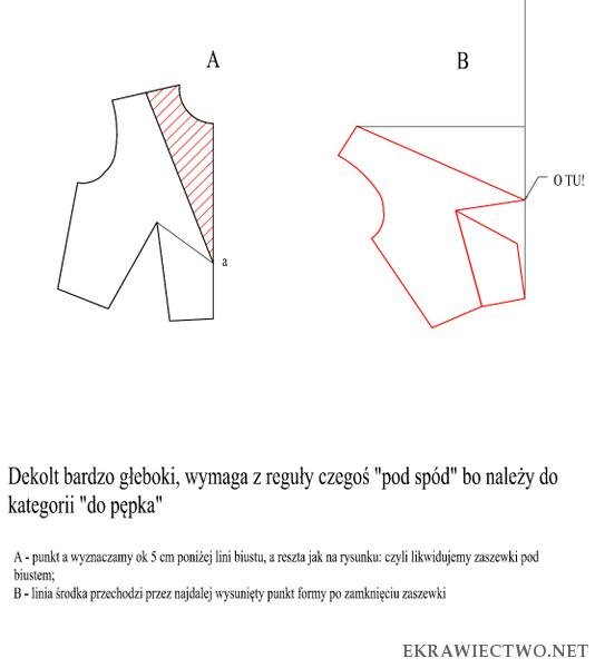

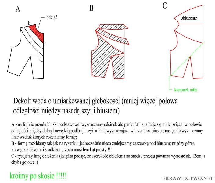

Ponieważ "woda" to jeden z moich ulubionych dekoltów (bo w moim wypadku działa jak mikroskop), to postanowiłam wstawić dwie krótkie ale mam nadzieję zrozumiałe instrukcje "lania wody". Rysunki powstały na podstawie "Patternmaking for fasion design". Im bardziej miękki i lejący materiał tym wody może być więcej a i tak lepiej kroić ze skosu. Gdyby ktoś zauważył błędy to proszę o informacje ![]() --- Ostatnio edytowane 2012-01-03 10:55:14 przez agaaffek --- --- Ostatnio edytowane 2012-01-03 20:22:53 przez agaaffek --- Ania słusznie podpowiedziała, że nie musi być ze skosu, niektóre tkaniny są tak miękkie i lejące, że mogą być krojone zgodnie z kierunkiem nitki. Wato się takimi materiałami trochę pobawić, zmiąć (ostrożnie), strzepnąć, przełożyć przez ramię itp, żeby zobaczyć jak układają się w różnych konfiguracjach. Przed skrojeniem warto również zaznaczyć długość dekoltu na materiale (pozioma kreska) i przyłożyć do sylwetki. Będzie wiadomo czy jest odpowiedni. --- Ostatnio edytowane 2012-01-03 20:28:24 przez agaaffek --- --- Ostatnio edytowane 2012-01-03 20:29:05 przez agaaffek --- ________________________________________________________

Tak sobie tylko myślę, że krojenie ze skosu nie zawsze jest konieczne. Zależy od tego, jak leje się materiał i jaki efekt jest zaplanowany. ![]() Ania ________________________________________________________

To dobrze, cieszę się. Jednak opis wymaga uzupełnień i zaraz to zrobię. ________________________________________________________
