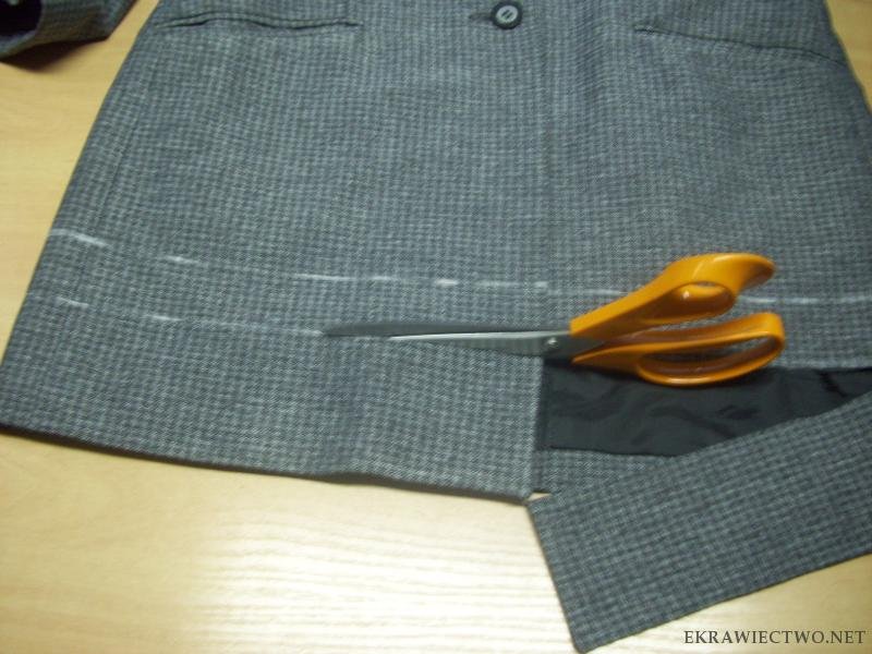

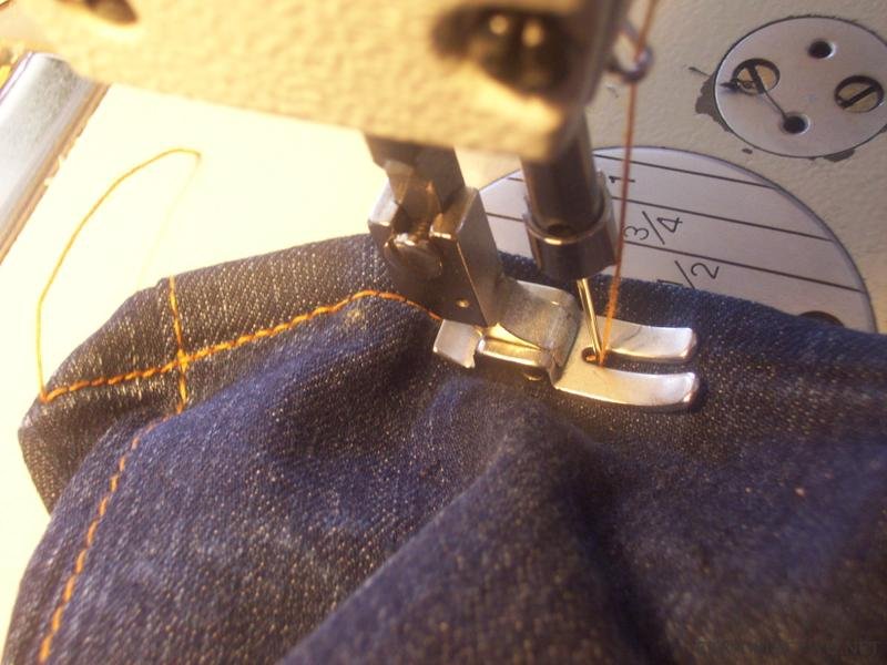

Kolejny instruktaż:

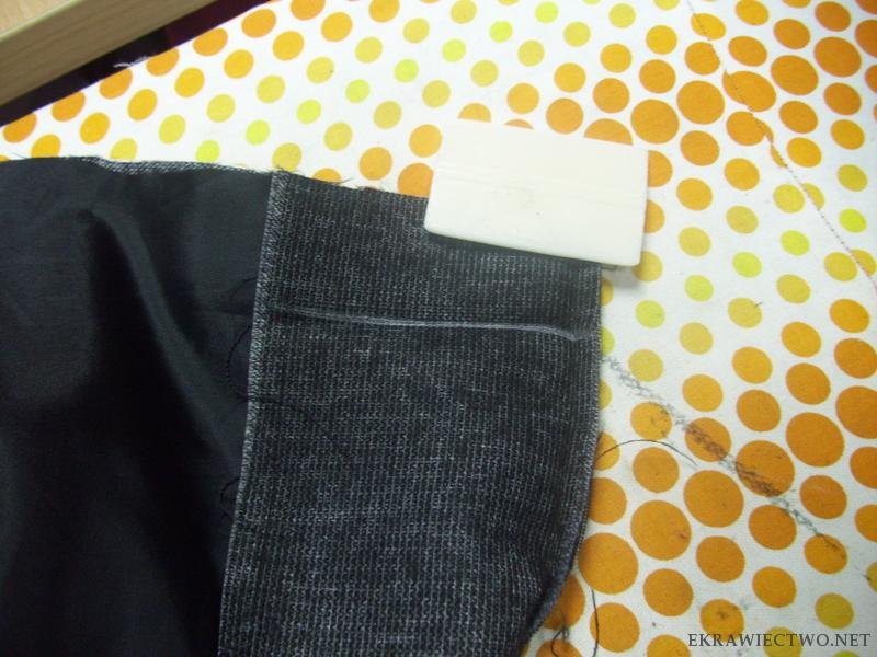

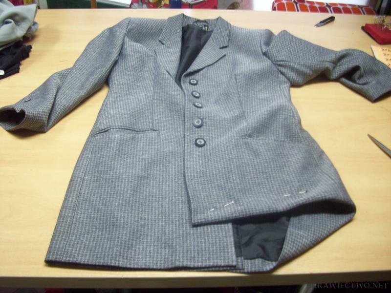

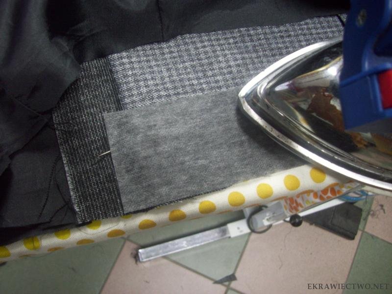

zdj,1 upięcie dołu żakietu zdj,2 zaznaczenie i cięcie-moja rada:zostaw 4cm zapasu na podwinięcie zdj,3 przyklejenie flizeliny do "pustego" miejsca zdj,4 zaprasowanie dołu-razem z podszewką zdj,5 zaznaczenie-początek zszywania/jest to front żakietu od lewej strony/ ________________________________________________________
Artur
Niespodzianka
C.D.

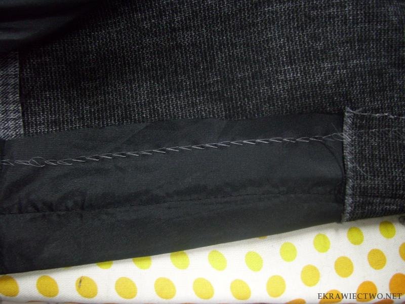

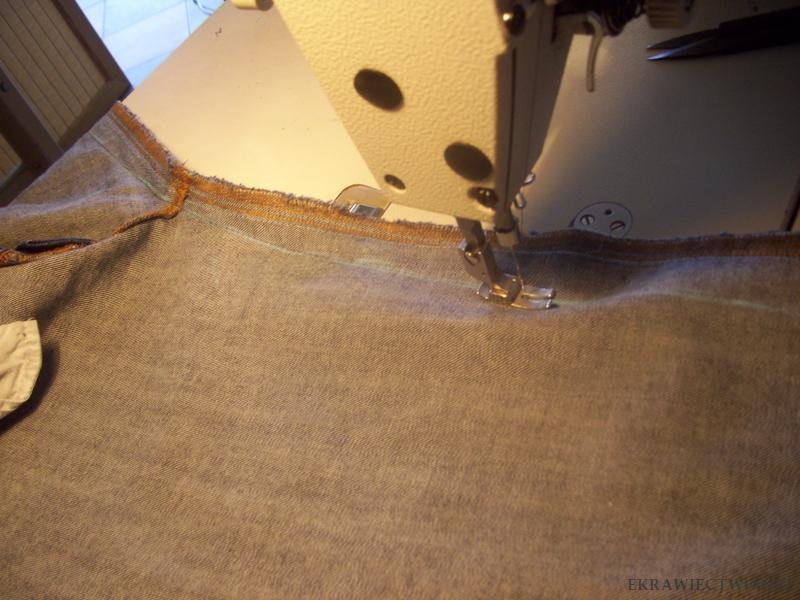

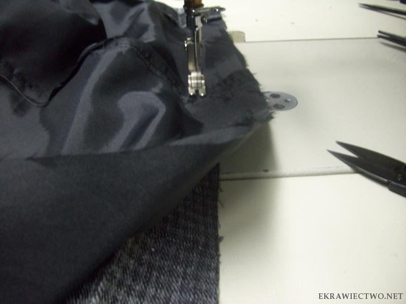

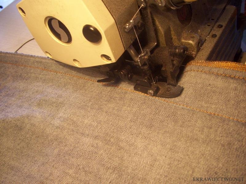

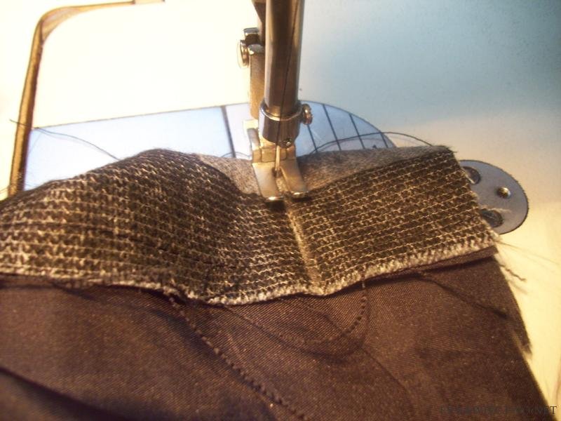

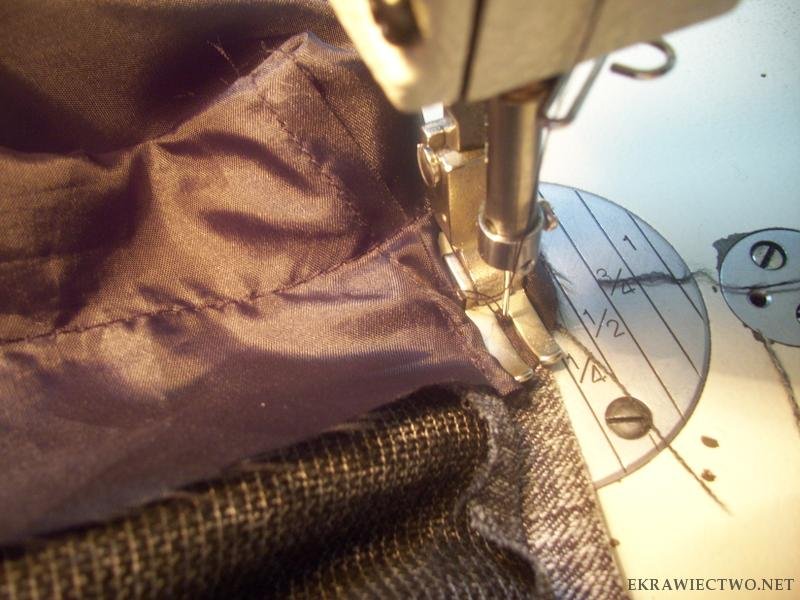

zdj,6 początek szycia zdj,7 przyszywanie podszewki do dołu żakietu-moja rada:wysuń podszewkę na ok.2cm zdj,8 zamocowanie frontu zdj,9 zamocowanie podszewki do szwu zdj,10 podszywanie całości-tu na maszynie podszywarce-można "podczepić" ręcznie ________________________________________________________
Artur
Niespodzianka
C.D.

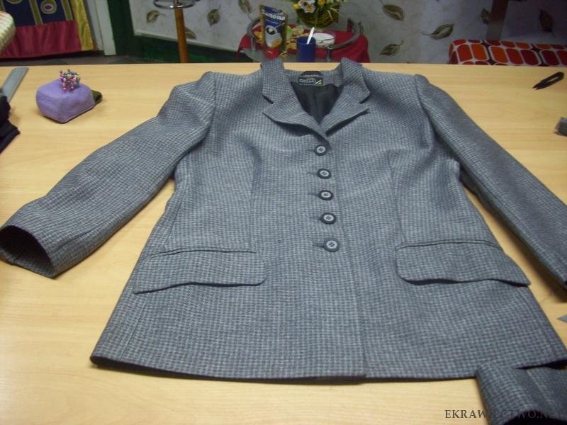

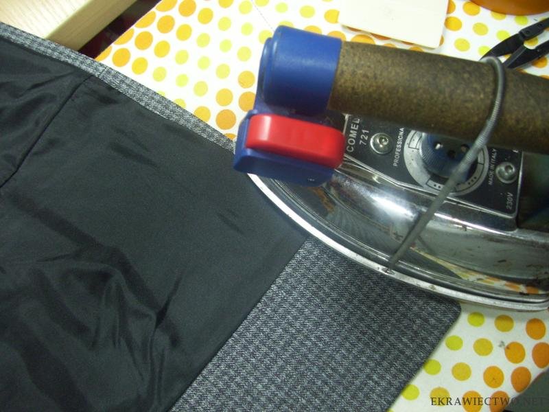

zdj,11 wygląd mocowania i kontrola jakości zdj,12 zaprasowanie dołu zdj,13 sprawdzenie i the end Pomogłem? POZDRAWIAM ________________________________________________________

j
Jeśli gruby materiał, to nie trzeba. A przy cienkim, to należy dać flizelinę, tylko cienką żeby nie przebijało na prawej stronie. ________________________________________________________
