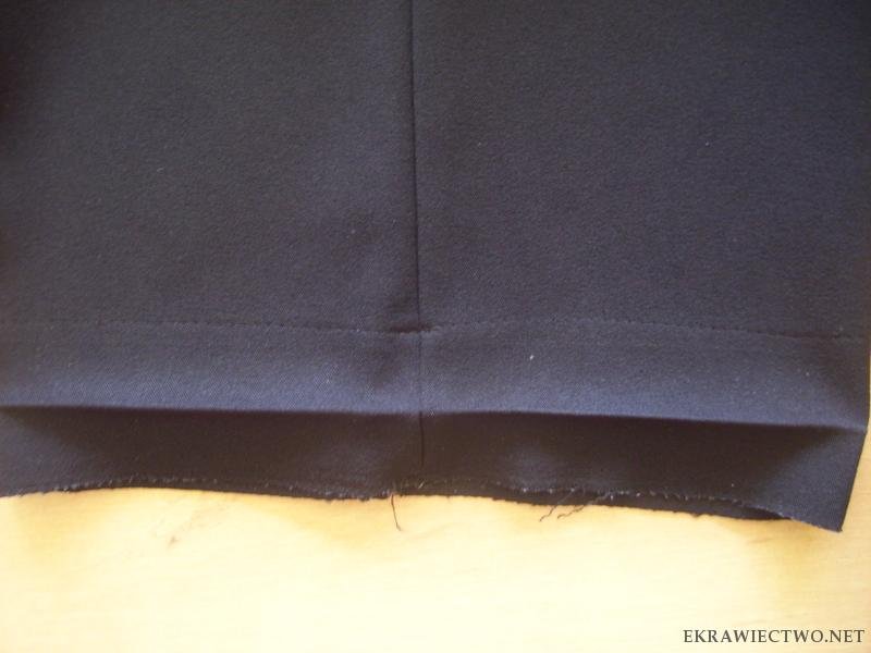

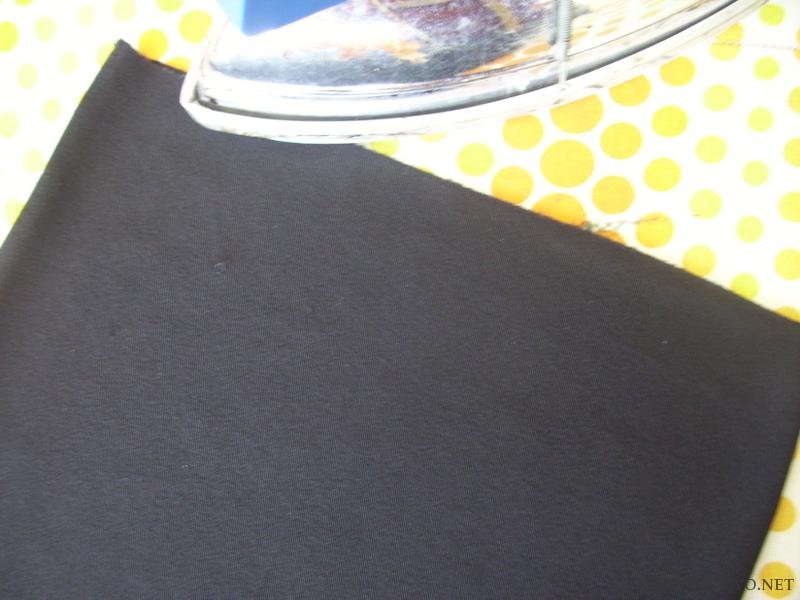

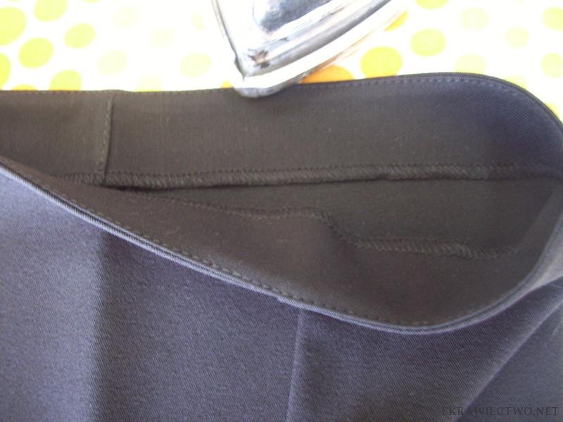

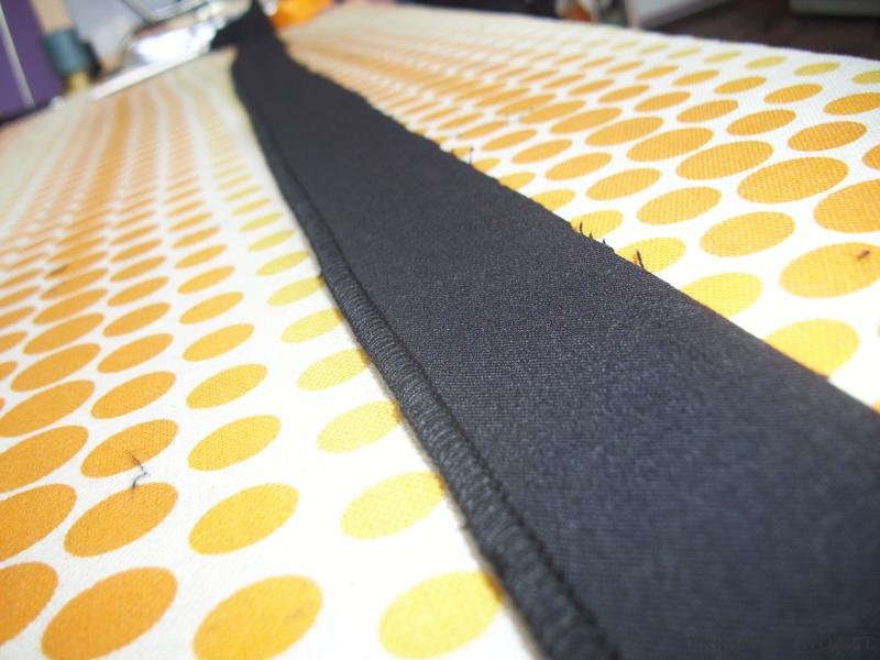

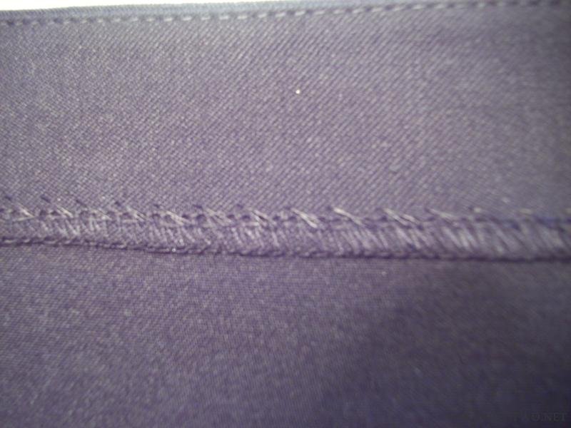

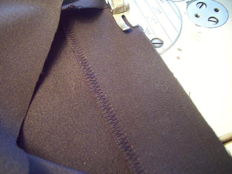

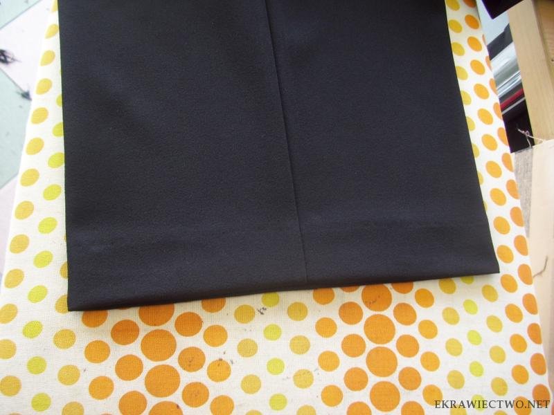

ZDJ, 1 WYGLĄD nogawek do wydłużenia ZDJ, 2 ROZPRUCIE i obczyszczenie z nitek ZDJ, 3 SPRASOWANIE ZDJ, 4 LISTWA skroić szeroką na 4-5cm i długą na 2x obwód nogawki ZDJ, 5 DOSZYCIE LISTWY przyszycie listwy do prawej strony nogawki na szerokość stopki i gęstym ściegiem ________________________________________________________

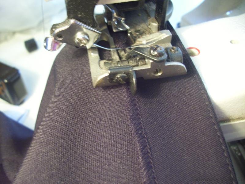

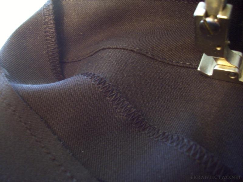

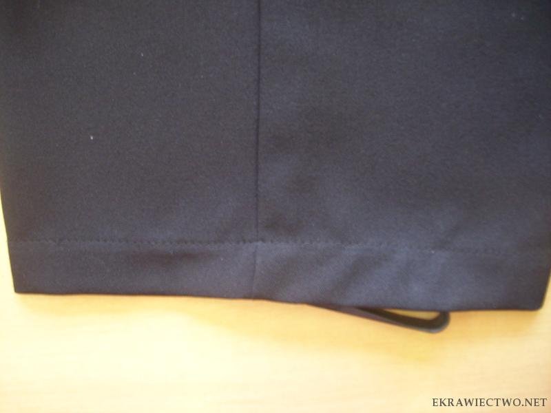

ZDJ, 6 STĘBNOWANIE przeszyć po listwie ZDJ, 7 PRASOWANIE wykantować szew ZDJ, 8 PODSZYWANIE tu na zdjęciu maszynowy szew, można ręcznie-delikatnie "łapać" aby nie przebić na wylot ZDJ, 9 WYGLĄD OD SPODU czas na sprawdzenie- kontrola ZDJ, 10 EFEKT KOŃCOWY POMOGŁEM? POZDRAWIAM ________________________________________________________

Arthurze, jaka tkaninę używasz jako listwy do przedłużania spodni?? akurat mam do przedłużenia swoje dwie pary spodni, bawełniane, splot dość luźny, przypominający, hm, większość splotów tkanin wełnianych... myślałam o użyciu tasiemki o szerokości 2,5 - 3 cm. czy tasiemka może być użyta jako listwa?
Niespodzianka
hej
Odpowiem CI tak, najlepszym rozwiązaniem jest podobny materiał do oryginalnych wydłużanych rzeczy jeśli chodzi o kolor, a o splot-tu akurat jest nie ważny.Gdy nie mam, wtedy często biorę podszewkę tego samego koloru. Taśmy tylko i wyłącznie do wydłużania używam / bądź gdy już nie można uratować dołu/ do jeansów, ale to rzadko się zdarza. Poza tym na cienkich materiałach taśma na prawej stronie się odznacza/"przebija" I najważniejsze: jeśli użyjesz taśmy to najpierw ją zdekatyzuj w dość ciepłej wodzie, ale nie gnieć, bo trudno wyprasować,tylko zanurz i poczekaj z 15min, samo prasowanie nic nie da W sumie to tylko Ty o tym będziesz wiedziała, jak "wykończyłaś" dół nogawek- prawda? i to tyle ________________________________________________________
