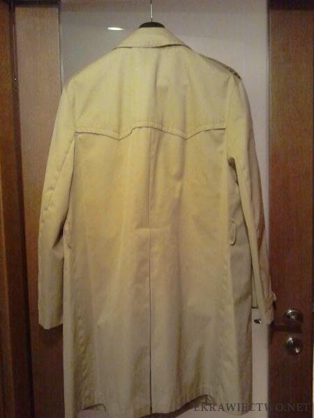

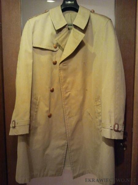

Zakupiłem dziś świetny płaszczyk (za jedyne 8,50 - nie spodziewałem się wyprzedaży w ulubionym ciuchiolandku) i pojawia się pewien problem. Do tej pory jedynie skracałem płaszcze i ew. robiłem drobne korekty na szerokości ale w samym pasie (wystarczyło zrobić małą zaszewkę z tyłu imitującą zwyczajny szew) i nie miałem z tym większego problemu. Teraz jednak sprawa mnie trochę przerasta i nie za bardzo wiem od czego zacząć, które elementy przerobić i w jakiej kolejności.
Będę wdzięczny za pomoc. Załączam zdjęcia płaszcza. PS Wiem, że muszę kupić komplet guzików i je przyszyć, ale czy przesunąć też linie wzdłóż, których naszyte są guziki? --- Ostatnio edytowane 2012-01-27 21:24:50 przez Tomek --- |
Ja bym zwężała od pachy w dół po bocznych szwach oczywiście od środka . Może dasz fotke siebie w płaszczu było by wiadomo co podpowiedzieć . Super zakup
Też myślałem o zwężeniu od pachy w dół, jednak aby płaszcz lepiej leżał, muszę również przesunąć rękawy o 1cm do środka, ale nie wiem kompletnie, jak się do tego zabrać...

Ja kiedyś coś zwężałam w ten sposób, tylko to była bluzka, a tu będzie mój sposób wymagał wiele pracy, ale może choć trochę pomogę, wyprułam rękawy, rozprułam boki, położyłam jedno ramię na drugim przesunięte o tyle ile potrzeba było je skrócić i odrysowałam , bo wiadomo jak chcę skrócić ramię bo za szerokie to automatycznie powiększy się podkrój pachy i będzie go za dużo do rękawa, więc trzeba to tak przyciąć żeby otwór na rękaw nam się nie zmienił, docinam ramię z pokrojem i automatycznie odrobinę zwężam ciuch po bokach, myślę że resztę można sobie dowolnie regulować. Może ktoś ma lepszy sposób, ale trzeba czasem kombinować ja sobie to tak wykombinowałam ... no to mamy jedna stronę, potem jak już narysujesz spinasz równo 2 strony o docinasz razem żeby obie były zmniejszone, wiadomo --- Ostatnio edytowane 2012-01-28 09:58:01 przez Magda --- ________________________________________________________
Magda - podpisuję się pod twoją metodą. Też tak robię
Tomku - wygląda, że to dużo pracy - ale uwierz mi, da najlepszy efekt, a w dodatku przyjrzysz się "bebechom" i fabrycznemu szyciu, a to świetna szkoła. Aha - przesuwanie guzików to nie najlepszy pomysł. Zwęzisz przód w stosunku do tyłu i zupełnie rozwalisz proporcje. Szwy łączące ramiona z przodem pojadą do przodu i będziesz wyglądał, jakby ktoś przed chwilą miał z tobą do "porozmawiania" i złapał cię z przodu "za fraki". Może przesadziłam, ale... Ania --- Ostatnio edytowane 2012-01-28 10:05:30 przez czeremcha --- ________________________________________________________

Dziś po południu zabieram się za prucie i przeróbkę. Na szczęście podszewka w płaszczu nie jest przyszyta w całości tylko w kilku miejscach na krótkich tasiemkach, więc choć z tym nie powinienem mieć problemu. |
Ja mam do przerobienia w taki sposób bluzkę i też nie wiedziałam jak się do tego zabrać.Jak dobrze korzystać z dobrych rad
Po odpruciu poszewki okazało się, że płaszcz posiada w środku bliżej nieokreślone pleśniawe naloty, niestety muszę go wyrzucić, ehhh... a już miałem nadzieję, że uda się z niego coś fajnego stworzyć.
