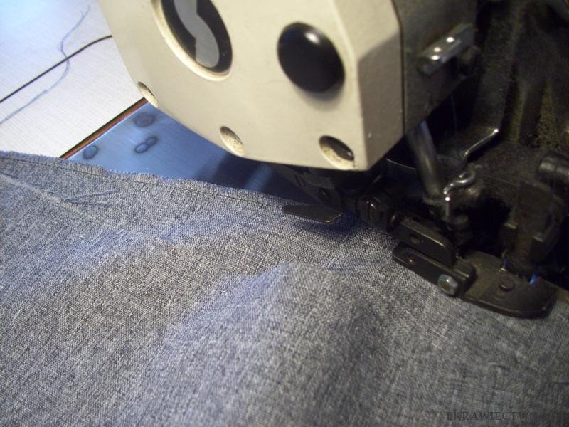

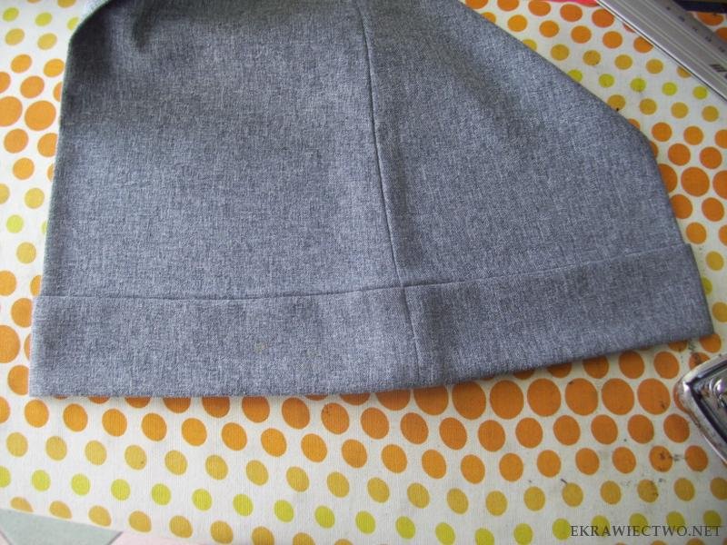

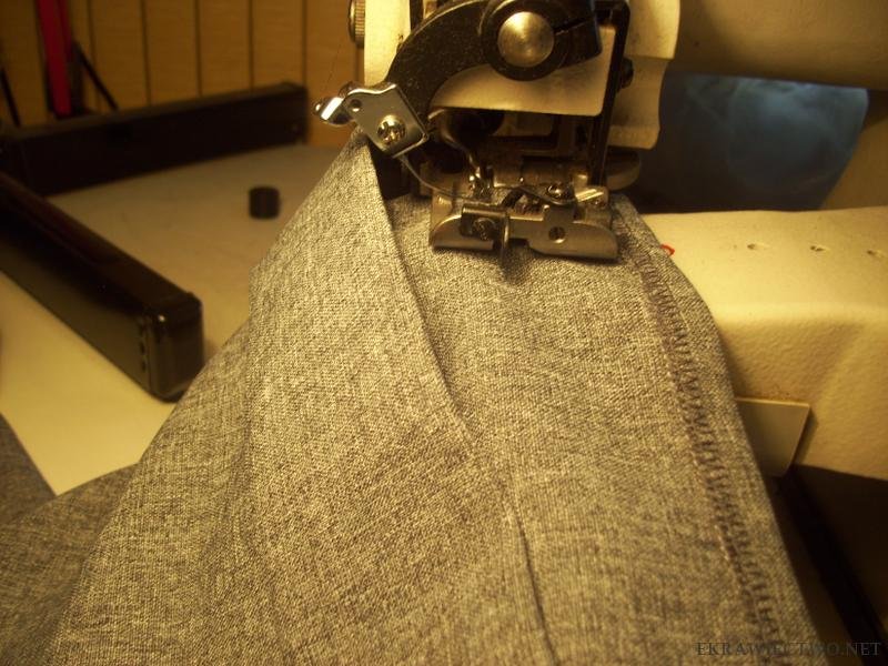

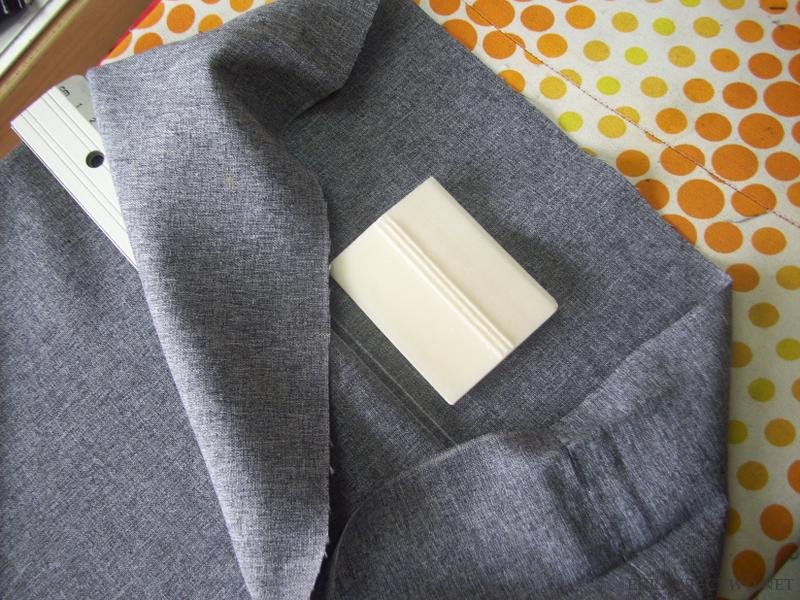

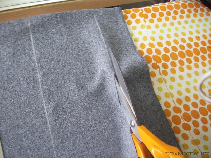

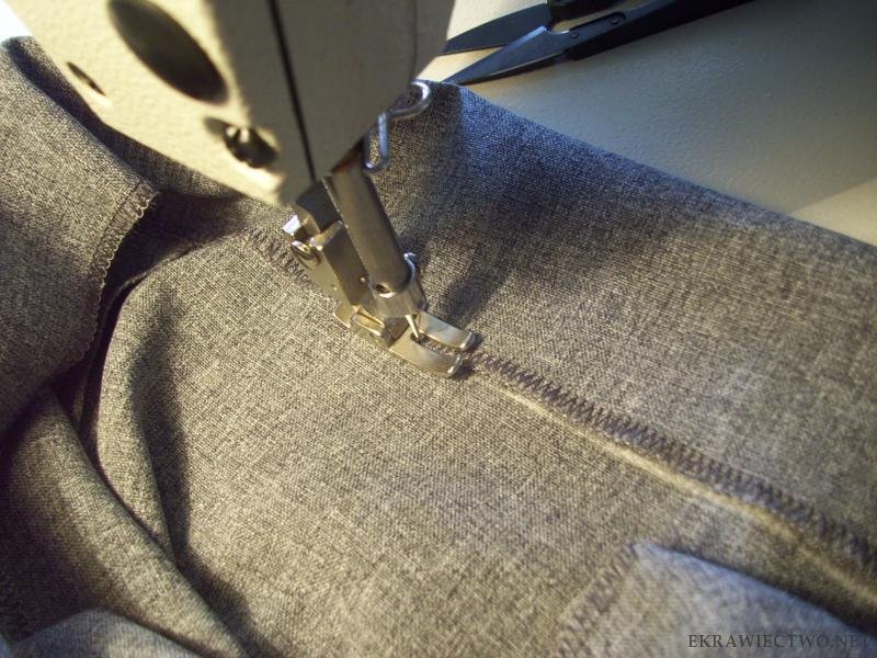

ZDJ,1 WYGLĄD spodni z mankietem ZDJ,2 ZAZNACZENIE I CIĘCIE zapas na mankiet 2x szerokość mankietu +2cm zapasu np.chcemy mieć na gotowo mankiet o szerokości 5cm=10cm+2cm>12cm ZDJ,3 ZAZNACZENIE WEWNĄTRZ NOGAWKI jest to miejsce, w którym doszywamy obrzucony skraj nogawki ZDJ,4 OVERLOCK obrzucanie skraju nogawki ZDJ,5 PRZYSZYCIE dokładając do kredy zawinięty w połowie materiał przeszywamy po overlocku ________________________________________________________

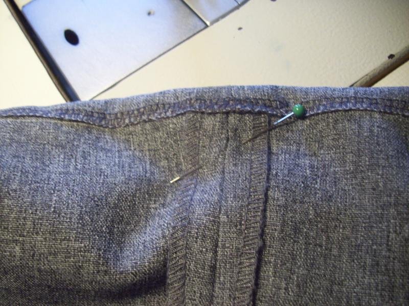

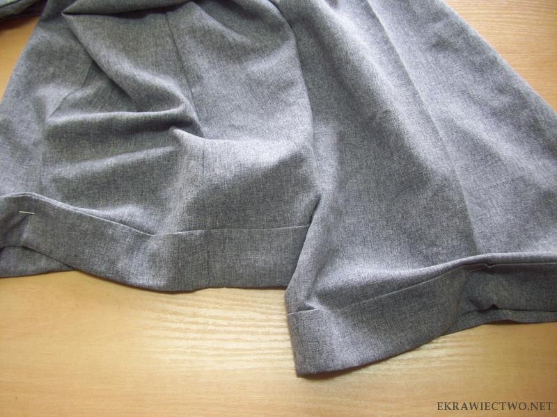

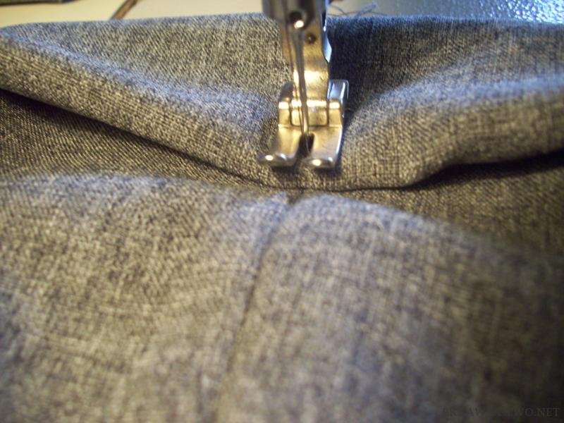

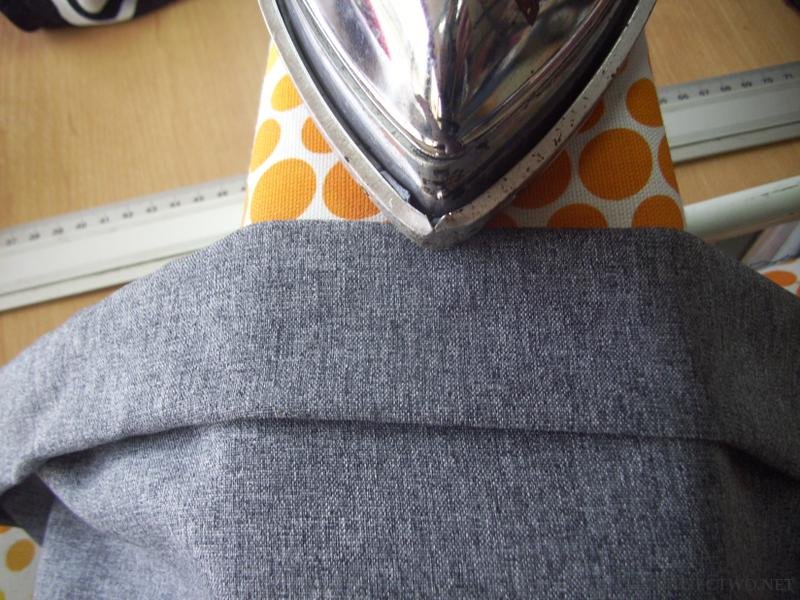

ZDJ, 6 UPIĘCIE przełożyć mankiet na prawą stronę i upiąć szpilką ZDJ, 7 ZAMOCOWANIE mocujemy na wszystkich szwach ZDJ, 8 ZAPRASOWANIE w tym momencie mamy jeszcze pole manewru i ustalamy szerokość mankietu, a następnie zaprasowujemy ZDJ, 9 PODSZYCIE tu na zdjęciu maszynowo, można delikatnie ręcznie od lewej stronyRobi się po to, żeby mankiet nie odstawał od nogawki i żeby brud tam się nie zbierał. ZDJ, 10 ZAKOŃCZENIE PRACY po przeprasowaniu kontrola jakości Może sięWAM przyda POZDRAWIAM ________________________________________________________
