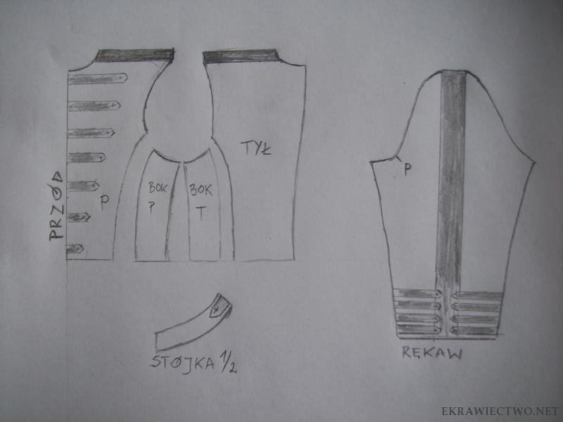

Helpunku! Poratujecie mnie radą i wsparciem? Otóż potrzebuje zrobić formę (a potem uszyć) na takie cuś, w czym występowała pani piosenkarka Cheryl Cole.
Tu zdjęcie http://news.softpedia.com/images/news2/Cheryl-Cole-Performs-Fight-for-This-Love-on-X-Factor-2.jpg i film http://www.youtube.com/watch#!v=AjCAHmHMKTE&feature=related I tak dumam jak ogarnąć temat. Kombinuję żeby bazą była forma na żakiet z frakowym cięciem, do tego stójka. I główna moja troska to te ramiona. Czy wystarczy jak poszerzę i podniosę nieco linię ramion i analogicznie główkę rękawa? żeby zmieścić tam największe poduszki jakie znajdę ![]() ![]() ![]() |

MOŻE TO CI POMOŻE- robiłem to na "prędce".
Na pewno należy podnieść ramiona i trochę główkę rękawa.Wg. mnie górę przodu i tyłu podklej dość sztywną klejonką od lewej strony. Na filmiku słabo było widać szwy.Wrzuć potem fotkę, jak CI się uda zrobić. Tyle mogłem pomóc. ![]() POZDRAWIAM ________________________________________________________
Artur
Według mnie ten rękaw wygląda jakby miał odszytą zaszewkę, aby się tak układać, podobny jest w najnowszej burdzie. ________________________________________________________

Zrobiłam formę "kadłubka", konsultowałam ze znajomą krawcową i na papierze wygląda ok
![]() ![]() PS. Arthurze, mój nick ma coś wspólnego z imieniem i jest wynikiem zabawnego przypadku ![]() ![]() ![]() |
