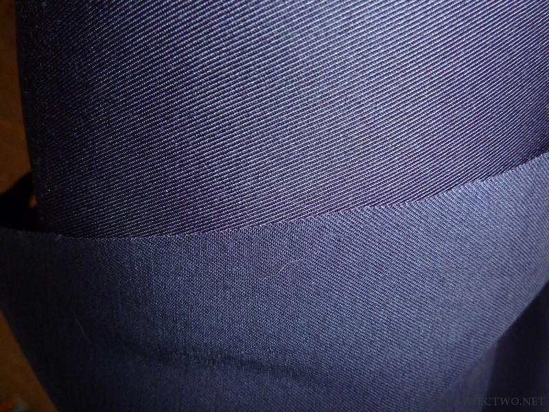

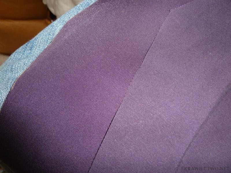

To znowu ja ![]() ![]() ![]() ________________________________________________________
Jeśli są problemy z psią sierścią, uszyj śliską stroną na zewnątrz ![]() Przyjrzałam się jeszcze raz - z reguły wyraźne diagonalowe /skośne/ paseczki to prawa strona. Ania --- Ostatnio edytowane 2012-01-31 10:47:23 przez czeremcha --- ________________________________________________________
Ania ma rację i owszem - prawa strona tkaniny to ta z wyraźnymi skośnymi prążkami. Ale kiedy potrzebujesz innej struktury, możesz uszyć na lewej stronie.
Też się zastanawiam czy prawa to prawa a lewa to czasem nie prawa ale spoglądam na brzeg fabryczny tkaniny i tam zazwyczaj jest wydziurkowany taki brzeg i tam grze te dziurki jakby wychodzą czyli szorstka część to lewa- tak sobie wydedukowałam ale jak nie ma jakiś konkretnych wskazań to za prawą stronę biorę tą która mi się podoba ![]() ________________________________________________________

I o dziurkach pamiętaj bo czasem jest taka tkanina, ze tylko po tym pozna rozróżnić stronę prawą od lewej ![]() ________________________________________________________
