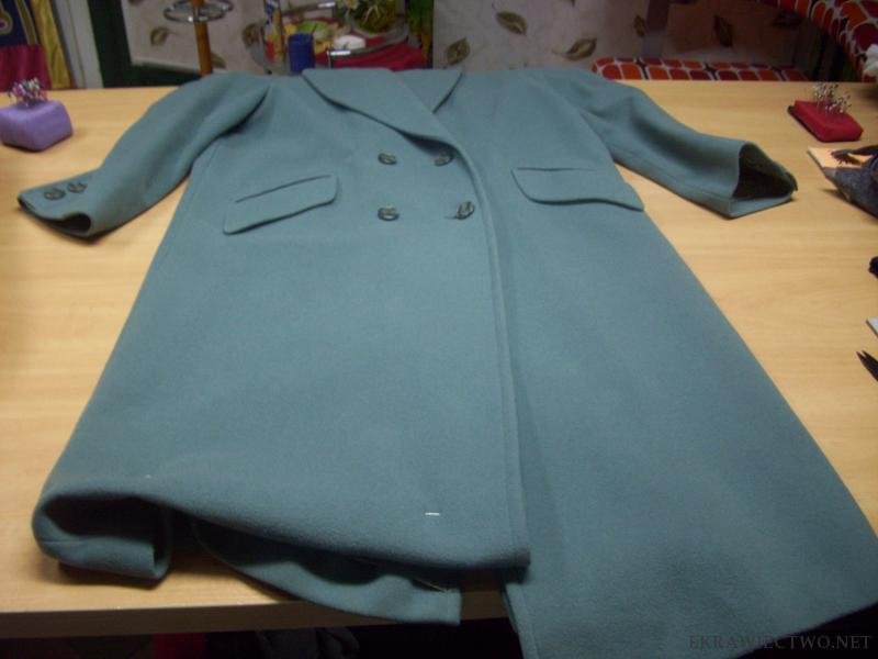

ZDJ/ 1 UPIĘCIE

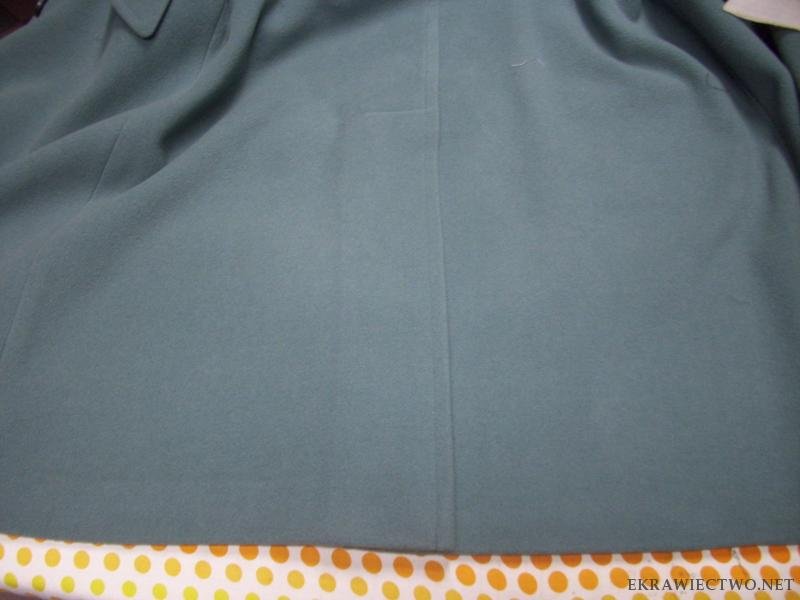

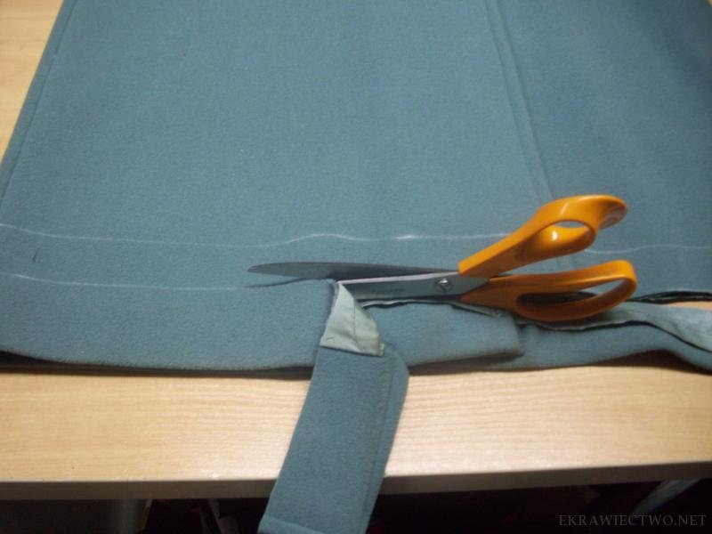

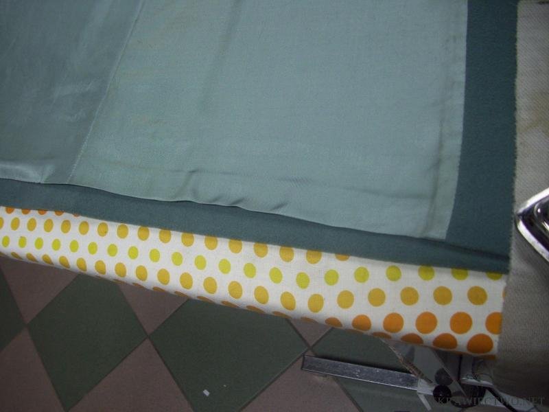

ZDJ/ 2 ZAZNACZENI I CIĘCIE- zapas na podwiniecie 4cm

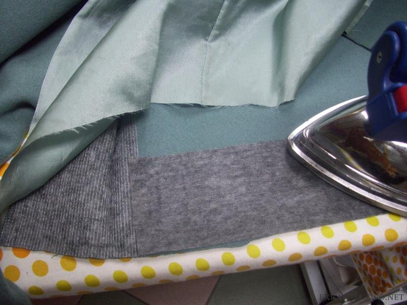

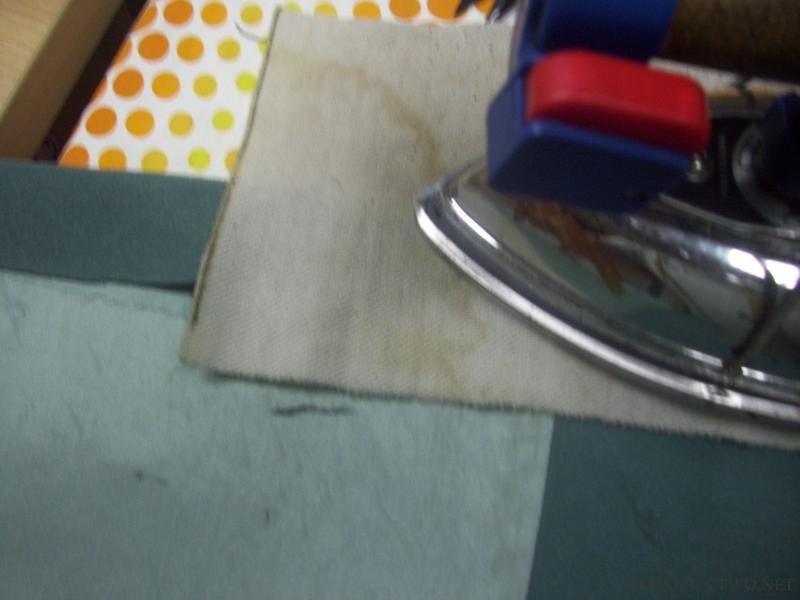

ZDJ/ 3 KLEJENIE- przykleić w dole płaszcza flizelinę na wysokość ok.6cm a na dł. szerokość tyłu

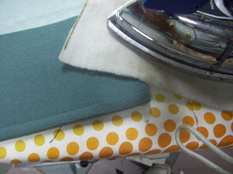

ZDJ/ 4 ZAPRASOWANIE- zaprasować przez "rzepa" w miejscu znaczenia/ może być przez szmatkę- frotę

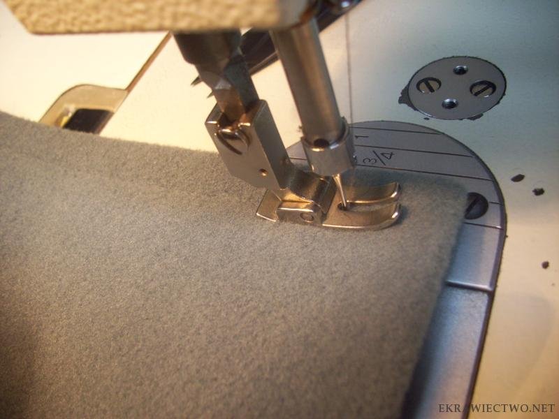

ZDJ/ 6 MOCOWANIE NA SZWACH

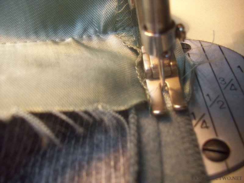

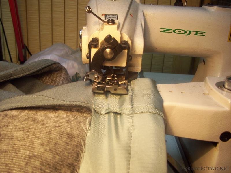

ZDJ/ 7 PODSZYCIE- na zdjęciu maszynowo, można ręcznie delikatnie "łapiąc" tak, żeby nie na "wylot"
ZDJ/ 8 KONTROLA PODSZYCIA- w tym momencie można jeszcze poprawić
ZDJ/ 9 PRZEPRASOWANIE- tu na zdjęciu przez rzepa, jeśli nie masz to przez kawałek ręcznika Dlaczego? Żeby nie pozostawić śladu po żelazku.

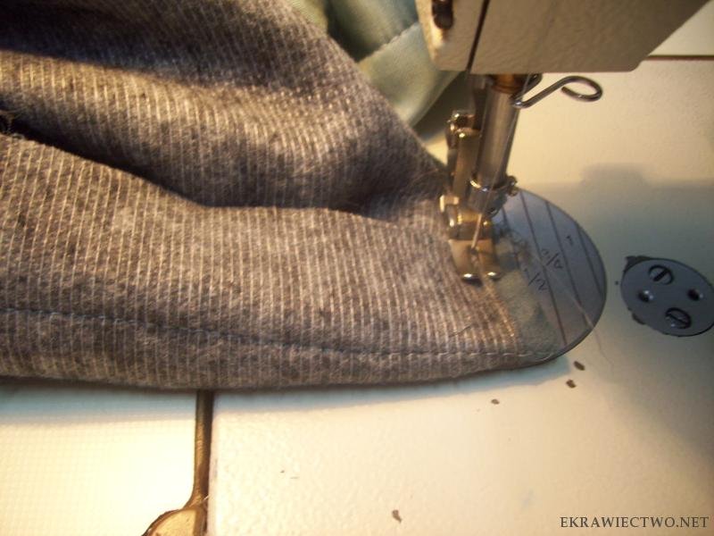

ZDJ/ 10 STEBNOWANIE FRONTU- tak samo stębnujemy rozporki
Artur
MOCOWANIE NA SZWACH PODSZYWANIE KONTROLA  PODSZYCIA PRZEPRASOWANIE STĘBNOWANIE FRONTU

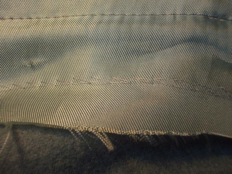

ZDJ/ 11 WYGLĄD OD STRONY PODSZEWKI- jeśli nam coś się nie spodoba, jeszcze można poprawić
ZDJ/ 12 WYGLĄD Z ZEWNĄTRZ- tu już nie masz pola manewru/miejsca na poprawki/

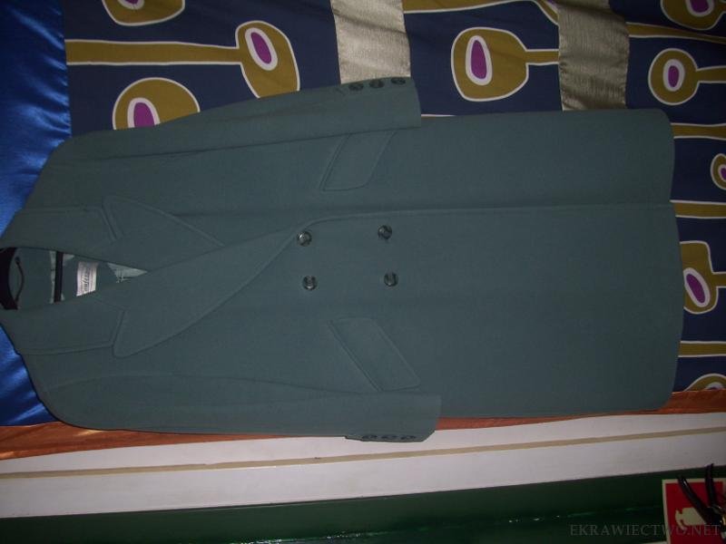

ZDJ/ 13 KONIEC- SPRAWDZENIE TWOJEJ PRACY
