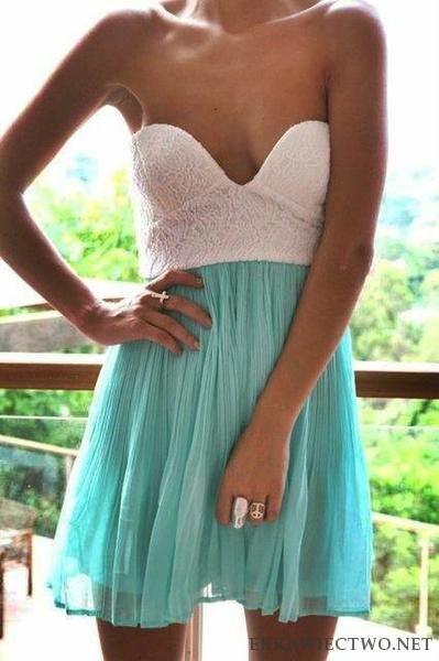

Witam otóż mam problem z wykrojem takiego gorseciku w sukience nie wiem jak to zrobić nie musi byc idealnie jak na zdięcju ,efekt może byc podobny.I jeszcze jaki materiał by był dobry na tą górę .Nie jestem krawcową szyję metodą prób i błędów heheh zawsze coś wyjdzie .Trafiłam na tą fajną stronkę i myślę ze się dużo nauczę od Was kobietki
Identycznego albo bardzo podobnego fasonu jakoś nie kojarzę...
Co do materiału - każdy może być, bo góra i tak ma wszyte sztywne miski. I tu właśnie może być kłopot ze skopiowaniem tego modelu - bo miski muszą mieć taki właśnie kształt, a jest on mocno nietypowy... Ania ________________________________________________________
Dziękuję też nie nie mam pojęcia jak to wykombinować ładnie wygląda szkoda ,może poszperam i znajde coś

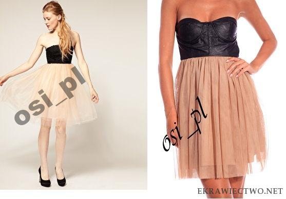

Oliwko, a musi byc akurat identyczna góra?
Moze cos takiego , jak na zdjeciu, ktore zalaczylam. Sukienka niby podobna i ktos juz szukal wykroju na nia. Jak przekopie watek i znajde, to dam Ci namiary. ________________________________________________________
Ja bym zaczęła od kupienia miseczek, potem wyciąć tkaninę "na oko" i po prostu ją upiąć tak żeby ładnie leżała na miseczce, najlepiej się to robi na manekinie, albo podłożyć coś pod miseczkę żeby się nie uginała podczas upinania. Dolną część wziąć z wykroju na klasyczną sukienkę, ściąć górę, złączyć zaszewki i dopasować do miseczek. A jak dekolt będzie już gotowy to potem dorobić odszycie. Ten model jest o wiele łatwiejszy niż ten ze skórzaną górą zalinkowany przez koleżankę wyżej.
--- Ostatnio edytowane 2012-02-07 22:34:10 przez alonetraveler --- |
Ale chyba jest większe prawdopodobieństwo, że się nie będzie trzymał na ciele
Wygląda mi na to, że na pierwszym zdjęciu miseczka nie obejmuje tylko biustu, ale sięga aż do szwa bocznego. Taki półpancerz W przeciwnym razie - marnie widzę szanse, żeby nie zjeżdżał Ania ________________________________________________________
monikowo noże tez taka być oczywiście
alonetraveler też wydaje mi się że że nie będzie mie sie to bardzo trzymać ale zainwestuje w te miski i pokombinuje coś Fajne te forum można sie dowiedzieć dużo od doświadczonych |
Mnie też się wydaje że ten pierwszy gorset opiera się na miednicy tej pani. Myślę że stojąc bliżej spokojnie można przez dekolt zobaczyć pępek
Edit. Mam jeszcze wrażenie ze lewą ręką pani przytrzymuje cała konstrukcję przed zsunięciem się --- Ostatnio edytowane 2012-02-08 15:26:14 przez Fred --- |
Masz rację Bez body tape się nie obędzie
To samo pomyślałem. Pewnie po zrobieniu zdjęcia sukienka jej spadła ________________________________________________________
