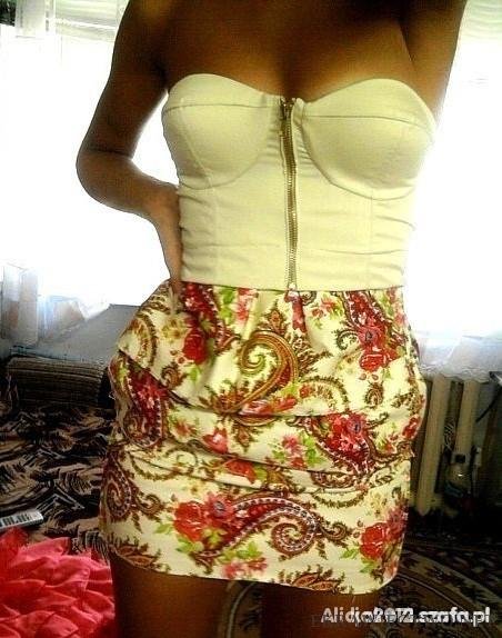

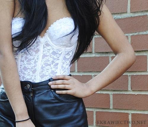

![]() ![]() P.S coś takiego jak na zdjęciach poniżej ![]() |
A masz doświadczenie w szyciu?
Przepraszam, że tak bezceremonialnie, ale wiem, że z jakiegoś powodu gorsety lubią być czymś na pierwsze podejście dla osób nie mających do tej pory "na sumieniu" nic uszytego. Tak, jakby uczeń u cukiernika chciał się zabrać na dzień doby za tort weselny trzypiętrowy z dekoracjami z marcepanu, karmelu i plastycznego lukru... Jeśli tak jest, to nie wróżę powodzenia... Ania ________________________________________________________
Witam, najprostszym sposobem jest kupienie gorsetu bieliźnianego na twój rozmiar i poprucie( nie musisz dodawać zapasów na szwy).
Bedziesz miała gotową formę . Jeżeli nie da się go popruć to porozcinaj go dokładnie , wzdłuż szwów.Pamiętaj że przy krojeniu twojego gorsetu musisz wszędzie dodać zapasy na szwy. Weź pod uwagę z jakiego materiału jest gorset kupiony i " Twój" szyty.Proponuję żebyś połowę gorsetu zostawiła zeszytą, będziesz miała instrukcję co z czym połączć. W razie pytań napisz.Pozdrawiam |
Może i najprościej, ale po co kupować gorset i go ciąć. Formę na taki gorset znajdziesz w burdzie 2/2011 model 113
http://www.osinka.ru/Zhurnaly/2011/burda/burda_02/slides/16.html --- Ostatnio edytowane 2012-02-22 23:16:47 przez jolka68 --- |
