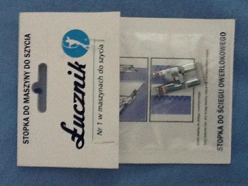

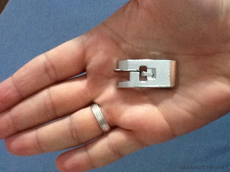

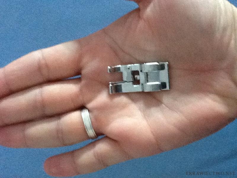

nie jestem pewna czy dobrze trafilam , ale jesli chodzi o stopki to prawdzcie w Real'u tam kupilam stopke do overlokowego szwu i to za 8.99 Lucznika. Ja posiadam maszyne Lifetec medion ale pasuje do niej Niestety nie uzywalam jej jeszcze tylko sprawdzilam z racji urlopu a dzis obiecalam narzeczonemu ze daruje mu turkoty niedzielne hihihi Pozdrawiam goraco. p.s. foto juz sa --- Ostatnio edytowane 2013-08-12 12:41:21 przez princessmalpka --- ________________________________________________________
